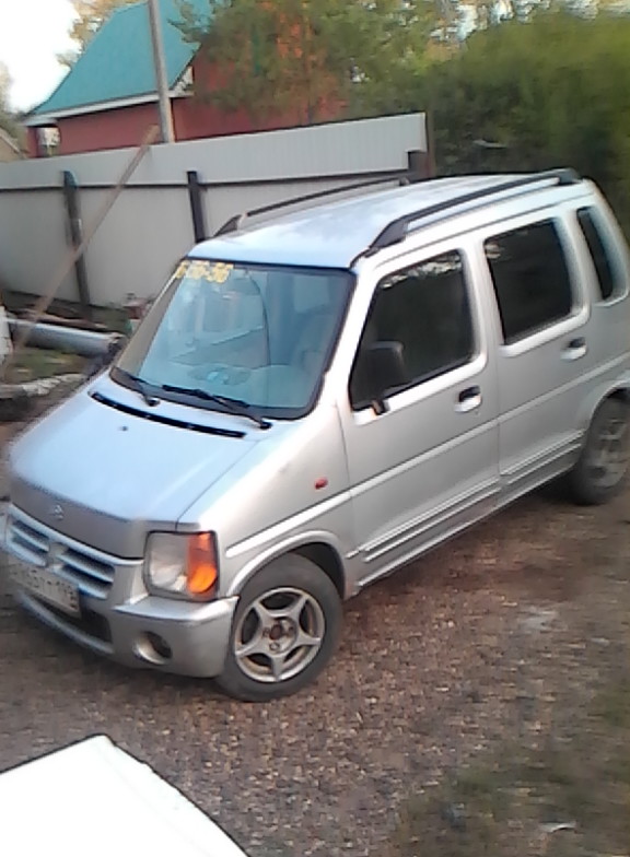

    Друзья, сколько ни смотрел, не нашел как открыть новую тему. Вопрос насущный не про АКПП, а про МКПП. Вчерась при езде задом что то случилось с коробкой или тросами переключения. Задняя не выключается, рычаг свободно ходит вперед-назад, вправо-лево не ходит. Что могло случиться, куда лезть? Бросил машинку на стоянке

    Накладку на тоннель между сиденьями снимешь, увидишь троса. А передачу можно при необходимости вкл. и выкл. рукой из под капота.
