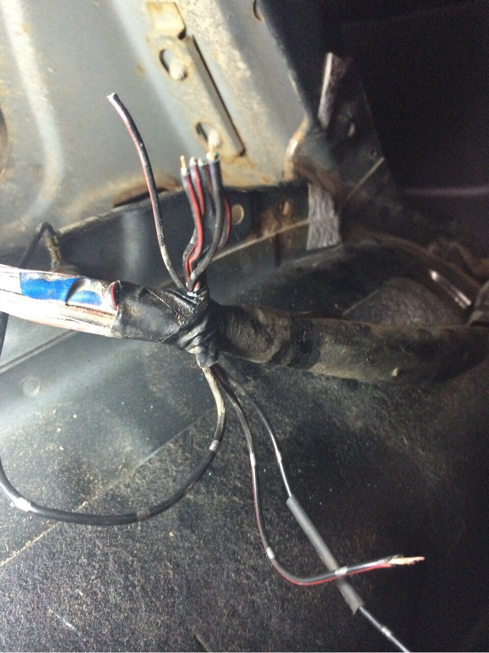

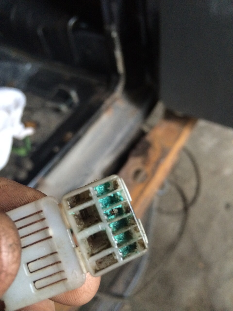

Исследовал на выходных косу проводки левого заднего крыла. Так как части крыла не было длительное время, там побывала вода и песок. Нашел гнилую колодку. Для чего она? Можно ли просто удалить её и соединить провода между собой?

Если без нее все работает - не заморачивайся. Там проводов лишних хватает , на прицепное ,на противотуманки , земля дублируется многократно. У меня после переборки косы осталось около 10 всего нужных для жизни проводов.
Это:
левый поворот
правый поворот
габариты
тормоз
подсветка номера
задний ход
бензонасос
датчик уровня топлива
Масса для бензонасоса
Масса для всего остального

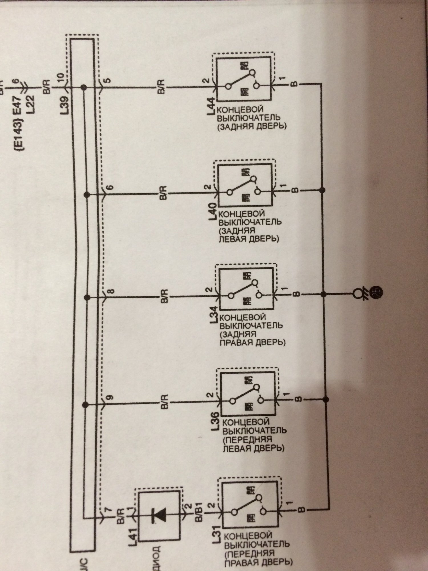

Кажется, разобрался что за колодка. Провода на концевики + диод зачем то. Пока идут новые концевики, подожду, потом проверю как будут работать
