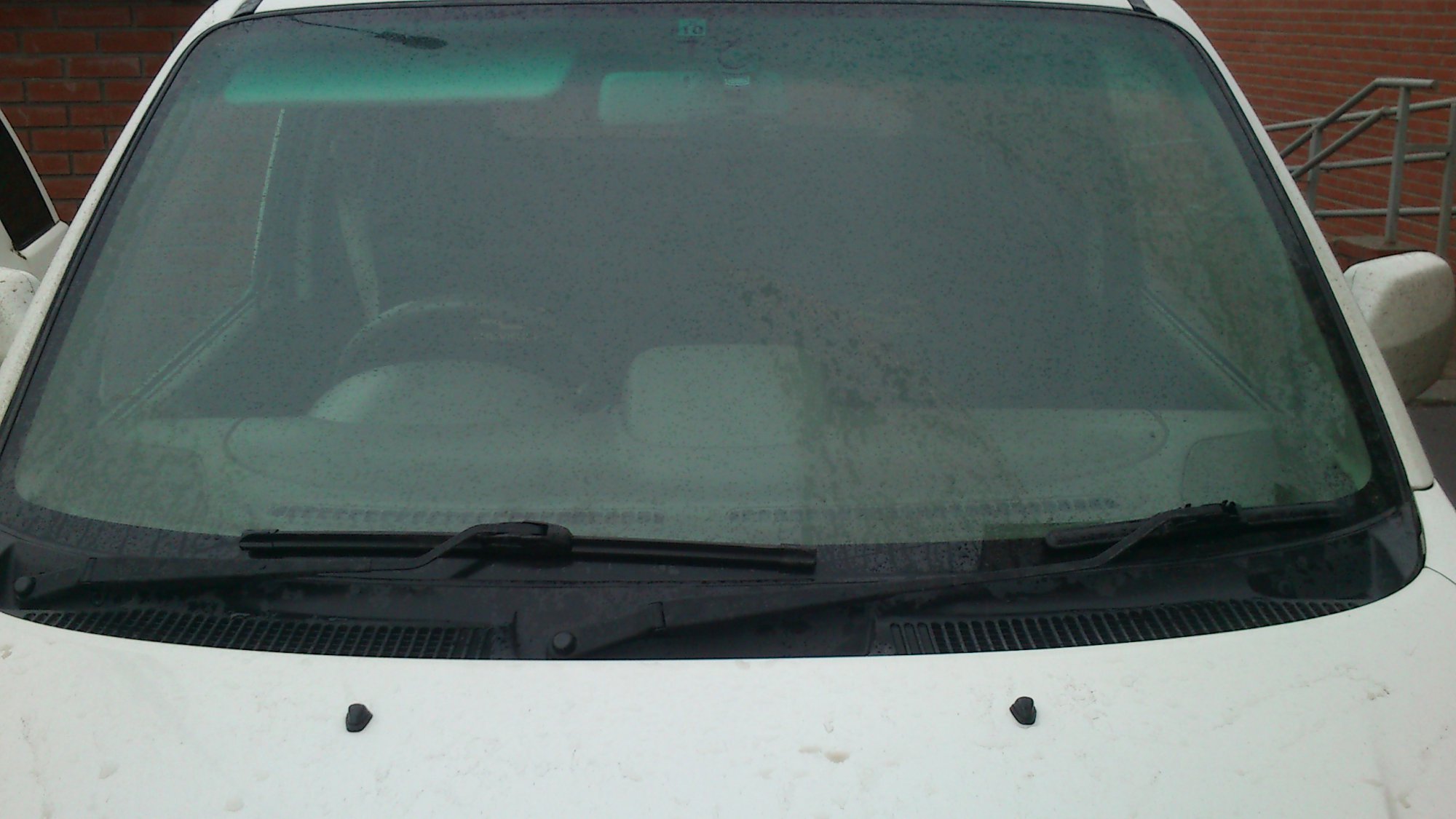

Никакого идиотизма не наблюдаю. Очень много автомобилей с различной длиной щеток. Теже жигули 2106 и то разные щетки ставятся. А то что ставят одинакового размера, т о это в основном потому, что никто не открывал инструкцию к авто, а просто подобрал по розмеру что подошло и норм. Не вижу смысла ставить к примеру двое дворников по 55 если толку с этого не будет никакого, т.к. он просто будет длиннее чем отведенный ему путь и будет болтаться по воздуху. Загрузил бы фотку, да лень за телефоном идти.
Перестановка местами, проблемы не решает.
Но наводит на мысль, а вот если длинна держателя была бы одинакова...
Как в итоге решился вопрос? Пробовали заменить дворники?[DOUBLEPOST=1446131357,1446130710][/DOUBLEPOST]Все-таки сходил за телефоном. Вот, в подтверждение моих слов. Стоят дворники, которые указывал ранее.
Как видно по фото очищают всю плоскость стекла. Не очищенным остается соовсем мелкий треугольник.
