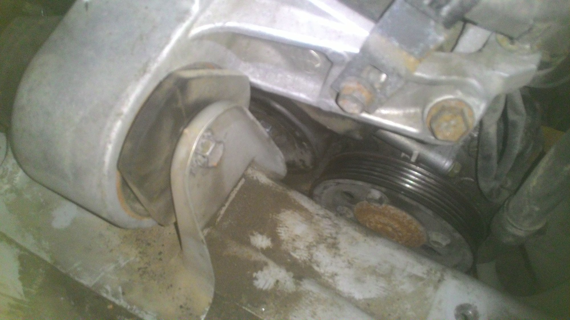

    Проблема такова, накрылся промежуточный ролик. Может кто менял на нем подшипник или подбирал аналог, а то согласно мануалу он идет только оригинал и стоит как боенг. Но самое главное как его снять??? Неужели мотор опускать? В общем Прошу помощи. Спасибо заранее.

    Ну судя по картинке, он у Вас под опорой двигла? левый? на фото, тогда наверно снимать опору двигла и вперёд, а тип подшипника есть в инете

    опора не поможет, так как половина ролика утоплена в лонжерон. т.е гайку открутить возможно, но ролик с оси снять не получается, он упирается в лонжерон. Мысль есть конечно снять опору и попробовать поднять правую часть двс, но мне кажется что кронштейн опоры не даст наискосок снять ролик с оси.

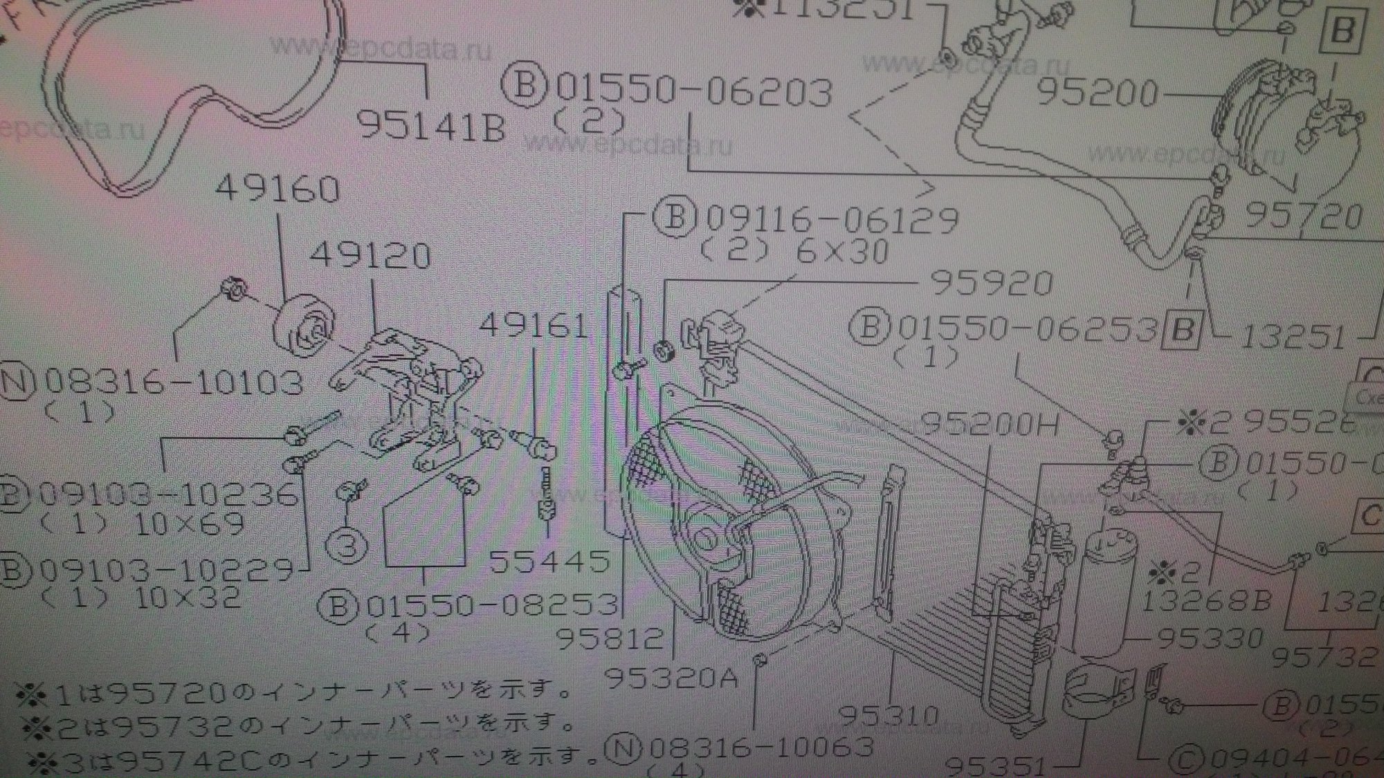

    С роликом все понятно, на 1,8 обводной такой же как и на 1,6 натяжной под номером 49160-50G10.Подшипник 6006. Вопрос про демонтаж остается открытым.

    Точно на гайке. Гайку открутил, но ролик с оси не выходит. Место мало, упирается в лонжерон. Еще есть мысль снять компрессор и может будет возможность 49161 убрать, тогда ролик просто упадет. В понедельник буду пробовать, заодно опору переднюю заменю.

    Снимай опору предварительно подставив под движок домкрат, откручиваешь гайку крепящую ролик и отжав монтировкой движок от кузова спокойно вынимаешь ролик. Размер подшипника не помню (искал когда засвистел), я его просто промыл в бензине открыв боковые пыльники иголкой и набил в подшипник высокотемпературной смазки. Закрыл пыльники и все норм. Люфт присутствовал ,но вот уже три года туда не суюсь.

    Схему замены обводного ролика, путем снятием опоры и домкратом, подтверждаю. Подшипник менять не стал по причине того, что ранее в постах был указан подшипник 6006 для ролика 49160-50G10. Но у меня подшипник стоял 6005. Естественно заказанный 6006 был положен благополучно на полку гаража. А ролик я просто помыл и набил новой смазкой. Дим, спасибо за подсказку.
