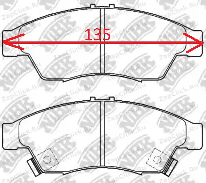

    Привет всем.
    Помогите советом. Полез заказывать передние колодки на свою Лианку, а там по передней тормозной системе два раздела: 18 - ТОРМОЗ ПЕРЕДНЕГО КОЛЕСА (E01,E10) и 19 - ТОРМОЗ ПЕРЕДНЕГО КОЛЕСА (E02,E06,E22,E24,E54)
    Соответственно коды детали на колодки разные. Подскажите в чем разница? У меня Лианка 2001г. 1,6, правый АКПП.
  14. KASiK
    Клубный партнер
    26 авг 2008
    8.476
    Разные суппорта, разные колодки.
    В 2001 году были разные варианты, лучше по ВИНу подбирать.
    Одни покороче. другие - длиннее:
    i?id=5055a7a068665ad9cf06a8e66493f4ba-l&n=13.jpg i?id=c8e89e2c735d8cfea33356f574fd210b-sr&n=13.jpg
    Koto_fey нравится это.

  16. Koto_fey
    16 окт 2014
    Спасибо, теперь понял разницу. По ВИН как раз и дает мне два варианта, поэтому попал в затруднение.
