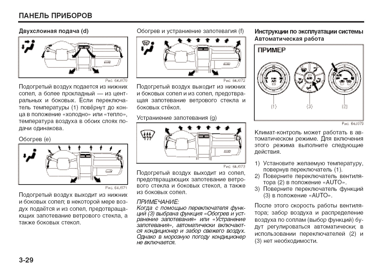

Заметил такую картину - кондиционер выключен, при смене обдува на "на стекло" или "на стекло и в ноги" автоматически включается кондиционер. При всех других режимах обдува этого не происходит.
У всех так? Можно ли отключить это?

В режиме "Стекло", включаемом отдельной кнопкой, кондишен включается автоматом. А в режиме "Стекло-ноги" не включается, если был до этого в выключенном положении.

по мануалу это автоматически чтобы убрать запотевание, но как связано запотевание и включения кондея для меня не понятно )
жаль что нельзя отменить.

сделано, специально, запотевание лобового стекла - это влияние на безопасность, как вашу, так и окружающих, чтобы вы ей не пренебрегали вот и сделана эта опция

А при том, что работающий кондиционер сушит воздух, соответственно, появившийся на стекле конденсат исчезнет и стекло станет чистым, зимой кондей не включится, но лампа загориться. Сделано для безопасности, так сделано на всех японцах и корейцах, на Ссанг Енге даже выключить нельзя было. На Сузуке можно добиться, чтобы не включался автоматом - перейти на ручной режим, т.е. выбор режимов и скорость вентиляторов НЕ в режиме AUTO.

Включение кондиционера в сырую погоду и во время дождя позволяет эффективно бороться с запотеванием стекол в авто.
А т.к. режим обдува с направлением на стекло предназначен для снижения запотевания, то автоматическое включение кондиционера позволяет устранить запотевание максимально быстро.
