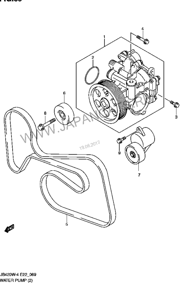

Подскажите пожалуйста какие болты используются для крепления обводных роликов на двигателе J24B (их полные размеры ). Спасибо .
И что делать если новый обводной ролик восьмерит ?

Если восьмерит новый ролик. Есть вероятность повреждения резьбы болта который его крепит. Либо как то не так ставите что маловероятно. Проверьте все же резьбу. поправте ее в случае необходимости.
O_l_e_g_
8 Январь 2014
Suzuki Grand Vitara 2010г.в. 2.4L АКПП
На 2,4 все ролики можно ставить одинаковые (у меня уже года 2 стоят). "Восьерит" тут два варианта: 1)снять ремень и рукой пошевелить ролик если есть люфт то смотреть где люфтит (будет видно крепление или нет). 2) Если люфта нет и "восьмерит" то 100% подшипник или дефектный ролик. По поводу размеров и хороших роликов тут у меня почитай https://www.drive2.ru/l/4892901/
