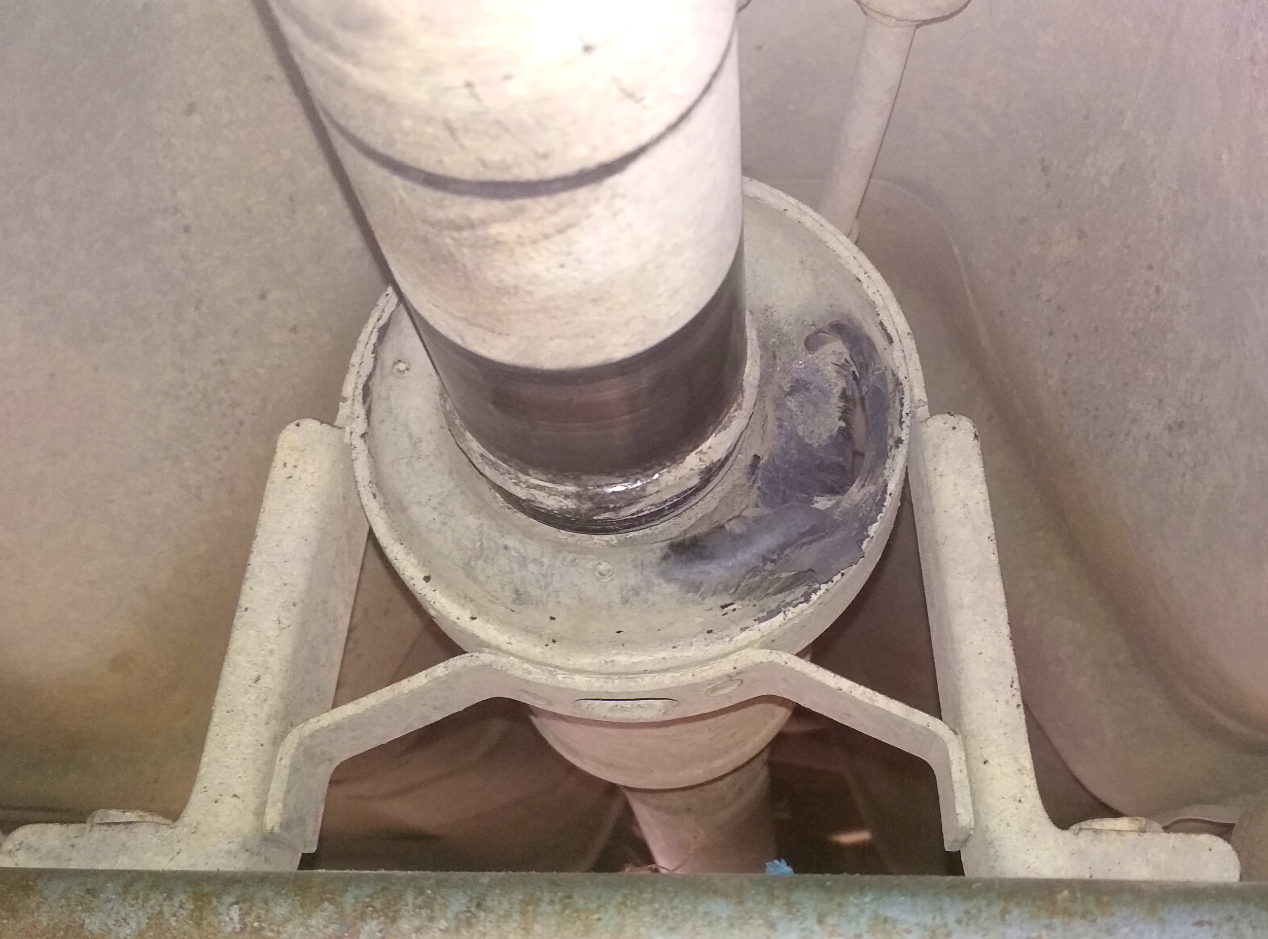

  7. baimiha
    16 июн 2013
    Всем привет! Подскажите на сколько серьёзно такое повреждение и как это лечится? Я так понимаю, что меняется вместе с карданом? Пробил веткой в лесу.

  9. baimiha
    16 июн 2013
    Да, у меня не пыльник, у меня порвался демфер подвесного подшипника, резина, что держит его. Я тупо проклеил хорошо и пока езжу, поэтому на счёт пыльника не подскажу. Знаю что делают, а вот какой именно.....
