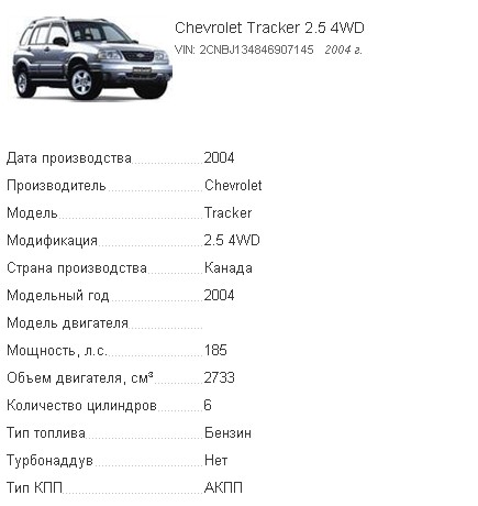

Диски тоже покупать буду. Машина полный сток выглядит точно так как на фото.
VIN: 2CNBJ134846907145
Нашел, но голова кругом идет ну и опять же не понятно что встанет а что нет конкретно на мой трекер.

У Вас "кругляш" . "Кругляши" здесь : https://suzuki-club.ru/forums/341/
Раз машина в пластиковом обвесе и V6 , стоковые колеса должны быть диаметром 16" .
Т.е. скорее всего - сток 235/60/16 при ET5 .
Ну а дальше в шинный калькулятор и выбирайте .

Ну да . Получается - 15" . Значит я видел тюнингованные , как и мой .
Правда , в последней ссылке "голый" Трекер . У такого вылет ET25 , а ТС в пост №3 выкатил картинку (и сказал , что точно так) с обвесом - там вылет должен быть ET10/ET5 + 16" .
Правда , картинка сузучья , да и туфты в описании много .
