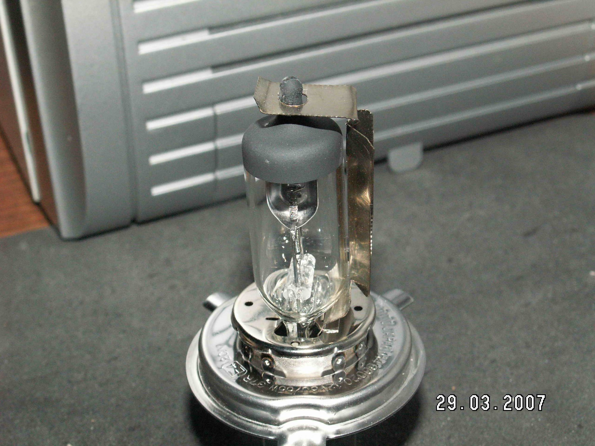

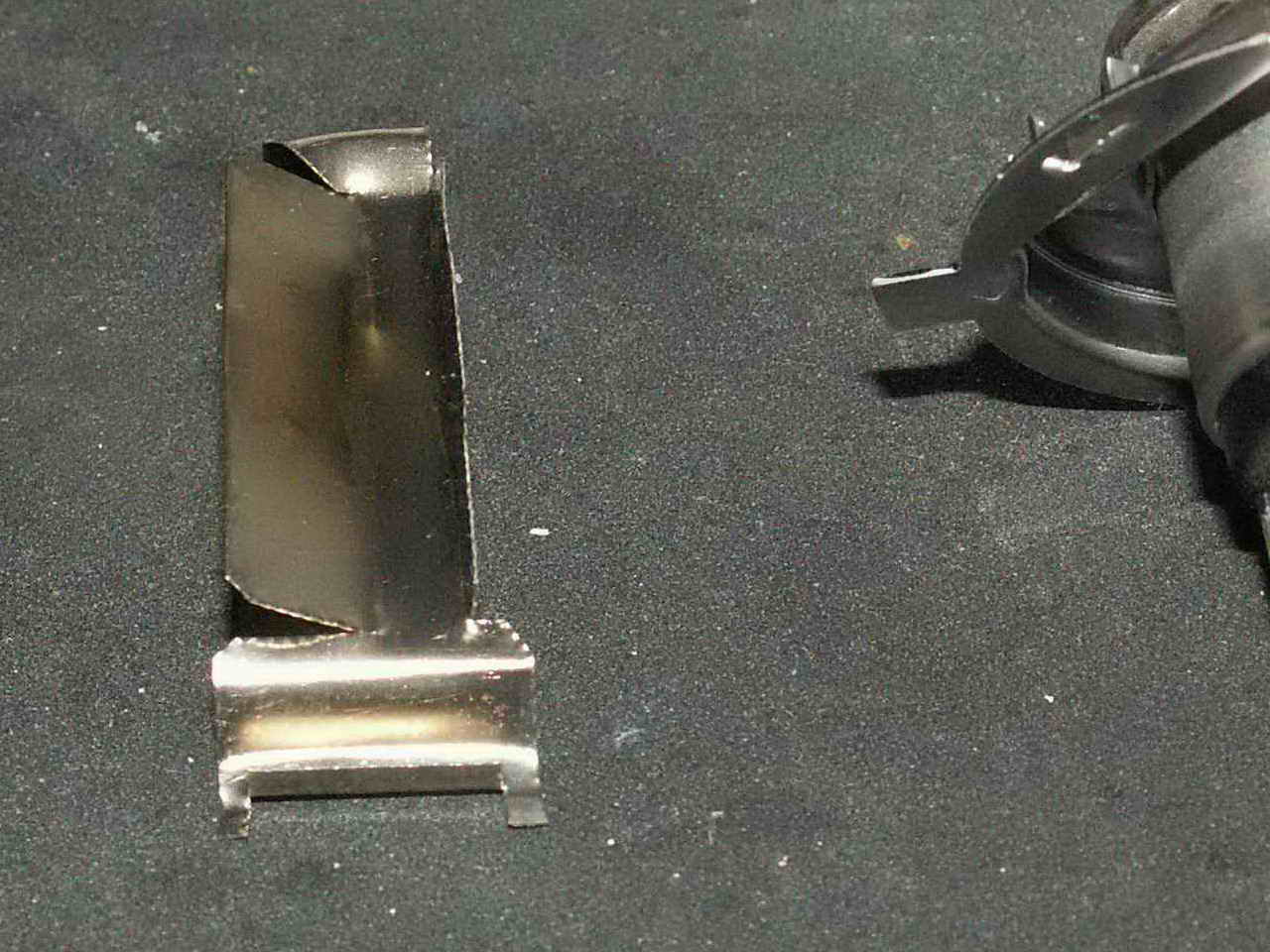

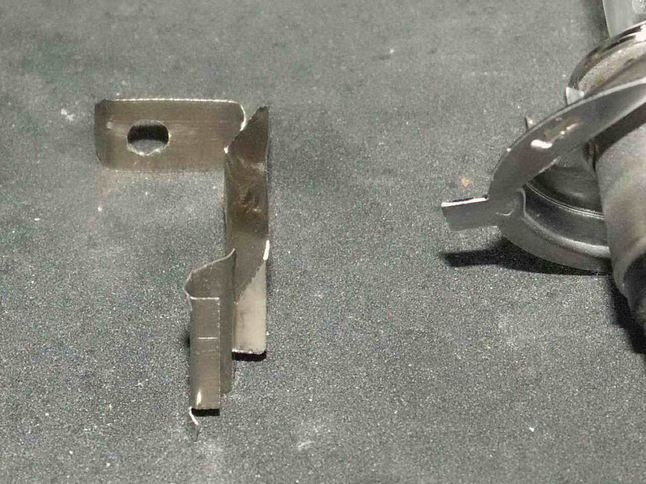

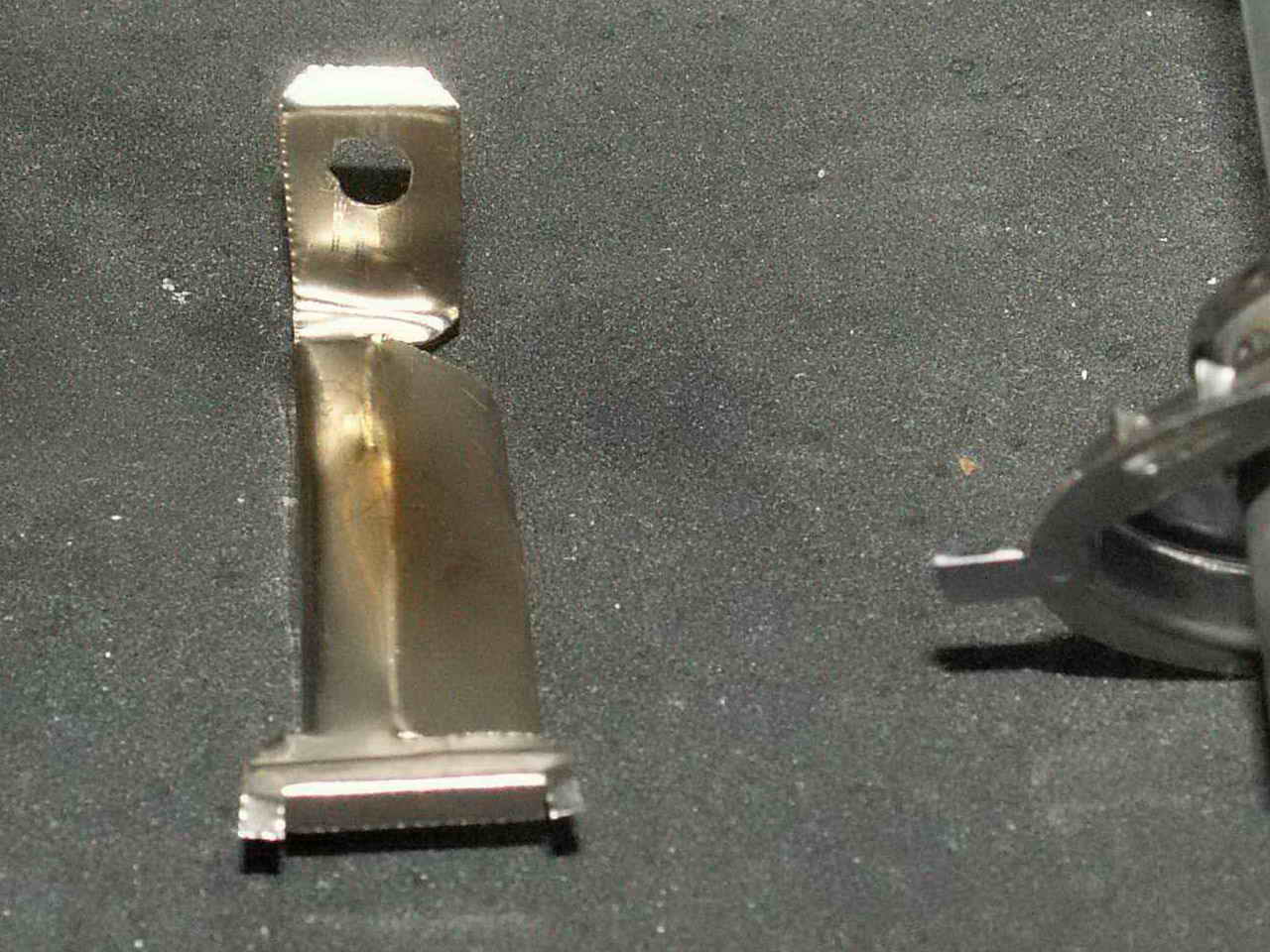

    на ниссан либерти делал вот так,конечно не "правельный свет",но галочку со встречки уберет,ставить надо в обе фары PICT1833.jpg PICT1835.jpg PICT1836.jpg PICT1837.jpg
    #12 aleksandr60, 20 ноя 2015
