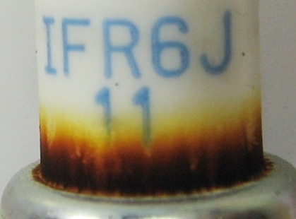

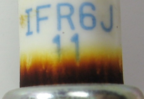

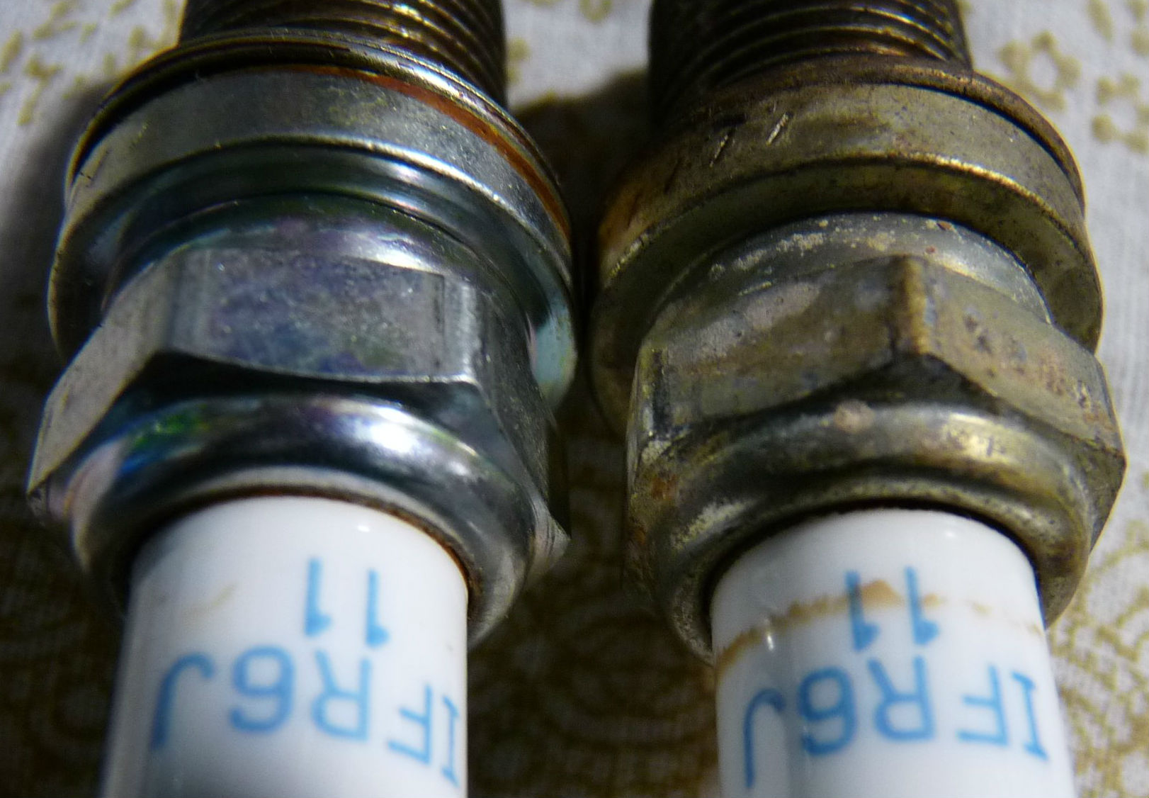

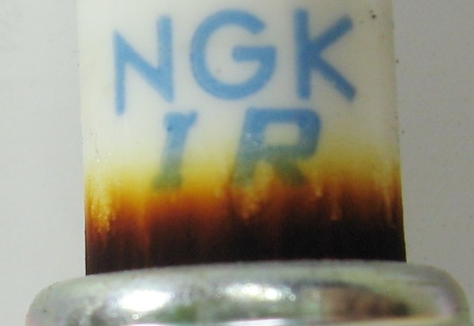

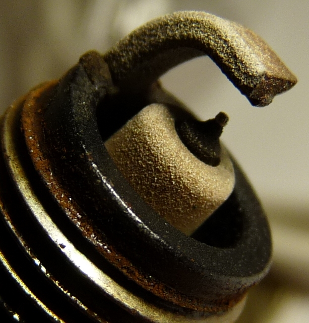

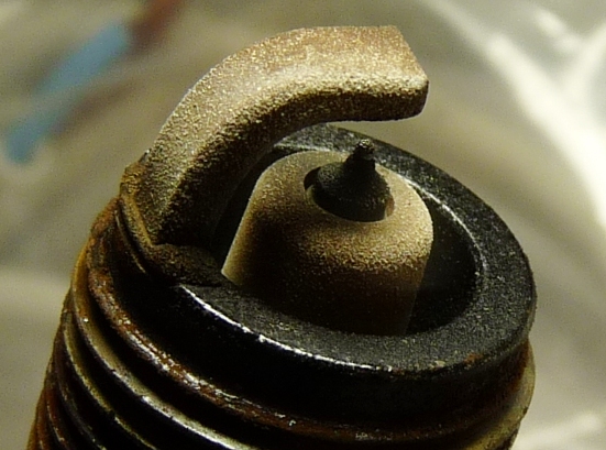

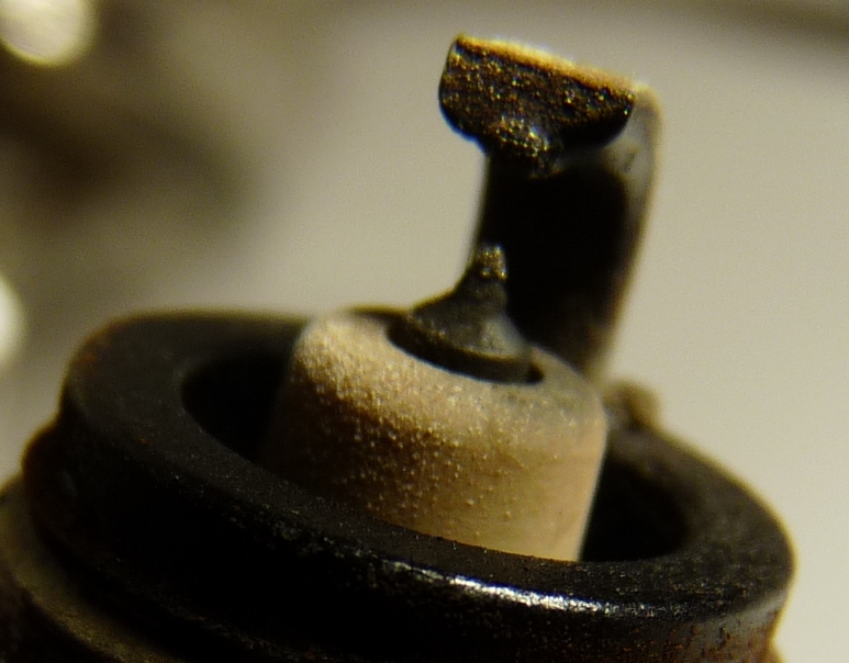

    Как я понял, свечи не менялись? Интересно было бы посмотреть на фото свечей...
    А вот моя (первый цилиндр) свеча (сколько прошла неизвестно):
    NGK IFR6J-11_IMG_5962.JPG NGK IFR6J-11_IMG_5960.JPG NGK IFR6J-11_IMG_5961.JPG
    NGK IFR6J-11_P1120809.JPG NGK IFR6J-11_P1120806.JPG NGK IFR6J-11_P1120807.JPG .

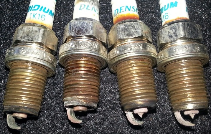

    Для статистики, иридиевые DENSO (от Negr163), пробе неизвестен.
    Вопрос: какие свечи стояли на катушках , а какие на проводах?
    На катушках больше выгорает масса, на проводах центральный электрод...
    ================================= добавлено ============================
    Почистил следы от прорыва газов растворителем и тряпкой (101400 км):
    Хорошо отчистилось!!!

    Предыдущие свечи были похожи. Только не так жёстко.
