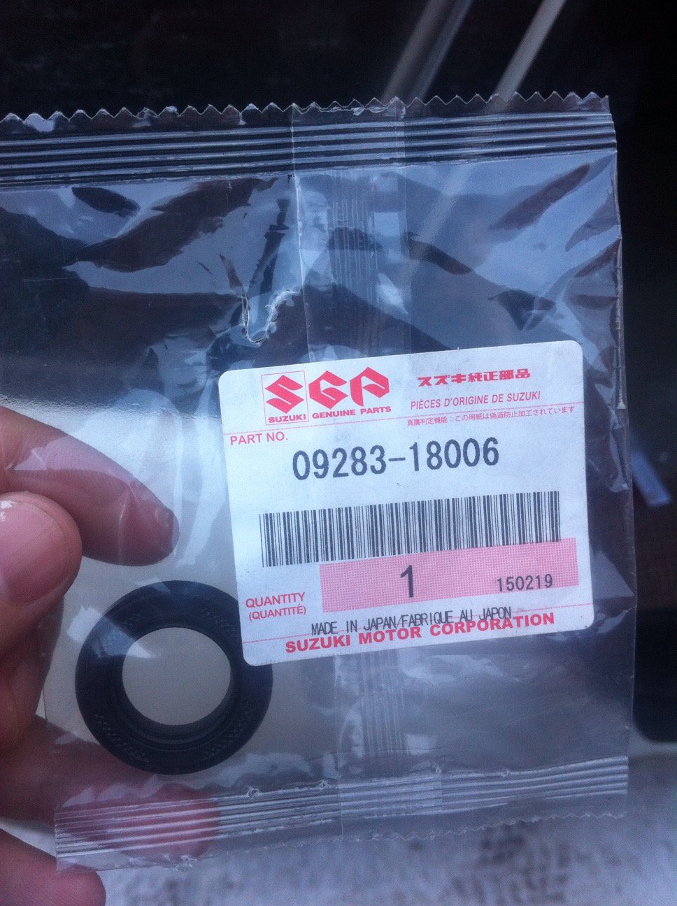

Подскажите знающие форумчане, возможно ли поменять верхний сальник рулевой рейки (тот где карданчик заходит) без снятия самой рейки? На первый взгляд под капотом вроде думается что возможно, но может ошибаюсь. :mda: И номер сальника 09283-18006 кто-то ставил? По размерам вроде подходит 30*18*6.

mic-leon
8 Июнь 2015
SGVN 2007-1.6L
поменял вчера сальник рейки, поставил указанный выше №09283-18006, снять фактические размеры не догадался. Пишут, что 18х30х6. Однако смущает, что снятый сальник имеет высоту 5мм. Диаметр вала, который он уплотняет измерил: 18,75мм. Еще смущает то, что до замены вал крутился легко, двумя пальцами. А после замены уже пальцами было не провернутть. ТОлько после одевания кардана уже кистью за кардан стало проворачиваться. То ли из-за того что сальник другой высоты, то ли из-за того, что червяк (золотник) ставил случайным образом и он стал новым, непритертым боком. ПРобовал отдать крепежные винты стакана и вертеть - особо легче не стало, т.е . скорее всего лишний мм в высоте ни при чем...Сальник конечно туговато на валу сидит, но когда стакан снят, то пальцами вращается . В Москве есть контора Gelzer делают и сальники и кольца на все машины. Нужный сальник размером 18,75х30х5 имеет артикул 06130ST, а кольцо 43х1,68 37730GR или 43х1,55 51610GR. Диаметр подшипника, на котором лежит указанное кольцо 44мм, а толщину кольца намерял как 1,5мм.
