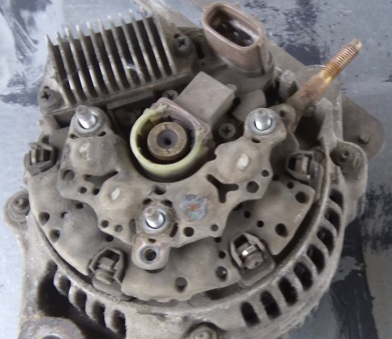

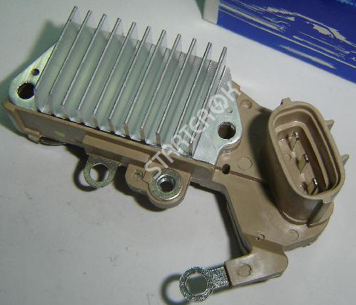

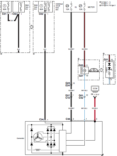

Интересный вопрос вырисовывается:
В каких случаях реле-регулятор зажигает лампу ?
фото от heizer12: (3140080G1)
Похоже такой регулятор: ???
Еще такой генератор вроде бы подходит JA1803IR ??
Аналоги регуляторов https://suzuki-club.ru/threads/58899/
8,877
5,203
Когда АКБ разряжен, и когда генератор не возбуждается и зарядка не начинается (неиспрвен регулятор или изношены щетки, или пробой обмотки).
