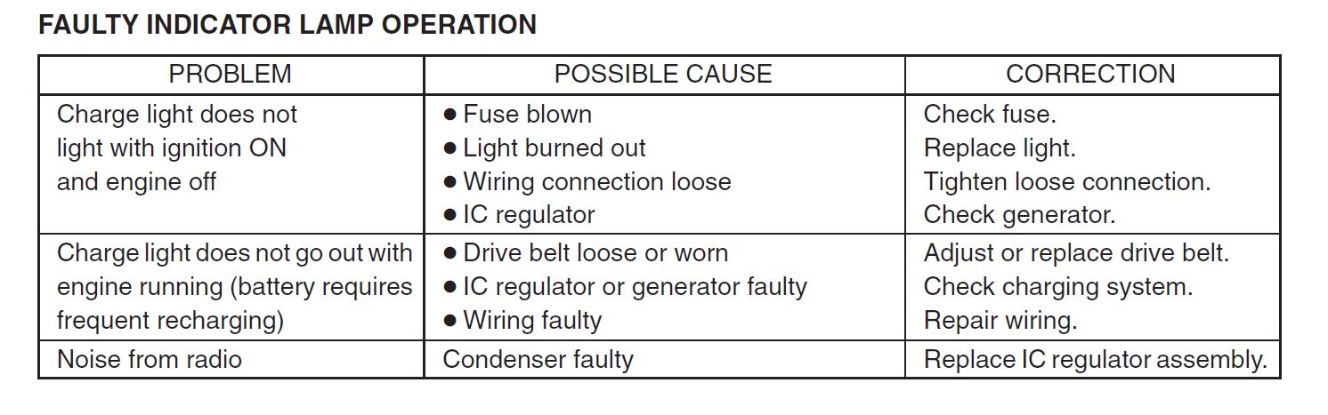

  5. Snubre
    Snubre
    28 окт 2015
    109
    Баллы:

  8. Dimiyn
    Dimiyn
    11 сен 2009
    Баллы:
    Все ясно, спасибо !!! НО у меня гаснет индикатор аккумулятора при работающем двигателе и зарядка идет, индикатор аккумулятора горит при выключенном двигателе и при вынутом ключе зажигания.
