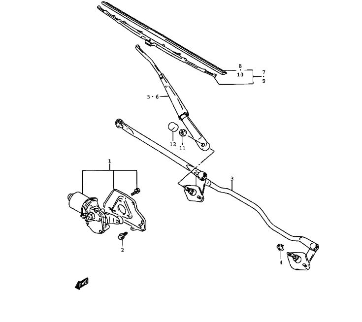

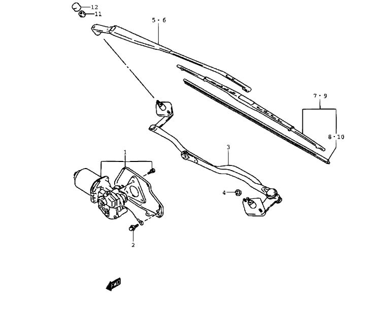

  3. Дмитр
    26 дек 2006
    4.379
    Щелково
    На этой картинке http://www.japancats.ru/Suzuki/Part...8363-4d35-9d0e-507e66aea124&Title=ЭЛЕКТРИКА ([%20101%20]%20%20%D0%9E%D0%A7%D0%98%D0%A1%D0%A2%D0%98%D0%A2%D0%95%D0%9B%D0%AC%20%D0%92%D0%95%D0%A2%D0%A0%D0%9E%D0%92%D0%9E%D0%93%D0%9E%20%D0%A1%D0%A2%D0%95%D0%9A%D0%9B%D0%90%20%28E15,E18,%20E19,%20E22%29%29
    конструкция дворников по типу Жигулей. Дворники машут параллельно.
    А на этой http://www.japancats.ru/Suzuki/Part...2e93-4464-84fa-f47eef745748&Title=ЭЛЕКТРИКА ([%20100%20]%20%20%D0%9E%D0%A7%D0%98%D0%A1%D0%A2%D0%98%D0%A2%D0%95%D0%9B%D0%AC%20%D0%92%D0%95%D0%A2%D0%A0%D0%9E%D0%92%D0%9E%D0%93%D0%9E%20%D0%A1%D0%A2%D0%95%D0%9A%D0%9B%D0%90%20%28E2,%20E30%29%29
    дворники машут навстречу/в разные стороны.
    У тебя как?

    Я не об этом.
    На одной трапеции два поводка, они разные.
    А зачем понадобился поводок, если не секрет?
    --- сообщения объединены, 29 ноя 2015 ---
    Скорее всего они просто нарисовали неправильно. Машут они параллельно, только расположение праворульное.
    Короче Венгр для Англии.

  9. Snubre
    28 окт 2015
    38310-60E20 ваша машина с левым расположением руля.
    evil48 нравится это.
  10. evil48
    29 ноя 2015
    спасибо
    спасибо
    а почём определили ??
  11. Snubre
    28 окт 2015
    на картинке в каталоге, все понятно.
    --- сообщения объединены, 30 ноя 2015 ---
    обратите внимание на расположение поводков, с право налево и слево на право.
    38310-80E00 правильный номер, я ошибся, не тот номер скопировал. Европа с Е22
