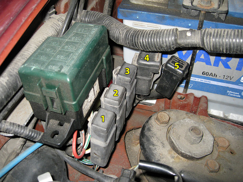

Релюшки рядом с АКБ можно выдергивать и при зажигании, там штатно нет ничего критичного - кондей (3,4,5), сигнал (2) и блокировка селектора АКПП (1, если есть). Вам не удалось локализовать звук - что именно его издает? Может КХХ?

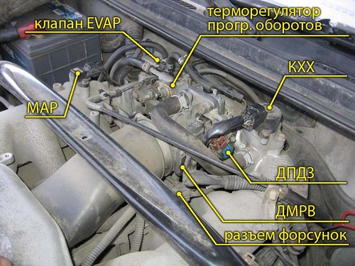

Район клапан EVAP,терморегулятор и КХХ.

Ну терморегулятор не может, он механический, а клапан EVAP и КХХ могут, но не должны сильно шуметь - можно послушать их "через отвертку", что бы понять точно, кто шумит. Единственное, что придется попросить кого нибудь зажигание по включать.

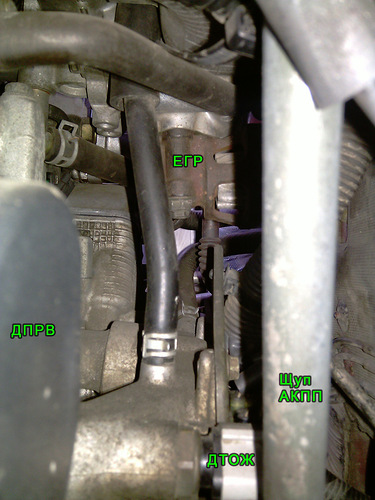

это находится под крабом
В смысле, под впускным коллектором? Под ним только клапан EGR. Ну и форсунки еще практически внутри "краба", больше никаких исполнительных устройств нет.

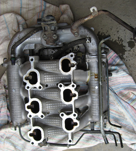

Ну тогда EGR. Не помню, что бы он трещал, надо будет вспомнить-послушать. Добираться до него и вправду тяжко:
Вот фото снятого коллектора снизу. На нем хорошо видно этот клапан.
