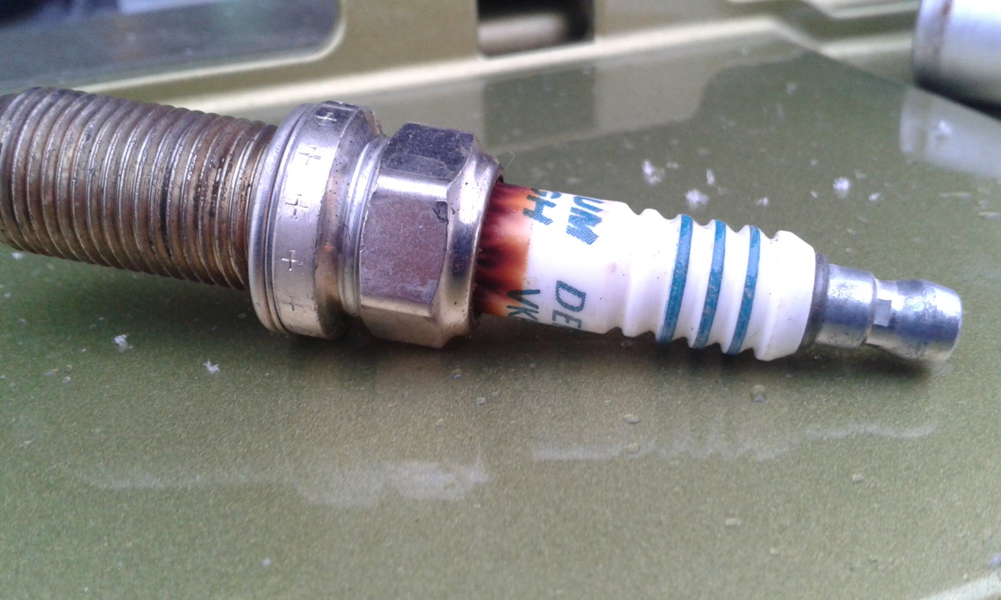

    Мои свечи выглядят вот так [​IMG]
    только это фото не мое.
    Электроды и внутренний изолятор абсолютно чистые, даже слишком чистые.И потом, на развод я не повелся, глянул сколько у них свечи стоят-4500 однако

    Совсем белые.Даже намека на нагар нету.Как только с магазина.

    То есть на нагар на изоляторе (как на фото) можно наплевать?
  14. user1975
    5 окт 2009
    1.882
    Это не нагар, а коронный разряд или что-то подобное, не имеющее отношения к нагару от "тяжёлых условий"

    На фото как раз и видно результат тяжелых условий эксплуатации.Этот результат не обязательно будет на боковом и центральном электроде.Подобная "корона" способствует утечке высоковольтногого напряжения,чек гореть не будет,а вот мощность ДВС будет немного уменьшена.На глаз не определишь,чистка нагара особо жизнь не продлевает.Причина? Бензин, и всё ,что в нем.

    Как мне сказал мастер, эта "корона" свидетельствует о том, что свеча пропускает газы наружу, т.е. тупо не герметичная. Кто нибудь может сказать точно , это так или это бред сивой кобылы. А причины этого искать не надо, потому что их может быть очень много.

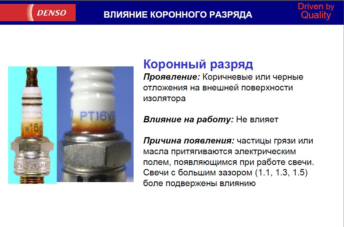

    Эта корона бывает очень часто и ни на что не влияет
    http://www.ngk-sparkplugs.jp/english/techinfo/qa/q17/index.html

    Вот это мне и надо было. Правда у меня эта корона выглядит несколько иначе, чем на вашей ссылке, больше похожа на то фото , что я выложил. Короче завтра , даст бог, выверну свою и сфотографирую.

    Да вы правы . Это прорыв газов наружу это 100% правда.

    это правда, очень часто именно в этом и причина, (прорыв газов может и происходить, потому, что уплотнительное кольцо не прижимается к свече), но свечи это не та часть машины куда заглядываешь каждый день, и есть на ней такая "корона" или ее нет не смотришь, если нет претензий к работе двигателя

    Если бы был прорыв из под кольца, то и корона была бы на металлической части свечи.А здесь прорыв как раз из под изолятора 20160113_091008.jpg

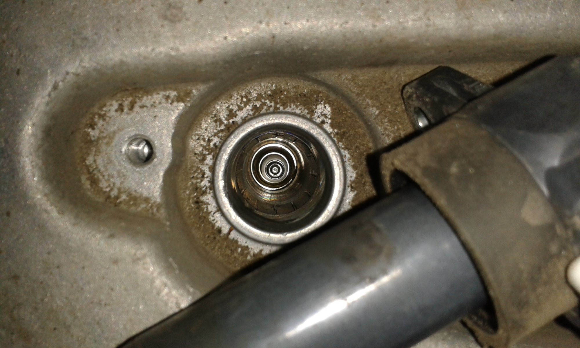

    А вот изолятор, работающий внутри цилиндра девственно чист 20160113_090649.jpg
    --- сообщения объединены, 13 янв 2016 ---
    Исключено. Там колпачок закрывает колодец свечи герметично и внутри все чисто
