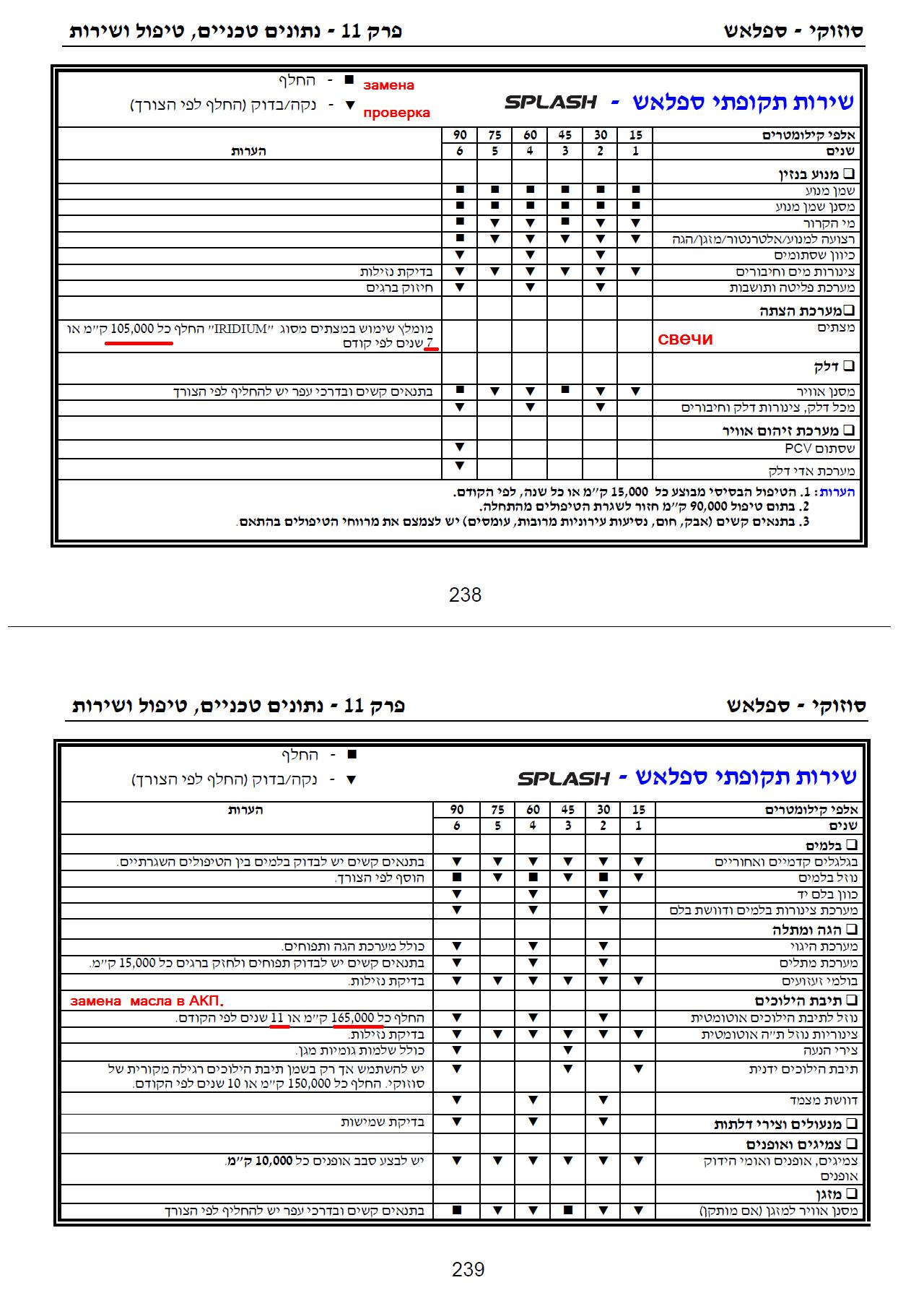

Являюсь владельцем Suzuki Splash 2012(апрель) года выпуска, сборка: Венгрия, 94 л.с., АКП, объем двигателя:1242 см.
Брал с магазина - первый владелец.
Пробег 80 тыс. км., все ТО в фирм. центре по регламенту,
90% времени передвижения по скоростным шоссе, на пробки/ светофоры от силы 5%.
Страна проживания Израиль(минусовых температур нет).
Теперь вопрос.
По регламенту первая замена свечей через 105 т.км. или 7 лет эксплуатации.
Первая !!!! замена масла в АКП через 165 т. км. или 11 лет эксплуатации.
https://drive.google.com/file/d/0B54wR1FSikCcWkhHMXlMc1Bld00/view?usp=sharing
Может ли быть такое???
Мой опыт подсказывает что нет.
Кто может сказать конкретно, то, что написано в сервисной книжке, это, может так быть, нет тут опечатки???
Машина ведет себя хорошо, рывков при переключении нет, и двигатель работает тихо и ровно.
Заранее благодарен.

По рекомендациям белорусского сервиса Suzuki, при любом стиле езды (подчеркиваю при любом) замена свечей рекомендована через 60 - 70 т.км. пробега вне зависимости от сорта и типа используемого бензина. Про коробку ничего нового сервисмены не сказали. Т.е. по рекомендациям завода изготовителя. В моем случае (механика), через 45 т.км. вместе с фильтром. Я менял при 15 тыс. и при 45. Думаю, что от лишней замены масла коробке хуже не станет.
На Ваш вопрос о сервисной книжке, нет не опечатка.
2-1. Spark plugs (When unleaded fuel is used) - Replace every 105000 km (63000 miles) or 84 months
2-1. Spark plugs (When leaded fuel is used, refer to “Severe Driving Condition” schedule.) - Every 30000 km (18000 miles)or 24 months.
Предполагаю, что в Израиле купить этилированный бензин невозможно.
По коробке.
6-7. Automatic transaxle (Fluid change) - Replace every 165000 km (99000 miles).
Как часто менять масло в автомате- решать Вам.
