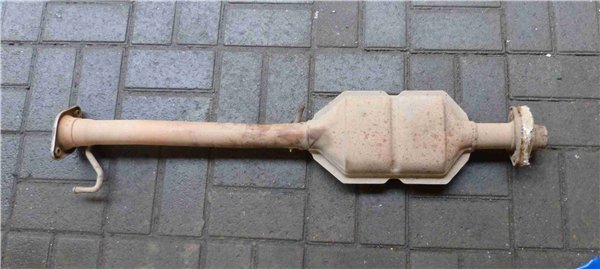

Здравствуйте! Полностью отвалилась задняя часть глушака. Купили неоригинал, оказалось, крепить уже не к чему, средней части тоже конец, а ценник на нее уж больно кусается. Вроде, кто-то ставил от москвича, но с доработкой. Подскажите, от каких авто подходит средняя часть глушителя БЕЗ ПЕРЕВАРИВАНИЯ, а то уж очень пешеходы пугаются, без задней части и с дыркой в передней...

Привет !
Что ты называешь передней частью ?
Вот эту деталь на фото ? так это пламягаситель.

Кусок этой трубы называется Резонатор, это всего лишь уменьшенный глушитель. его можно приварить от практически любой машины с примерно одинаковым объёмом двигателя. Но в твоём случае не всё так просто. В твоём автомобиле стоит не просто Резонатор. У тебя Установлен Катализатор с датчиком Лямбда-зонд отвечающий за выброс вредных газов, без этого прибамбаса компьютер будет выдавать ошибку. Но не всё так страшно, Катализатор успешно ампутируют, вместо лямбды подключают обманку для компьютера. От этих изменений можно даже выиграть в приёмистости двигателя, но как правило увеличивается расход топлива и увеличенный выброс выхлопных газов. Вот почитай http://autorelease.ru/articles/109-...atalizator-i-ego-rol-v-vyxlopnoj-sisteme.html
сайдкик это же квадрат?
не путаешь с датчиком температуры катализатора-"волосатой лампочкой"?
лямбда там на выпускном коллекторе должна быть, а не за катализатором.
если так - то этот датчик температуры безболезненно удаляется.

У квадратных Сайдкиков последних годов выпуска на катализаторе стоит не лямбда, датчик перегрева катализатора. Лямбда, как и у всех квадратов, установлена на выпускном коллекторе. Если не хочешь, чтобы горела лампочка в приборке, тогда вывинти старый датчик, подключи его и повесь где-нибудь в моторном отсеке. Может быть понадобится еще присоединить к нему массу.
