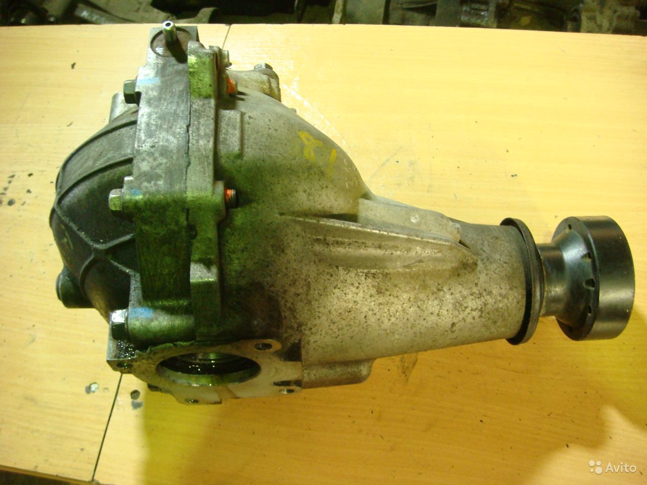

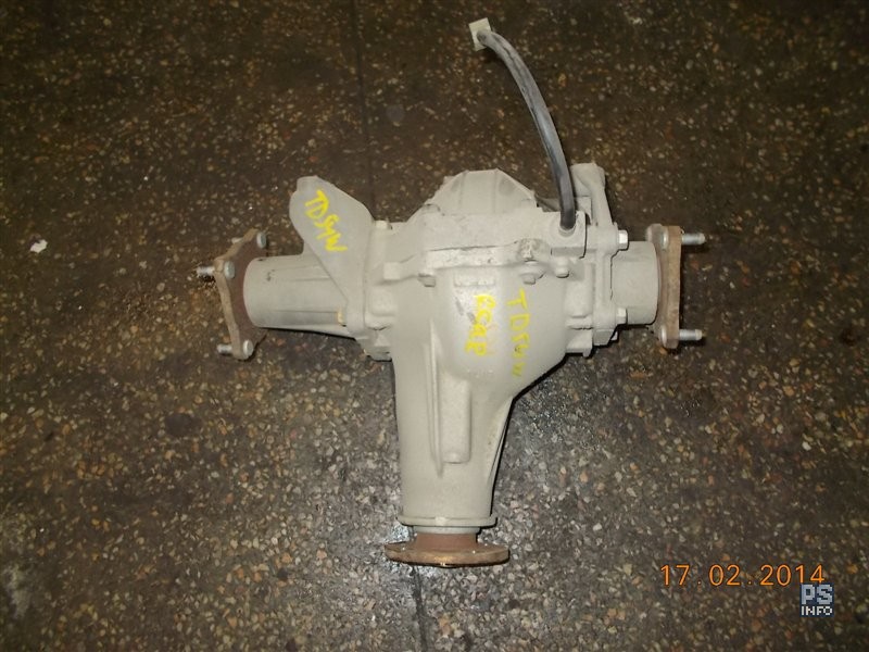

  6. bronto18
    21 дек 2015
    Антипатии:
    На фото видно, что они вроде одинаковые, а вот не понятно какое передаточное число.

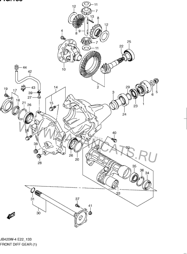

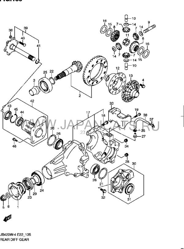

    По крайней мере, фланцами хвостовика отличаются и на правой фотке имеются дополнительные детали в местах входа полуосей.

    Левый, правый чулки снимаются и получается один в один, а по поводу фланцев надо уточнить (может от переднего подойдет)

    Для наглядности:
