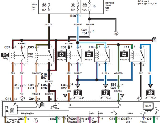

Внезапно (через пару часов после прошлой нормальной поездки) машина отмочила следующее - при повороте ключа включается подсветка панели (она у меня цифровая), вентилятор печки, и две лампочки - подушки и масло. Больше не происходит ничего, от слова "совсем". Предохранители проверил, а наиболее подозрительные (15 и 23) заменил. Не спасло. На машине сигналка с автозапуском. Больше ничего нестандартного вроде бы нет. Куда глядеть?

Предохранитель проверял визуально. Попробую заменить. А главное реле - это что?
8,877
5,203
а может и это быть причиной.
Кстати, у меня такое было давненько на Пассате, когда реле автозапуска от сигналки умерло. Случайно предположил, поменял релюхи (их там аж 4 штуки было почему-то), и все заработало.

Ну, сдохший аккумулятор все же врубил бы мозги и залип бы на стартере.
На самом деле все было из серии "чудес не бывает - бывают плохие контакты". Окислилась земля на ЭБУ.
