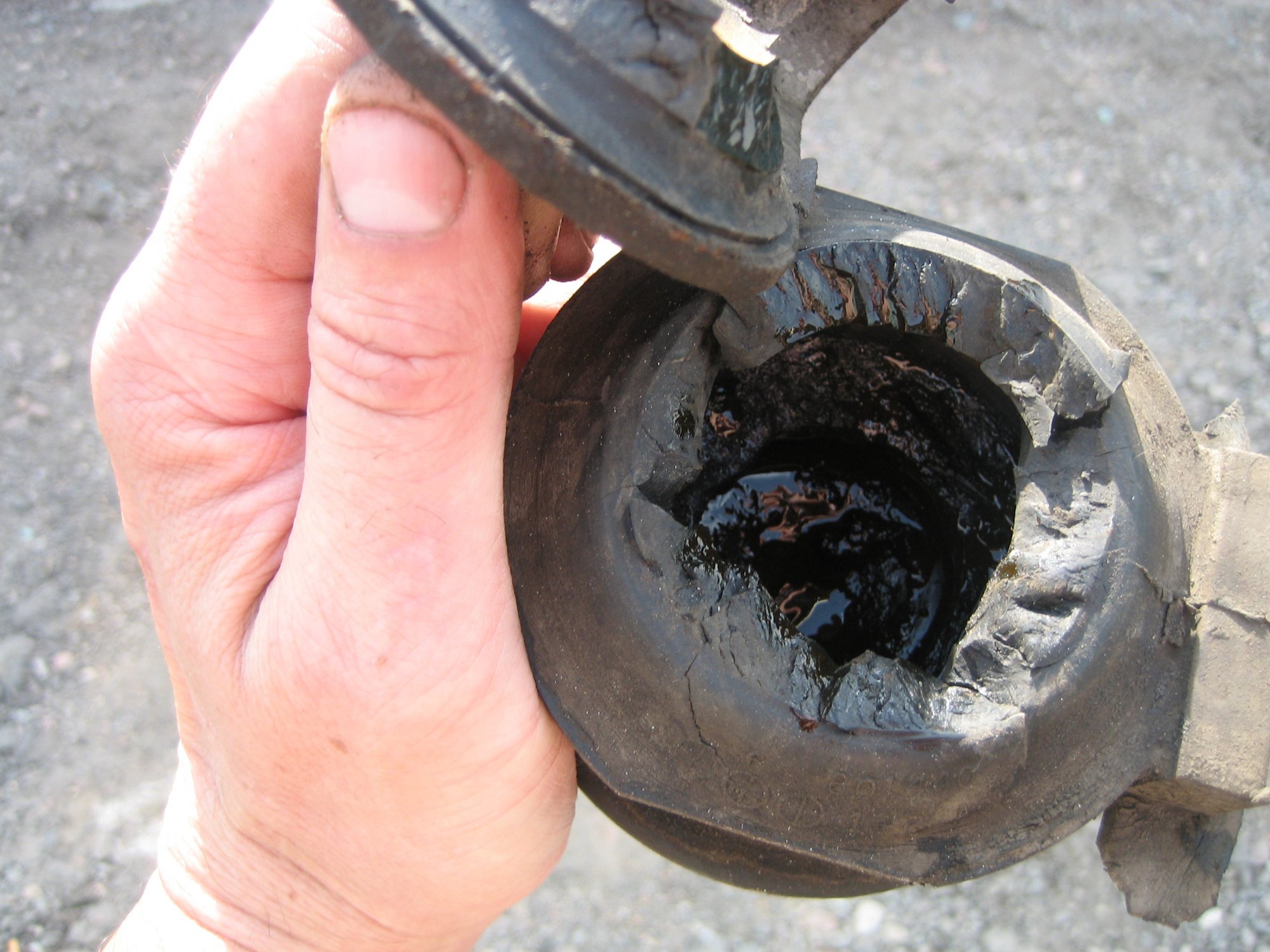

доброго времени суток всем по моей теме есть может у кого фото.[DOUBLEPOST=1452678316,1452514410][/DOUBLEPOST]доброго времени суток подскажите пожалуйста на н25а стоят гидро подушки двигателя и если они стоят может с них масло течет.осмотр на подъемнике не дал результата стартер в масле под клапонными крашками сухо маховик и передняя крышка сухая,а вот падушка в масле ума не прилажу от куда масло.

а еще есть какие предложения почему стартер в масле.[DOUBLEPOST=1452768685,1452679104][/DOUBLEPOST]привет всем все таки на шел теч, кому интересно текло из под поддона попадало на мост с него на кардан и с кардана кидало на стартер.
