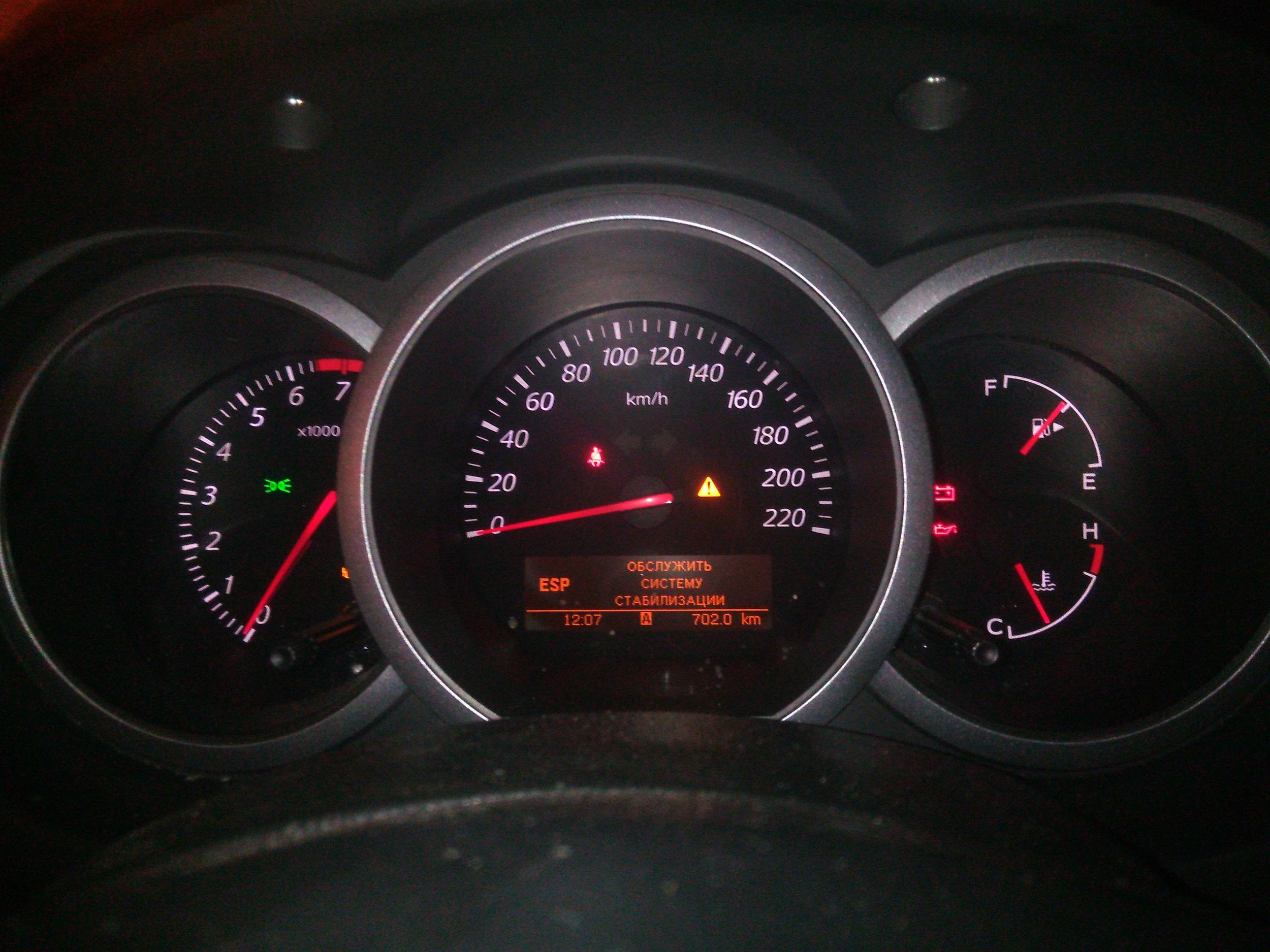

    Началось все с периодически показываемого сообщение о необходимости обслуживания ESP, мной была произведена замена стоек стабилизатора со всеми можно сказать, вытекающими для данной модели последствиями. После этого, сообщение появлялось буквально раз или 2, и то я списал это на подсевший акб (причём это было совсем недавно, так как были праздники и за руль я не садился, а машина стояла на улице).
    И вот я отправился в очередную поездку, после недолгих покатушек с интервалом в 2-3 часа стоит, 30-40 минут ход , я оказался на трассе и у меня загорается сел АКБ, отключается ГУР, скатываюсь на обочину... Решаю ехать тихо и не спеша до дома, с целью выяснения этого момента. В дороге начинаю замечать, что фары медленно гаснут, а некоторые индикаторы или "пляшут" лёгким морганием или просто также угасают. Тут начинается какофония значков на приборки, загораются все возможные АКБ, АБС и обслужить систему ЕСП, останавливаю машину, глушу. Не заводится, сел АКБ , стартер медленно крутанет и с визгом замолкает (звук стартера при севшем аккумуляторе ни с чем не перепутаешь).
    В итоге на троссе до дома, сейчас уже поздно и сил копаться уже нет, немного волнует данная ситуация, так как никогда не сталкивался с отключением ГУР, при просадке АКБ.

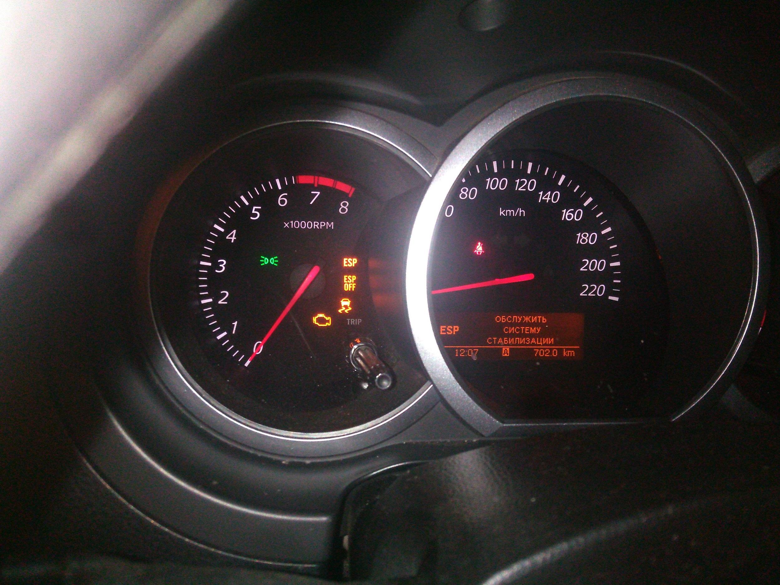

    Да я понимаю, что это первоочередное, но не физически не морально не было желания даже смотреть.
    К слову сразу после того, как не завелась сделал фото, но после понял, что это просто индикация в выключенном состоянии
    А во время движения загорелись все индикаторы, кроме тех, что относятся к работе ДВС
    P.S Также обнулилось время и пробег (минут 10 писало что по 0-м)

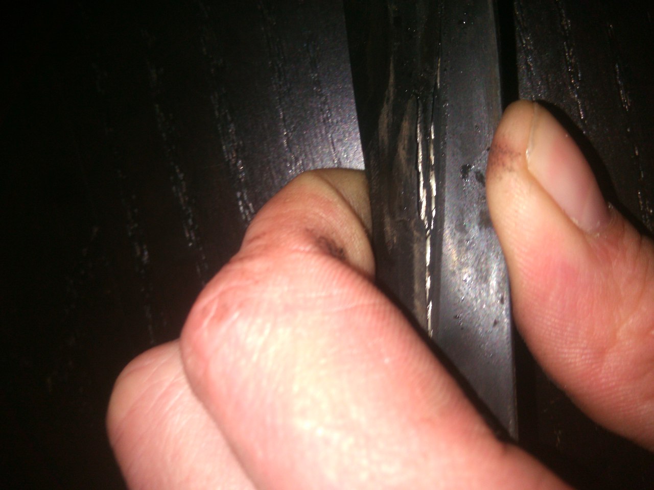

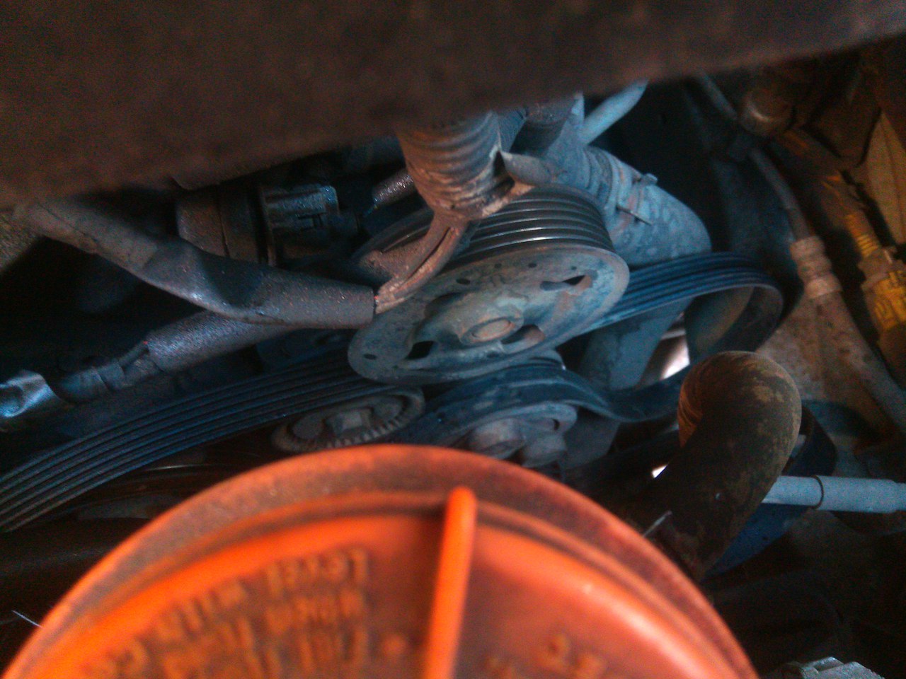

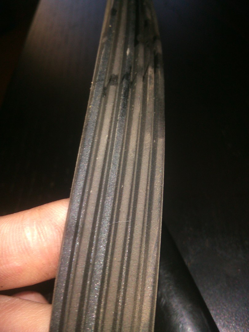

    В общем слетел ремень, фото прикладываю под спойлером
    Как видите ремень похоже просто слетел, особо не убит, единственное его каким-то образом рассекло, так что на выброс.
    Теперь задаюсь вопросом относительно дальнейших действий, для себя хотел бы уточнить у вас, более опытных и знающих людей о возможных причинах произошедшего и порядке ремонта (что именно необходимо менять)

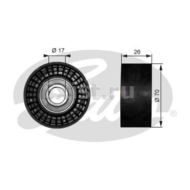

    Проведя небольшое исследование по этому вопросу, понятно что необходимо в любом случае приобрести ремень, но встал вопрос о необходимости приобритения обводных роликов (как я понял 3 штук) и ролика натяжителя... На сколько это необходимо?
    Также интересует вопрос цены :help:
    Надеюсь я подобрал верные комплектующие...
    1. Обводной ролик (как я понимаю аналог 17530-78K00)
    http://www.exist.ru/price.aspx?sr=-4&pcode=T38018
    2. Ремень (аналог 1752154L31)
    http://www.exist.ru/price.aspx?pid=412002C0&sr=-4
    Если необходимо приобрести натяжной ролик, то какие будут рекомендации ибо в интернете на каталожный номер (17540-54L00) довольно большой разброс цен от 4,5к до 9к.

    если не "гудело и не свистело", то поменял бы только ремень, проверить ролики можно и рукой: если есть люфт замените.

    Думаю все-таки стоит заменить всю систему роликов, хуже в любом случае по мне не будет.
    Подскажите пожалуйста относительно ролика натяжителя, как не крути он выходит самый дорогой, какие есть альтернативы оффицальному?
    По ролику натяжителя? Хмм... Будьте добры ткните носом, понимаю что происходит засорение похожими темами, но все-таки
    Изучив пару топиков пришел лишь к выводу, что как вариант поставить Gates T38156
    http://www.exist.ru/price.aspx?sr=-4&pcode=T38156
    Предложенный мной вариант обводного ролика подходит? Немного не понял путаницу относительно ситуации с 17мм и 10мм...

    В последнее время хорошая пошла тенденция, ремень меняют вместе с роликами с одной стороны хорошо,но по сути ролики а точнее подшипники пару ремней переживут и легко. Понятно "сервисмены" рубят "бабло" но запчасти стали дорогими и маленько надо включать "мозг",подшипник легко проверяется если есть люфт, шум тогда решать проблему. На своих бывших машинах менял подшипники при пробегах за 200 т.км. Подшипник как загудит сразу услышиш. Тут просто натяжка ушла ремень слетел,походу подшипники даже неперетянуты. Из этого следует покупать хороший ремень,ролики проверить и все и дальше кататься.
    Так скоро дойдем что при замене резины литье будут советовать новое ставить. Посмотрел ремень выбор Италия ? Всегда брал Митцубоши на свои авто претензий нет маленько дорогой. Удачи.

    перетянуть подшипники не получится -натяжитель не даст, слабая натяжка если ремень растянулся больше меры или натяжитель неисправен.
    а вот с натяжителем на 2,4 есть заморочка - изнашивается пластиковое кольцо и ролик получает перекос , есть тема про этот натяжитель , лечить сам натяжитель ни кто не брался ,просто меняют

    Наружная поверхность роликов - пластмасса. Из-за шероховатой обратной стороны ремня она изнашивается, ремень начинает съезжать с ролика. Я менял все обводные ролики, натяжитель в сборе и ремешок купил с гладкой нерабочей поверхностью.
