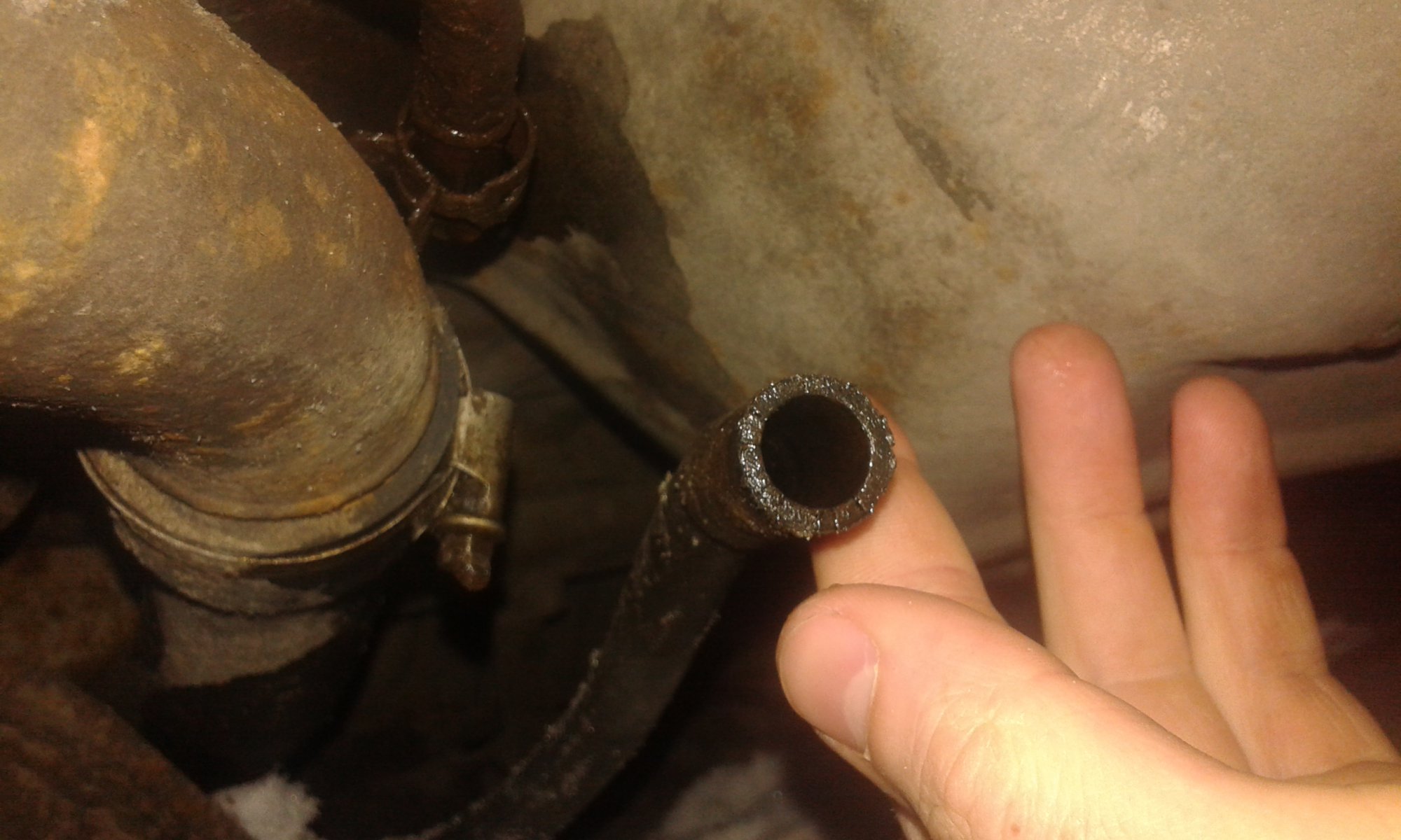

Из бака выходит резиновый шланг для воздуха , далее соединение с металической трубкой (которая вся ржавая и дырявая)
Снял шланг с нее и из него потек бензин (откуда ему там быть?)[DOUBLEPOST=1452521151,1452520903][/DOUBLEPOST]Вопрос теперь такой.
Куда вывести теперь этот воздухозаборник ?[DOUBLEPOST=1452521409][/DOUBLEPOST]Попытался продуть этот шланг ,но забыл открутить крышку в горловине :)) пойду снова проверю

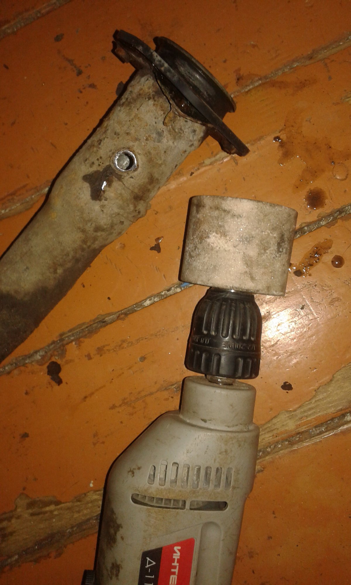

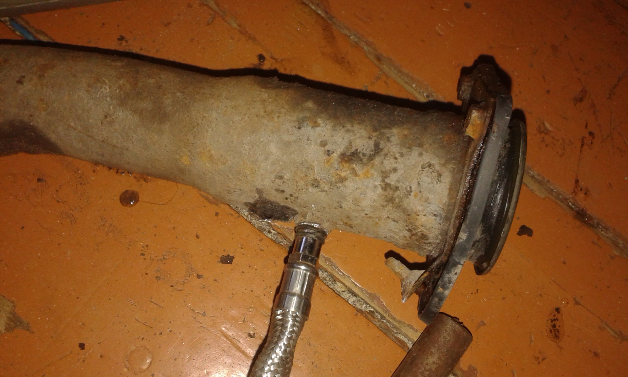

Как и писал что проржавела трубка , заменил ее на другую. Колхоз конечно , но только это было под рукой.

судя по фоткам, вы, производили ремонт основной трубы, но проблема, должна быть, не в ней, а в трубке, которая расположена рядом (металлическая, из полимера, резиновая ...)

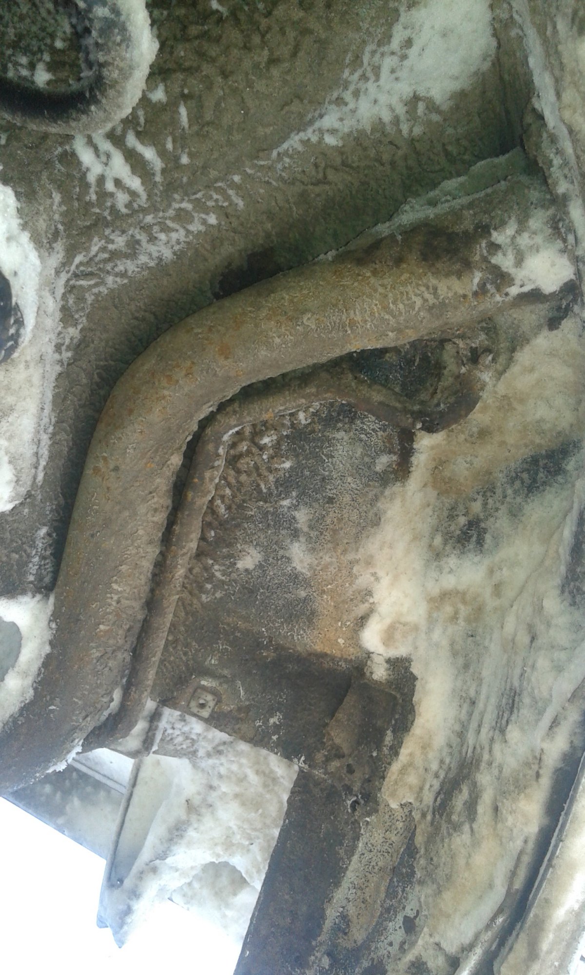

Воздухотвод
Металическая трубка выходит из бака , далее соединение с резиновой (она была забита ) , потом соединение снова с металической .(она входит в трубу для заливки бензина)

все правильно, если вы, освободили забитое место, то дальше, все должно быть хорошо и ничего не должно вам мешать заправляться
