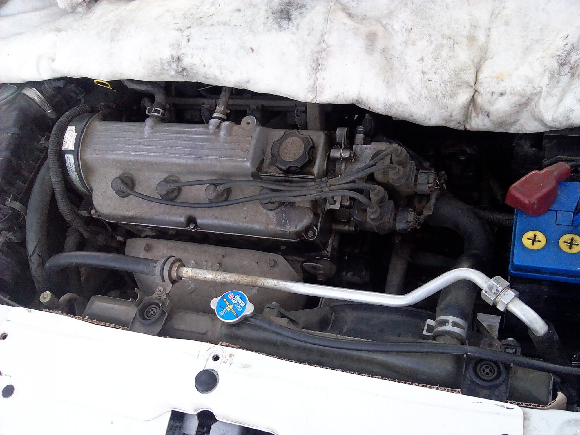

У меня такой вопрос, на фото у меня катушечный мотор, но в продаже я таких практически не видел, хотя смотрел на Култуса, балено и др. Почему он отличается и можно ли его заменить на тот у которого катушки на клапанной крышке, проводка отличается?
Жрет масло чрезмерно у меня, дыма не наблюдаю, думаю кольца масло залегли вот и жрет, литр на 1500 км

Ну судя по фотке, те же две катушки только стоят в другом месте, т.е. если удлинить провода, должен работать. По маслу, если не дымит но уходит, тогда может течёт где. Ели масло попадает в горшок оно вроде всегда дымит. Сделай хорошую прогазовку, и по держи 3500-5000, если кольца то дым обязательно пойдёт, ну и компрессию померить стоит, попробуй раскоксовку для начала сделать[DOUBLEPOST=1453385637,1453385455][/DOUBLEPOST]моторы до 1.6, вроде полностью одинаковые, но может отличатся навесным оборудованием. Катушки, трамблёр, клапан егр, ну и т.д.[DOUBLEPOST=1453385720][/DOUBLEPOST]хотел сказать если будет в исполнение катушки с верху, просто соберёшь как у тебя, и удлинять не придётся[DOUBLEPOST=1453385844][/DOUBLEPOST]купить двигун всегда успеешь, попробуй малой кровью обойтись, я пока только колпачки заменил, но чувствую, что то с ним не то , вибрация и резонанс какой то идёт[DOUBLEPOST=1453386141][/DOUBLEPOST]хм))), обратил внимание, что горловина с другой стороны

Alexpe1, ок попробуем газануть) думаю колпачки масла заменить.
