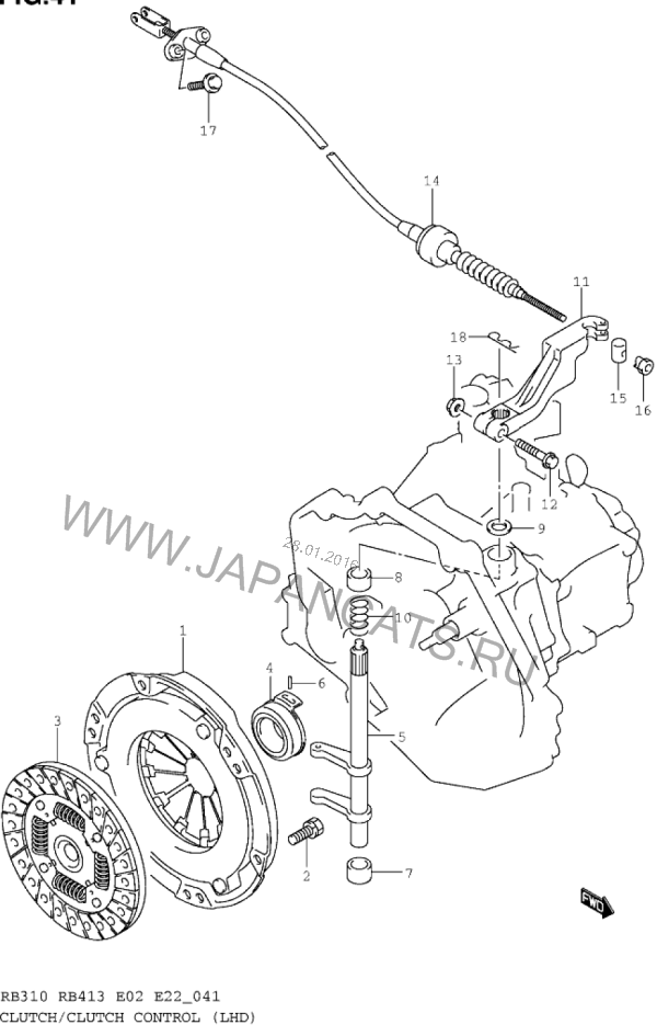

Вот может поможете? у даже спецовки нет))) лазить под капотом невчем(([DOUBLEPOST=1453807745,1453778481][/DOUBLEPOST]Nikoban, Может у вас есть схема из книги по сцеплению, чтоб посмотреть что да как там
