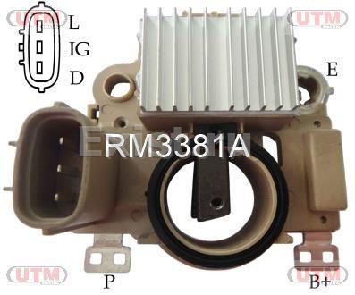

Здравствуйте други!!!))) Приобрел недавно Chevrolet Tracker 2003 г.в., двигатель 2 л.,автомат, горит лампочка АКБ,иногда гаснет, вольтметр в прикуривателе показывает от 12,4 до 14,6, посмотрел комментарии на эту тему, грешу на таблетку, может кто нибудь точно знает какой генератор и какая таблетка, в магазине сказали сними и принеси, закажем,недели через 1,5 придет, так вот хотелось бы разбирать с запасной новой таблеткой, а то я так понял снятие и установка генератора дело муторное)) Заранее всем спасибо!

2-ка также и v-образный есть-Н-20.
Так он же про "кругляш" спрашивает .
И это поможет выбрать таблетку?
Это поможет подобрать гену б/у .
А чтобы подобрать РР , достаточно зайти в каталог . ;)
Родной номер 32500-83E00 . Вот тайваньский аналог

спасибо, завтра закажу)))[DOUBLEPOST=1453838523,1453831301][/DOUBLEPOST]
Родной номер 32500-83E00 . Вот тайваньский аналог Посмотреть вложение 92067
А не подскажите где взять каталог в нете?)))

Как это нет ? У Вас обыкновенная американская сузука . Трекер собирали на сузучьем заводе из сузучьих запчастей (кроме фар и решетки) . Он у Вас с пластиковым обвесом или нет ?

да, похоже такой, спасибо , ознакомимся)))
