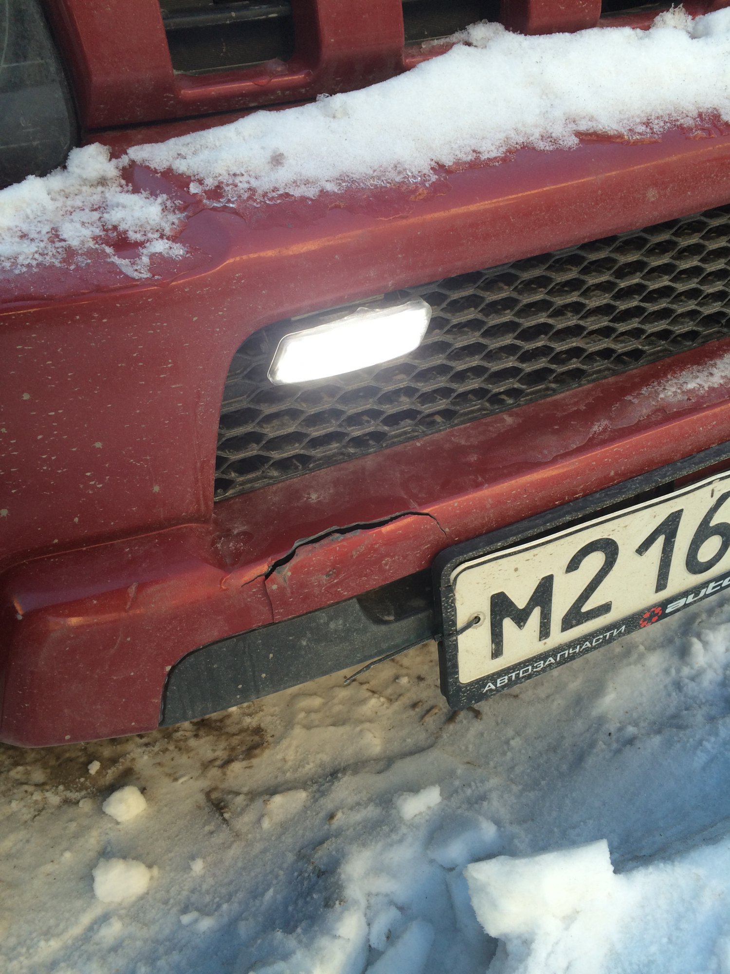

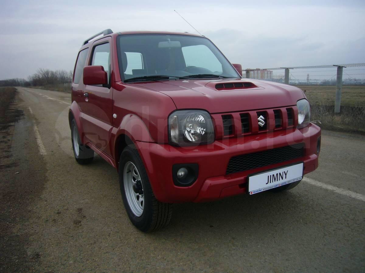

    image.jpeg image.jpeg image.jpeg Не нашёл ответа на свой вопрос, поэтому решил создать новую тему. В связи с тем, что машину купил с уже треснутым бампером и огромным желанием без проблем вставить колеса 215/75r15 и возможно в будущем установить лебедку возникла мысль порезать свой бампер. Вот и прошу у вас совета как минимально его порезать с сохранением туманок. Что делать с подкрылками родными? И как он будет без нижних креплений?
    Пока есть мысль по бокам отрезать на три см ниже туманок и убрать решетку и выступ под ней. Но кажется, что будут некрасиво смотреться свисающие по бокам уши. Как думаете? Может кто то уже резал такой. Фото трещины прилагается.

    У фэйслифта в отличии от предыдущих вариантов бампер и юбка - одно целое. Да ладно бы это . ПТФ стоят через декоративные вставки соответственно эффективная граница обреза будет ниже ну хотя бы на сантиметр. Будет ли это красиво - решать вам. Функционально точно не будет . Особенно если учесть что бампер опирается всего на 3 хлипкие точки которые мы отрежем . Проще говоря скорее всего после обрезки он провиснет вперед и желаемого эффекта вы не получите .
    ЗЫ Но вроде как можно подрезать бампер с внутренней стороны. Этим самым мы не уменьшим свесы но дадим возможность колесам не цеплять за бампер. Хотя по мне тоже полумера.

    А мне на Фейслифт поставили дорестайлинговый (до 2006 года) бампер. Встал хорошо, покупал недорого - здесь на форуме у ярославского товарища. Красить смысла не вижу. Единственный недостаток - без ПТФ теперь. Хотя, если задаться целью, то можно и из фейслифтового переставить, сколхозив кронштейны.

    Решил пока не резать. Просто запаяю.

    Запаять наверное самое правильное решение будет

    Я тоже менять не хотел , пока он у меня не провис так что колесом штатного размера тереть не стал. А теперь и 28 не трут без лифта.
