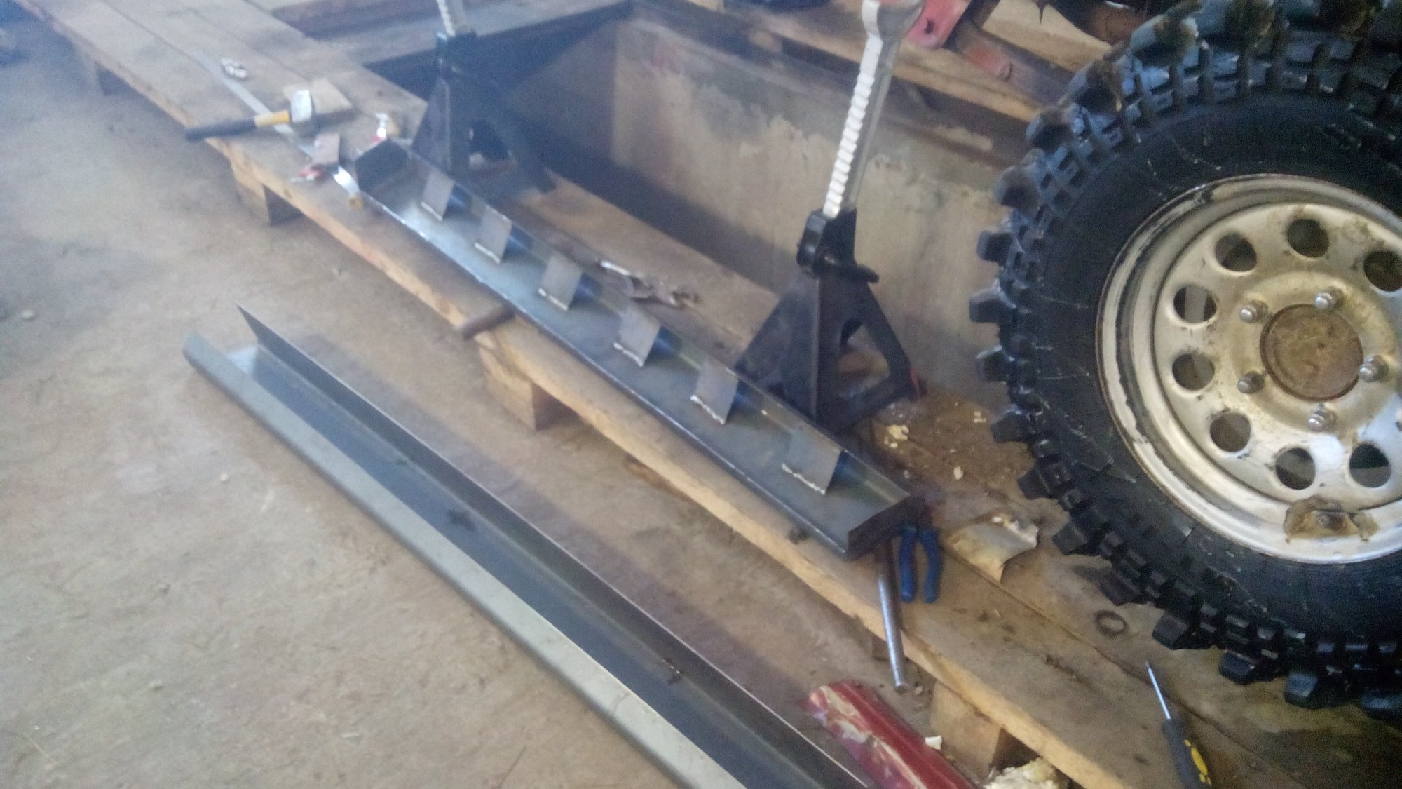

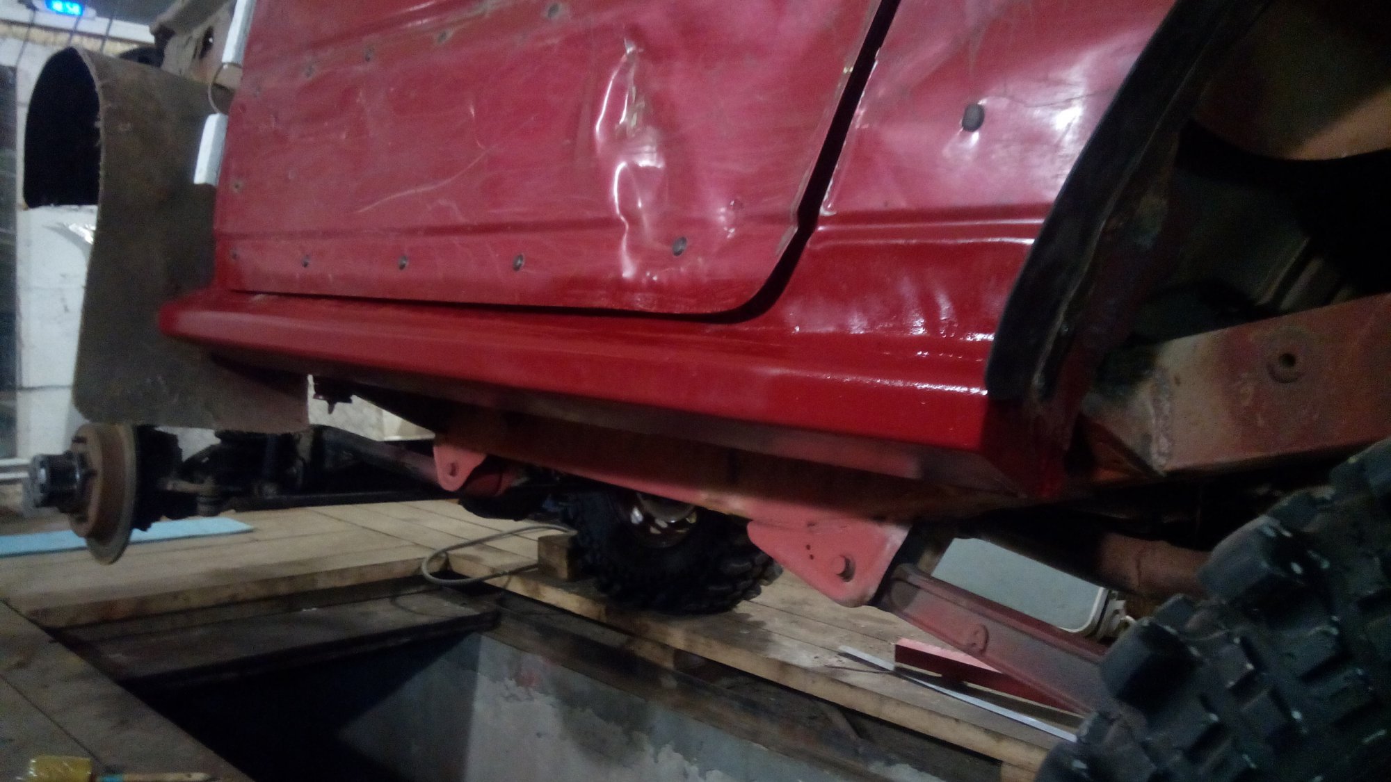

Решил пойти другим путём- заменой штатных порогов на гнутые из листа 2мм. с небольшим выступом. Задача постройки: сохранить герметичность салона и отвести боковые удары от дверей. Фото позже, после покраски.[DOUBLEPOST=1454603836,1454529216][/DOUBLEPOST] IMG_20160204_190330.jpg
[DOUBLEPOST=1454606329][/DOUBLEPOST]Еслиб сразу стоял такой порог-вмятины на двери и крыле могло и не быть.

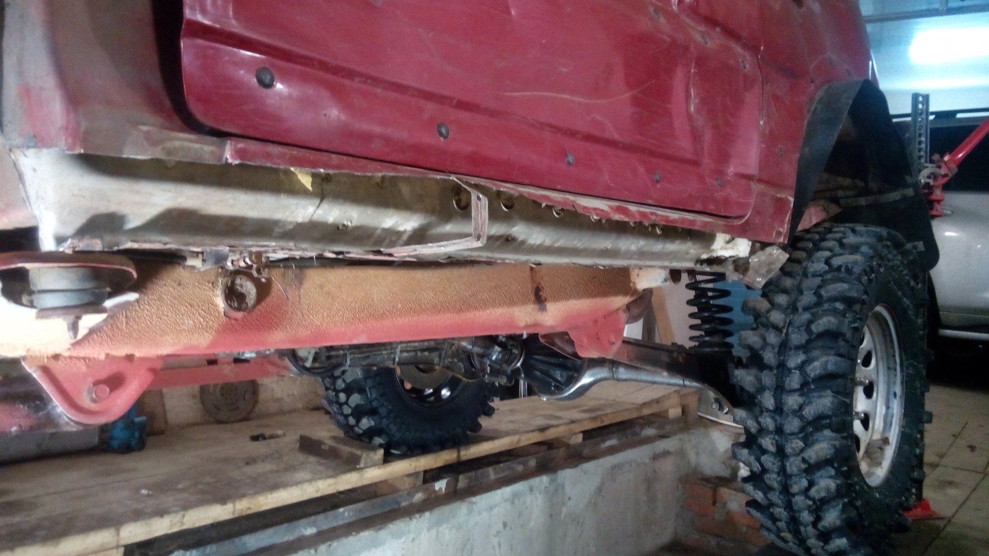

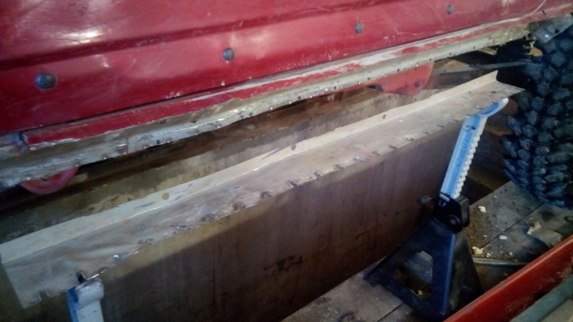

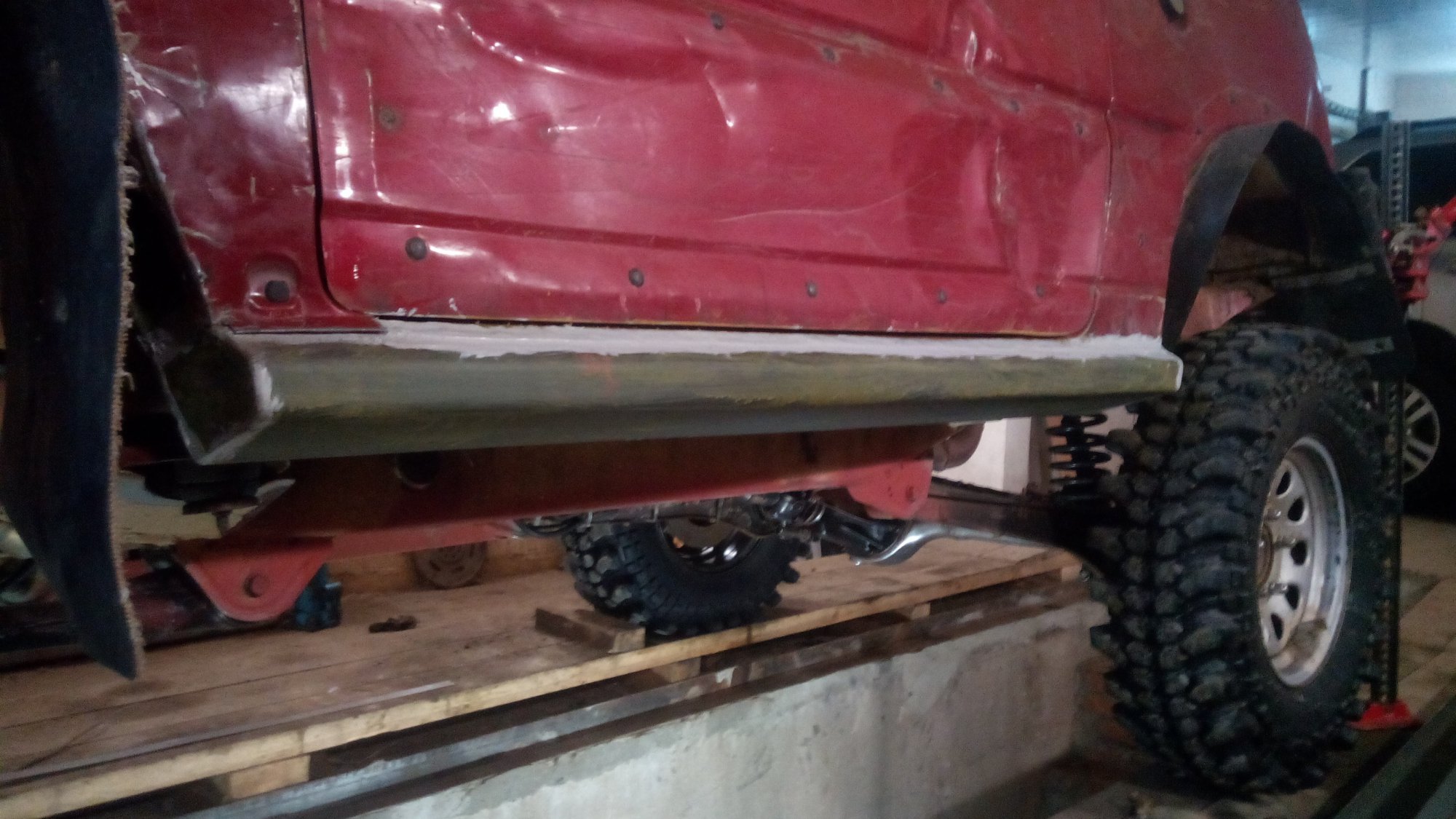

Расскажу как всё поэтапно: срезал верхний лист с порога и сделал замеры, из листа стали заказал заготовку.[DOUBLEPOST=1454606955][/DOUBLEPOST]Отрезанную часть порога приварил к внутреннему усилителю и к верхней части заготовки вместе с оставшимся порогом для усиления от ударов с низу.[DOUBLEPOST=1454607356][/DOUBLEPOST]Обработку мавилем, шпаклёвку, запенку оставляем за кадром. Впереди установка второго порога и испытание.

5-7кг. каждый, если точнее-можно посчитать по металлу: 1300х310х2 осталось примерно 700х100х2+проволока-грязь из порогов.
vsnopkov
6 Январь 2013
142
Suzuki Jimny
В жигулёвсеих магазинах всякие резинки, пластмасски+герметик для аквариумов.[DOUBLEPOST=1454779503,1454778358][/DOUBLEPOST]Первое испытание порога прошло успешно! Порог низачто не цеплялся и не тормозил, за это его обильно смачили горячительным напитком и произнесли тост. В целом хочу сказать-Сузука рулит!!!
