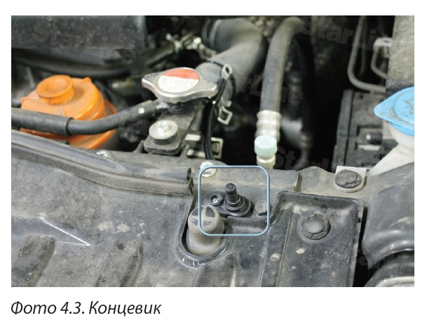

тут такое дело. Не могу найти где расположен концевик капота. Посмотрел по фото как он должен выглядеть, облазил все - не вижу. В каком конкретно месте он обычно находится? Его может действительно не быть?
Oliks
11 Июнь 2011
Киев
Suzuku grand vitara 2007
вот на этом месте у меня просто дырка. Завтра при дневном свете еще в районе фар повысматриваю. Спасибо[DOUBLEPOST=1454941918,1454621055][/DOUBLEPOST]Разобрался. К моему огромному удивлению у меня действительно не оказалось концевика капота - провод с клеммой просто болтались на корпусе, клемма плохо прилегала к массе и потому с годами окислилась и начала сбоить. Я второй владелец, мне при покупке даже в голову не приходило проверить наличие концевиков. Поэтому пеняю на предыдущего владельца.

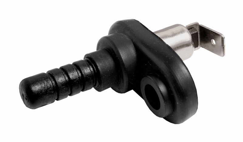

Сейчас решил концевик все же установить но столкнулся с мистикой относительно того где их взять. Потратив пару часов на поиски в интернете почему-то нахожу только концевики отечественного производства предназначенные для ВАЗов, либо же китайские. Также на концевики почему-то отсутствуют коды, следственно по поиску на exist'e их невозможно найти.
Я прямо удивлен, не могу понять, почему такую мелочь так сложно отыскать.
Два вопроса:
1. Они только в комплекте с сигнализацией продаются что ли и отдельно не купить никак?
2. Я уже согласен и на китайский, но по причине того, что образца у меня нет, как понять какой именно формы-длины-конструкции мне нужен? Может у кого-то из вас есть на фотках?
Буду благодарен за любую помощь.
