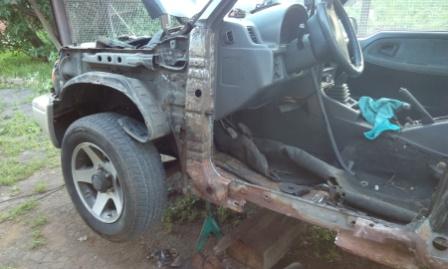

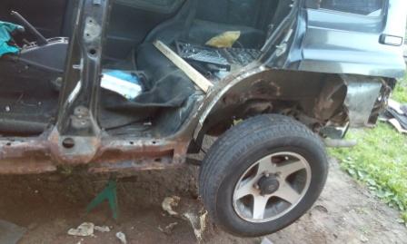

Проблема не только во внешней арке но и во внутренней, наверно даже больше.Себе переварил летом практически все и перед и зад.Делал из листа ,остатки выбраковка с авто деталей.Хороший жестянщик выстучит без проблем то что нужно.Но это время.Сейчас бы сделал по другому.На japancar попадаются целые куски того что нужно уже и со внутренней частью.Если машина в обвесе то все что приходится варить закрывается пластиком.По мимо арок там мест проблемных ещё много,так что если уж делать то все сразу.

Мучаться потом будете если не сделаете сразу нормально.Стоит только залезть и одно за другое потянет.Где арки там и пороги и т.д

Ну почему же?Я в некоторых точках тоже склепал,заклёпка оцинковка и через герметик,внутри всё замазано и нет жжёных мест где будет потом локализоваться ржа.Но в некоторых местах без сварки просто не обойтись.[DOUBLEPOST=1455351611,1455349902][/DOUBLEPOST]
Это примерно что Вас ждёт
