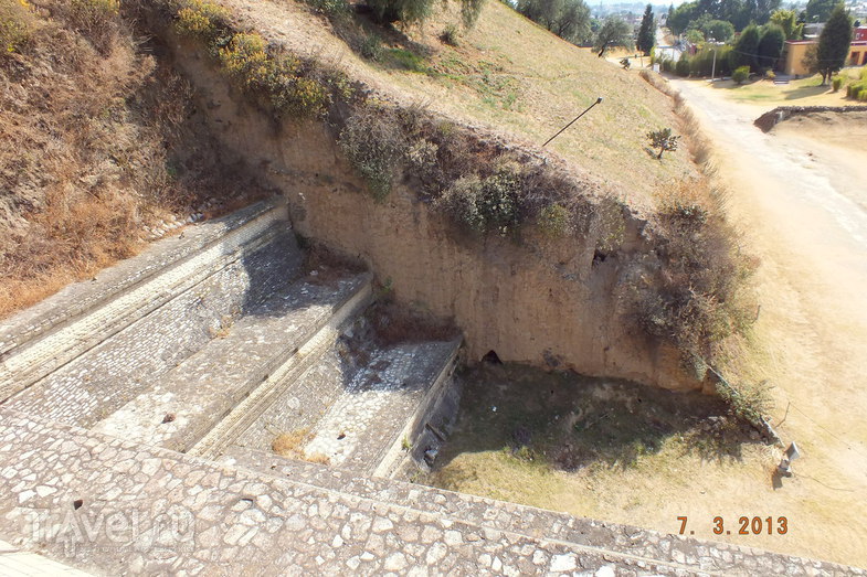

    она есть, только копать надо глубоко, где то видел фотку, из ваших мест, сверху ни шиша, а копнули 3 метра глины, а потом дёрн и чернозём метр, песок, потом опять глина. Как бы всё земли залиты глиной сверху, даже в Мексике пирамиду откапали на ней тоже глина, примерно так 035_211121536.jpg 020_211109887.jpg

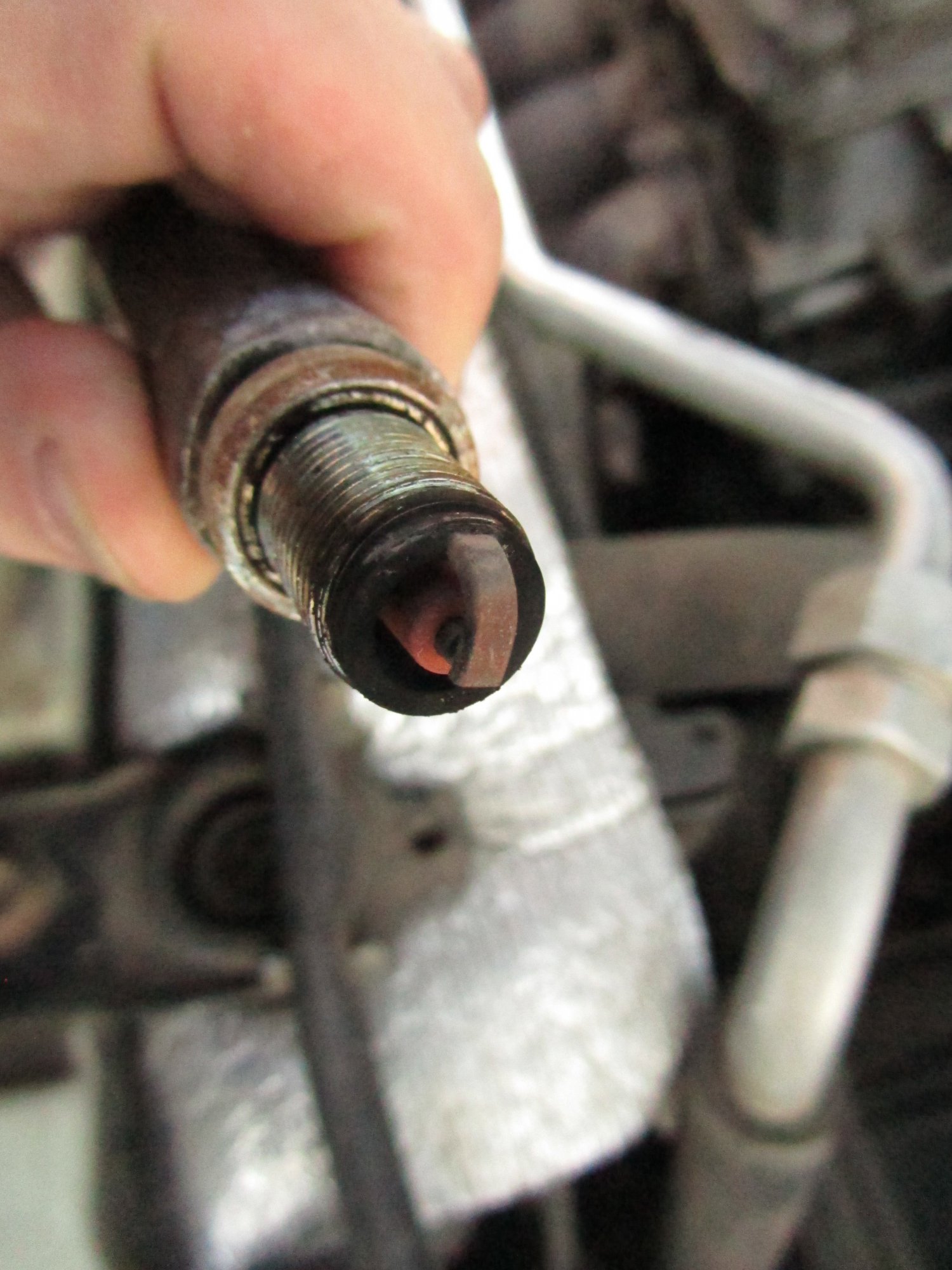

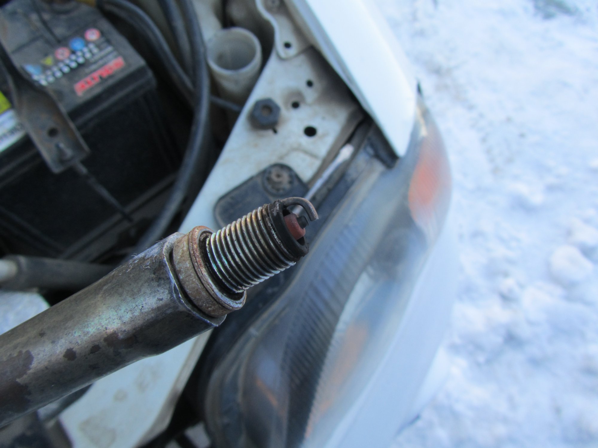

    так то по идее надо СО проверить. Мысль в слух, если с лямдой свечи были нормальные не белые и не черные, но при этом ехало как не так, значит есть потеря мощи (либо не та смесь, или проста старость авто), лямду сбросил, после выхода в аварийный (усреднённый) режим работы компа, ехать стало лучше но надо глянуть свечки. Всё щас пойду выкручу
    --- сообщения объединены, 13 фев 2016 ---
    и вот что видим IMG_4961.JPG IMG_4959.JPG нормальный нагар, свечки надо бы новые поставить, а то уже покраснели, от нашего бенза, да и 99 года они
    и ржавые, не эстетично))))
    --- сообщения объединены, 14 фев 2016 ---
    и так расход упал, примерно 11 литров, теперь не понятно, какую смесь давал комп с подключенной лямдой, по цвету так же было, но ехала херово, а и ещё заводится стала лучше (на холодную после ночи), сразу обороты подскакивают то 1500, раньше нехотя поднимались

    видим, что, красная свеча, в топливо было добавлено большое количество присадки для увеличения октанового числа

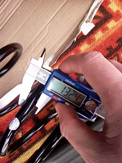

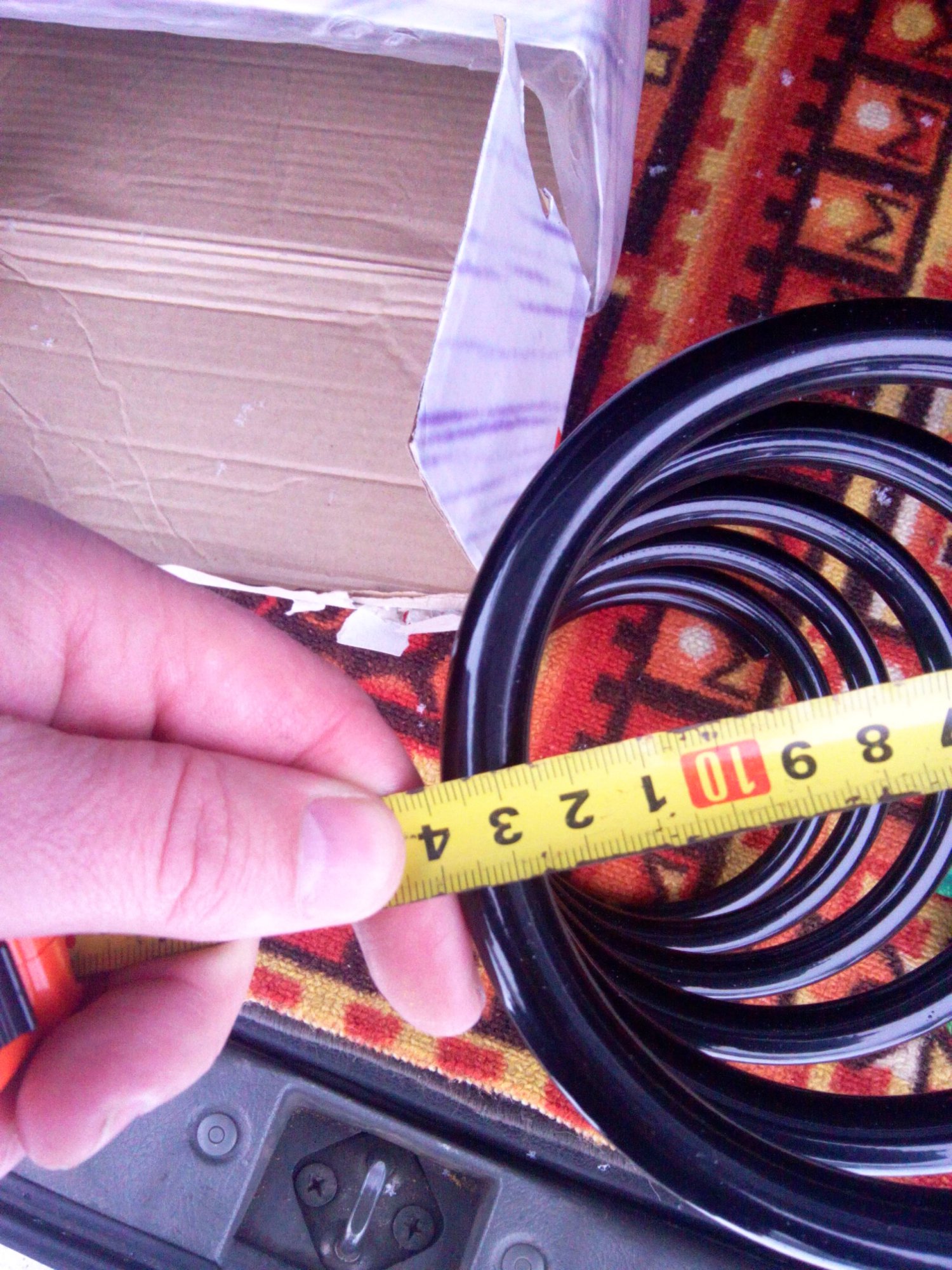

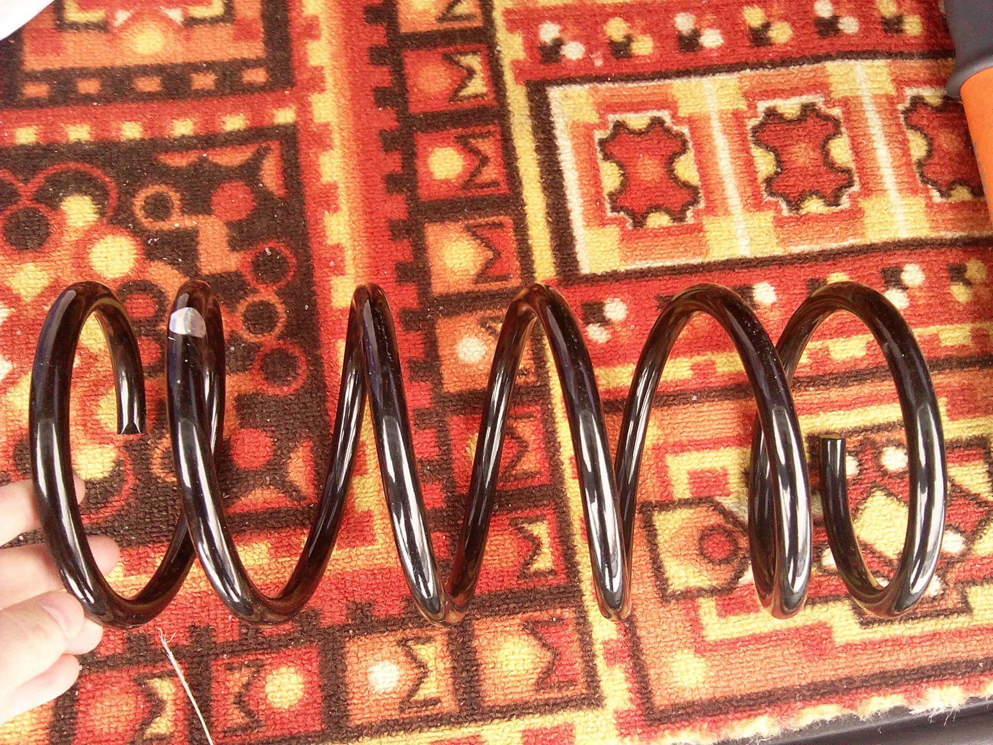

    пойду пружины зафотаю и замер сделаю.От акцента передние,по каталогу усииленные
    --- сообщения объединены, 27 фев 2016 ---
    вот размеры.
    теперь вопрос к нашему эксперту по размерам пружин сузуки) -->> Alexpe1, какой размер у култуса задние пружины?

    12,00 123,00 147,00 321,00
    может у кого снятые родные (япончиские ) под рукой есть, размеры бы глянуть, а то я всё по каталогам заменителям смотрю, Чaкист, ставь уже их, либо обматеришь меня, либо всё гуд

    Alexpe1, я правильно понял ,что то, что я купил меньше чем родные?
