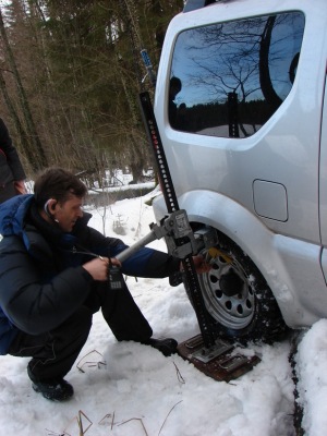

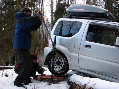

Вполне рабочий девайс.
Ответ: Re: "Рулит" не только Хайджек!!
Штука отличная :thumbsup:
Пользовался такой самодельной на 2х соревнованиях в месте с t-max джеком - штука однозначно рульная. Джек, такой лифтмэйт и доски (траки) для гражданской машины практически заменяют лебедку, а стоят чуть ли не в 10 раз меньше :))
(Хотя не заменяют конечно, просто позволяют выбраться практически из любой задницы. Досок надо 4 больших и одну поменьше ))

Я про конструкцию с шаклом
С шаклом надо брусок еще 100х100 в шину упереть, иначе джек очень опасно к борту прикасается. Я таким пробывал пользоваться.

Пользуюсь таким лифтмэйтом уже 2 года регулярно. И не только Джимку подымал, но и гораздо более тяжелые машины. Делал сам. 8мм там нафиг не нужно, как и резинка не нужна и бруски, т.к. упор идет в резину колеса. Стяжки берутся готовые с крюками от грузовой стяжки, только правильно грузоподъемность выбери, там как раз короткая ее часть подходит, только второй крюк переставить. Цепи будут неудобны.

Только надо посмотреть что бы этого крюка хватило на спицу колеса одеться - литые диски бывают толстые.

+1 На наши литые не подходит, собственно по этому пользую фирменный дивайс, но это пожалуй единственный недостаток. Часто ездим с Viktor_S, у него такой, на основе стропы, так не заметил других отличий ;)
