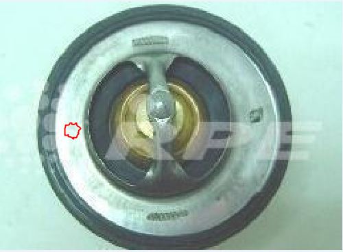

  24. mr.DBoa
    25 янв 2014
    121
    Просверли термостат на 3-5 мм сверлом, на фотке место красным отмечено, поставь термостат на место, залей жижу, и периодически смотри что с жижей происходит.
    --- сообщения объединены, 12 фев 2016 ---
    Ну и как температура себя вести будет.
