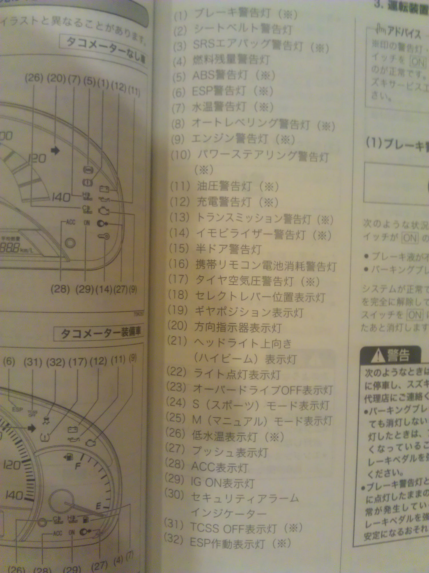

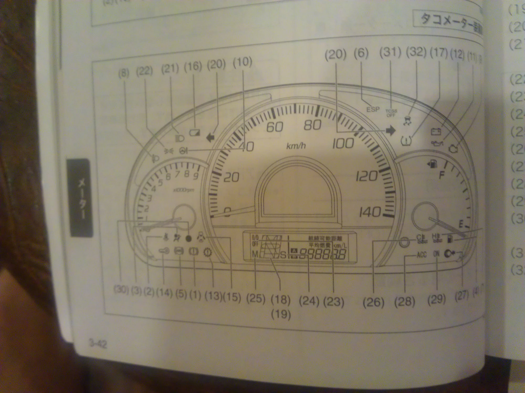

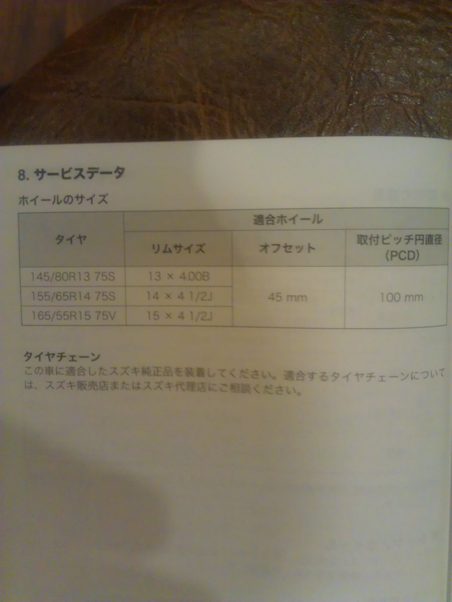

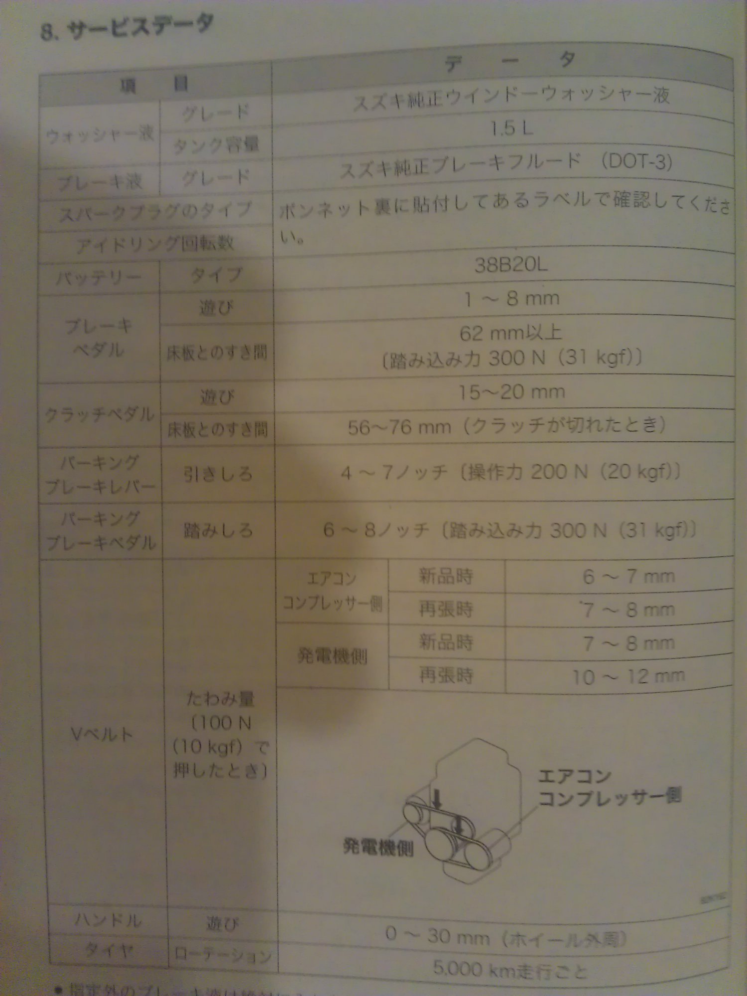

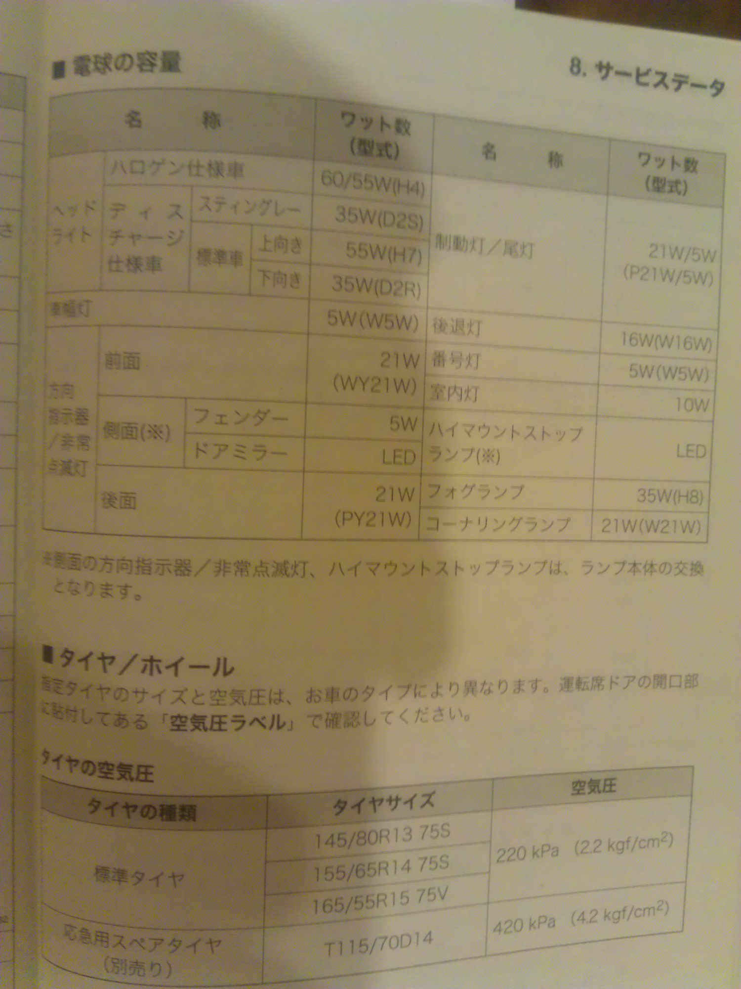

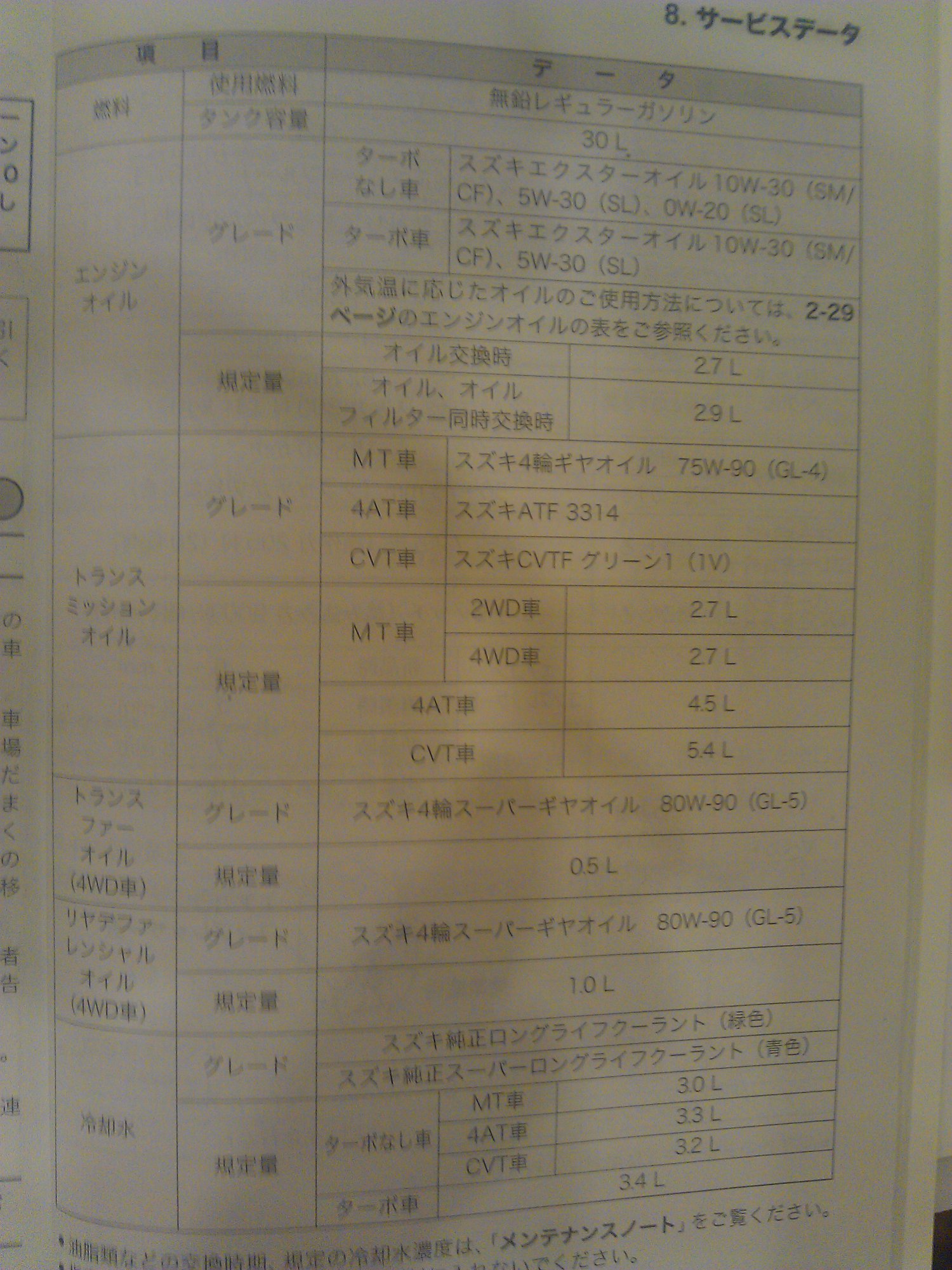

    Да и Выкладываю мануал с японской книги по ТО, может будет полезно (за качество извиняюсь-освещение вечернее):

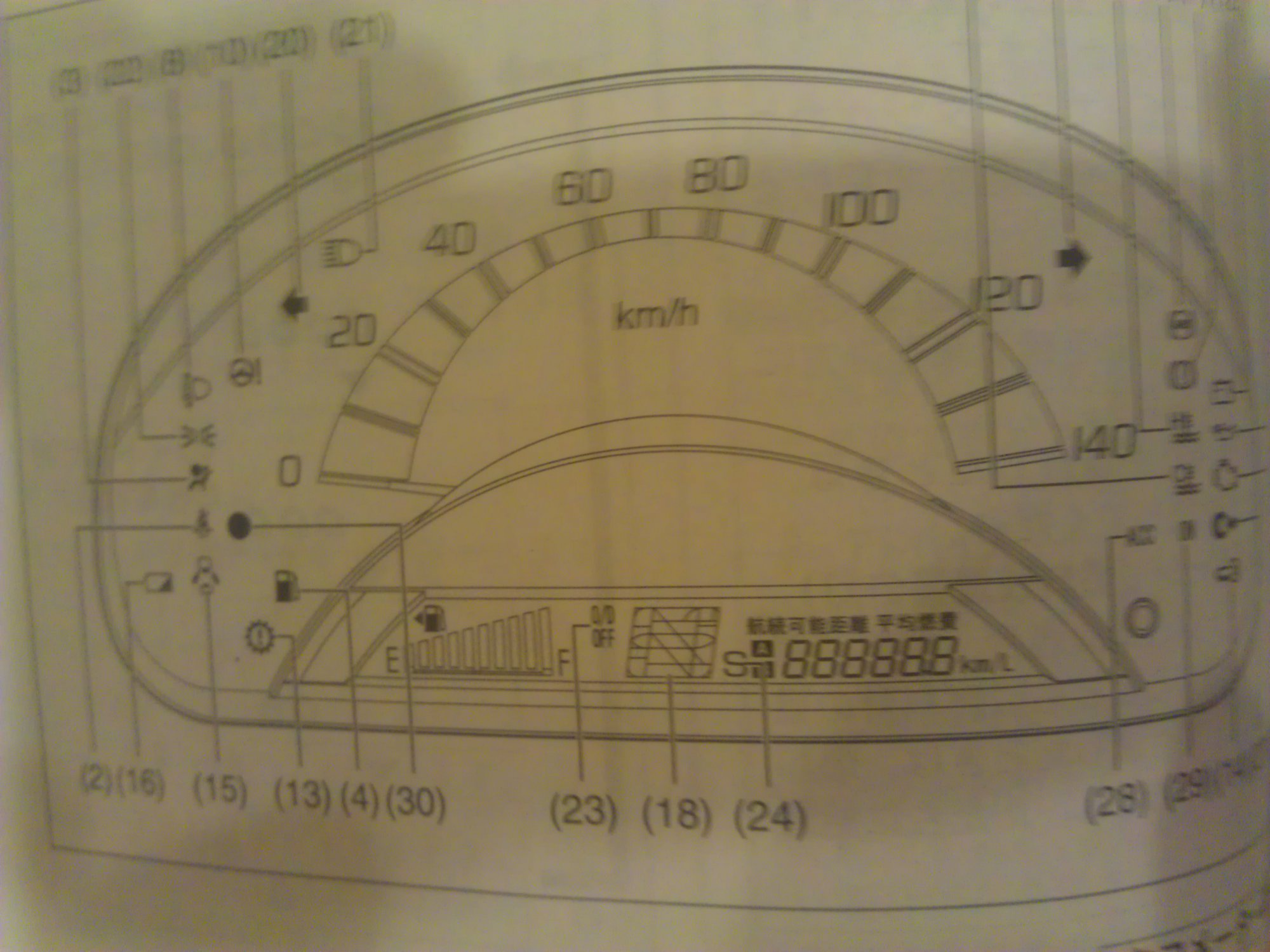

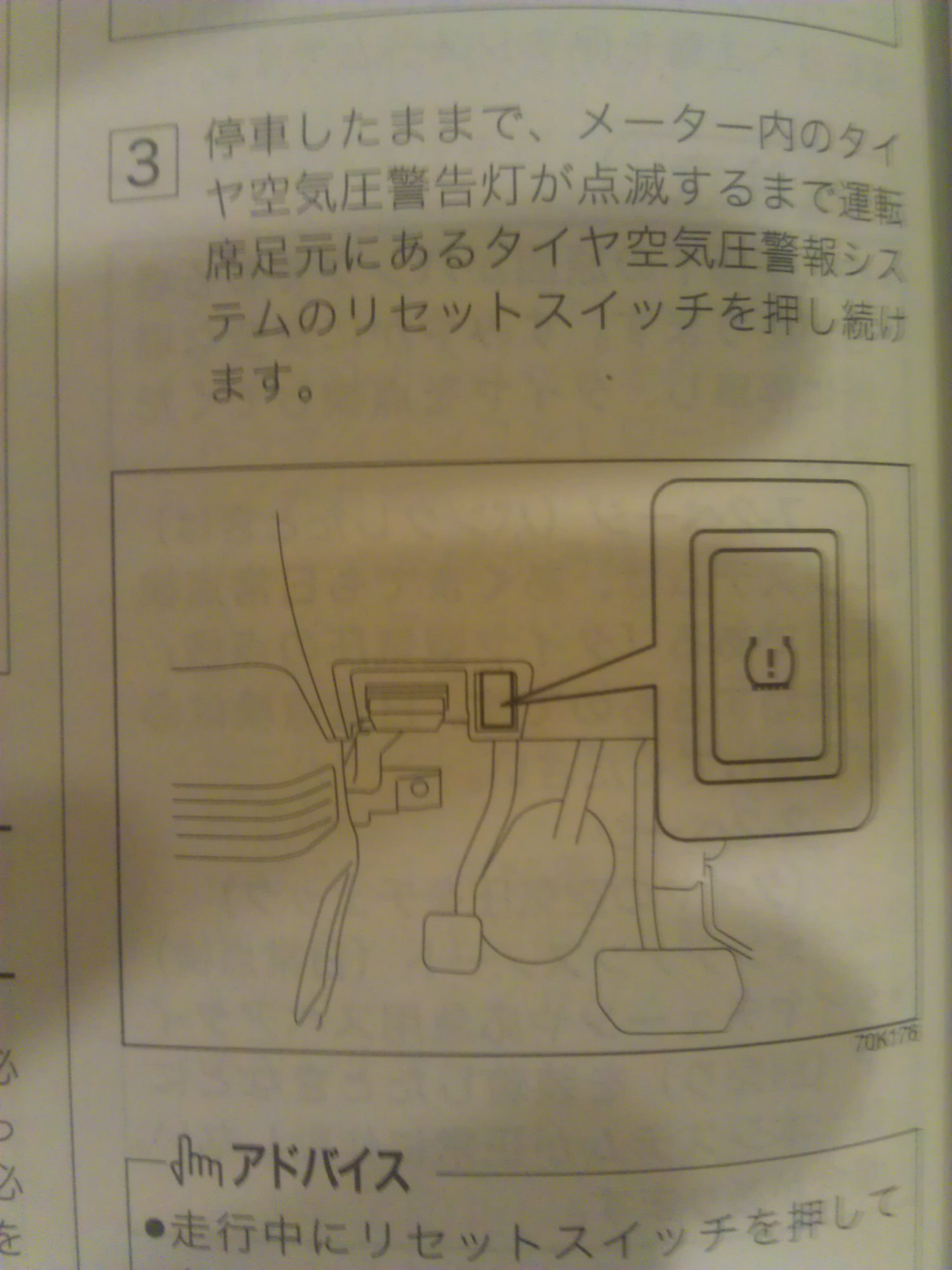

    Активация датчика давления в шинах - кнопка!!!!! У кого есть !!!!
    Обратите внимание на номер 16. Кто знает, что это такое, я не нашел!!!! Ниже значек крупнее
    А это для тех кто знает японский!!!! Может переведет))))

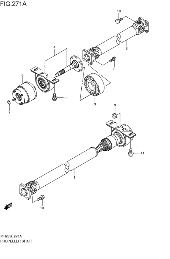

    Да и еще у кого 4 ВД, карданный вал. Интересуют заменители подшипников №5 27170-58J10 (подвесной подшипник) цена 6 000р.- 13 000р (дорого), замены не нашел. №3 27175-70H20 подвесной подшипник 6000р-13 000р (замены не нашел)

    Если есть возможность разобрать, то по параметрам можно найти замену любому подшипнику.
    Значок "батарейка" - скорей всего показывает заряд батареи, как на телефоне (хотя обычно ставят такое на электро).

    Привет! Ну насмешил!!!! Осталось разобраться только заряд какой батареи))))). У меня предположение, что это связано с работой генератора!!!!! Батарейку на имобилайзере в ключе, скорее всего покажет ключ (мигающий), тем более кто то уже жаловался, что у него постоянно горел ключ. Будем искать)))))

    А умничать это лучше всего, вместо того чтобы выложить ответ!!!!!!! Вот полазил и нашел, как я понял если этот значок загорается, садится батарейка в иммобилайзере, а при этом не происходит заряд аккумулятора т.е. как я понял своего рода противоугонка. Но перевод корявый, но смысл понятен. https://keikenchi.com/suzuki-solio-battery-replacement

    А чего тут разбираться, конечно, батареи отопления, в машине ведь нет АКБ, только один генератор.
    У тебя этот значок горит или он существует только на картинке?
  9. user1975
    5 окт 2009
    1.674
    Ну да. Когда сядет батарейка в ключе
  10. baks25
    23 янв 2015
    Нет, этот значок постоянно не горел!!!! Просто пару раз замечал как он загорится, а потом через некоторое время погаснет. Так и ездили. Видимо то видит, то не видит ключ. Короче сейчас поменял батарейку, попрошу жену что бы понаблюдала, будет загораться или нет. Время покажет, правильно япошка в ссылке описал это дело или нет)))))
