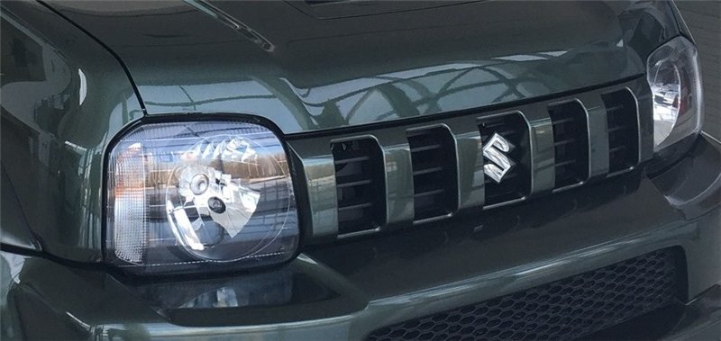

Обратил внимание что на моем Джимни нехилый зазор между капотом и правой фарой - можно палец вставить. почти на 6-8 мм больший чем с левой стороны. ну и капот соответственно справа чуток выпирает над крылом, а слева чуток утоплен. это нормальное явление для Джимника или стоит наехать на япошек?

так не должно быть. а куда смотрели во время приёмки?))) оно ж на самом видном месте.
сейчас дилеры выкрутятся скорее всего, скажут что "это не я").скорее всего фара неправильно прикручена. или вообще недокручена))) не болтается , если руками пошевелить?
чтобы правильно фару поставить, надо решётку снимать. там всё легко, на пистонах.[DOUBLEPOST=1455835770,1455835681][/DOUBLEPOST]вот не помню, не надо ли бампер снять, кажется там снизу тоже болты на фаре.[DOUBLEPOST=1455835893][/DOUBLEPOST]сейчас внимательно посмотрел на левую фару. там капот занижен. лечится выкручиванием резинового упора капота до выравнивания линии капота и крыла.))[DOUBLEPOST=1455836649][/DOUBLEPOST]вообще качество сборки новых авто заметно хуже, чем на древних экземплярах.сравнивал с двумя предыдущими джимами 2000 и 2004 годов.

фары хорошо стоят и надежно прикручены) все дело в капоте который чуток перекошено стоит - слева чуть-чуть ниже линии крыла, а справа - чуть чуть выше. я менеджеру это все показал - он говорит типа можем исправить, но нужно срывать болты крепления капота - мол будет видно, что крутили там) просто в таком цвете с ЕСП была только одна машина, поэтому отказываться было не вариант. думаете можно обойтись подкручиванием упоров капота?
я просто не могу понять как с таким зазором машину с конвейера япошки выпустили вообще) вот думаю может стоить на головное предприятие гневное письмо накатать - пристыдить, благо кое-какие рычаги влияния есть

Для японцев все, кто не коренные японцы, мягко говоря не совсем человеки. Поэтому стыдить их бесполезно. Капот пусть крутят дилеры но по вашей письменной заяве и с актом выполненных работ. С приложением фото с линейкой до и после работ. Как внутри так и снаружи. Это если будете продавать авто ибавт покупателя от ненужных сомнений в кузовном ремонте.

По теме-не надо там петли откручивать. Капот , насколько позволяет увидеть фото, на петлях норм стоит. Резиновым упором капота должно отрегулироваццо.
