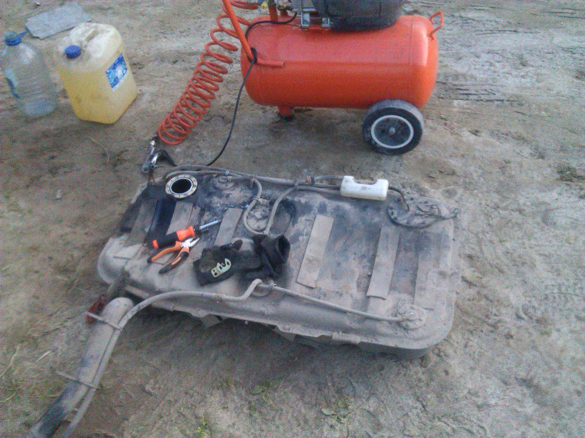

    Приветствую всех, проблема в следующем: авто Suzuki cultus wagon 4wd a\t 1999 г\в. двиг g16a. Купил авто в начале лета, расход на то время меня устраивал (после двухлитрового марка - небо и земля), ездил, радовался. Затем к осени заметил что авто стал кушать на порядок выше, зимой дошло жора в 18-22 литра! Появляется сильный дым из выхлопной трубы (белый, с сильным запахом бензина), а на против выхлопной трубы каждый раз вижу , как остается пятно желтого цвета после каждого прогрева (минут 15-20) Загоняю в гараж, меняю ремень ГРМ
    (кстати, он был выставлен на 2 зуба неправильно, я думал в этом и была проблема)

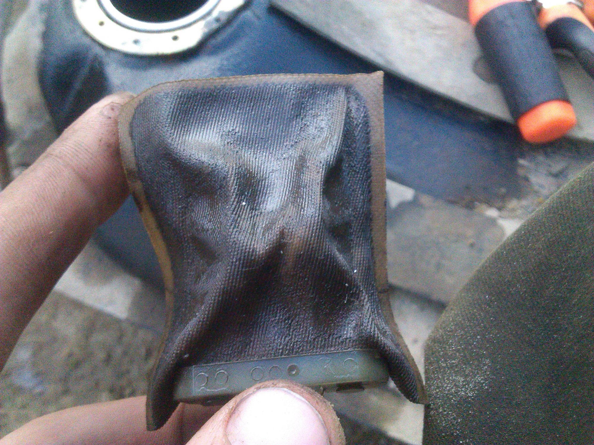

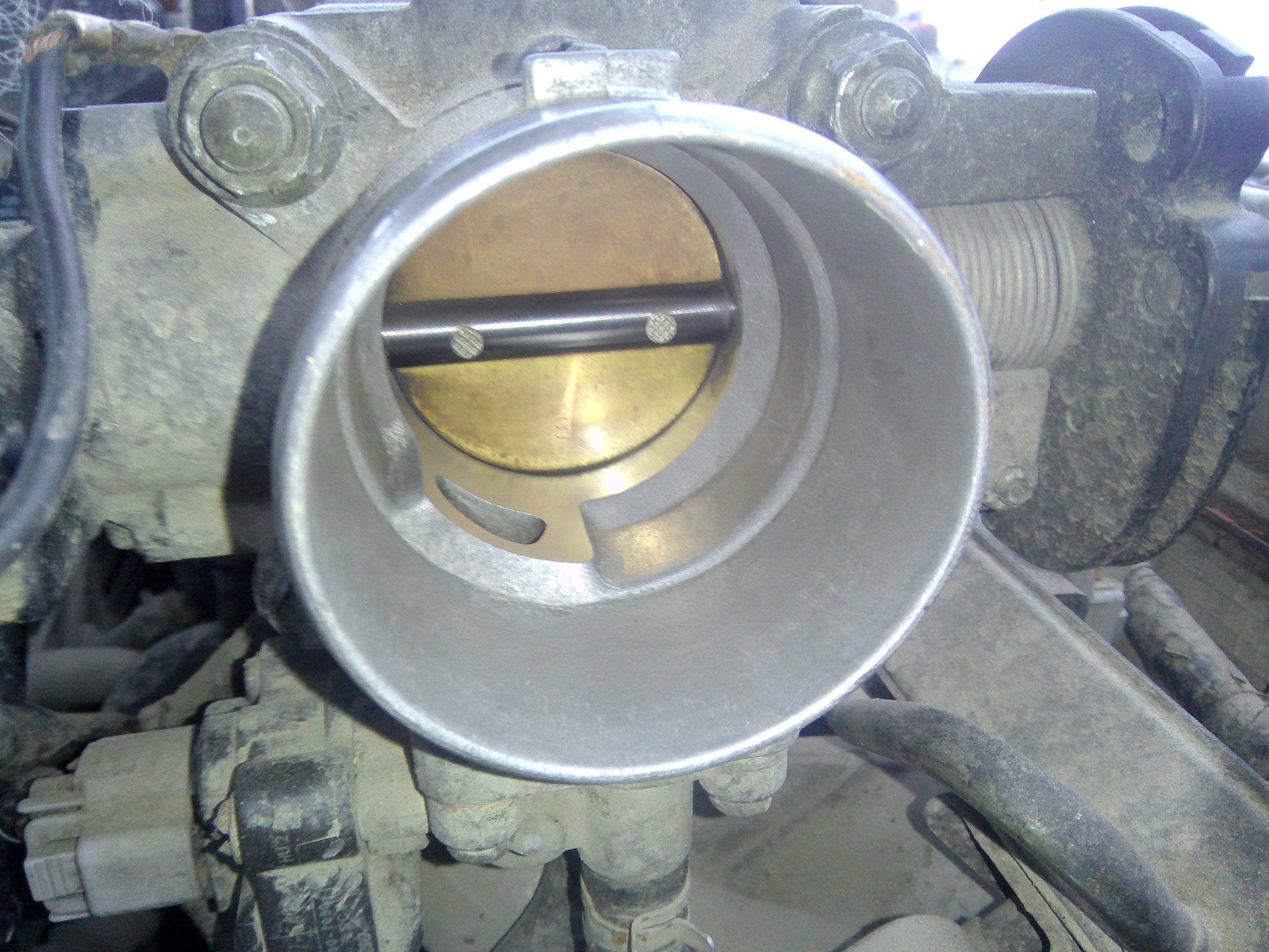

    , ролики, регулирую все клапана. Далее менялись сальники распредвала\коленвала, прокладки свечных колодцев, прокладки клапанной крышки, распределителя зажигания по причине течи масла ,ставлю новые свечи (те, что стояли были красного кирпичного цвета). Катаюсь - расход не изменился... Покупаю новый лямбда зонд BOSCH, ставлю - расход прежний... Посоветовали заменить MAP сенсор, покупаю на разборке (ибо оригинал 16000 дороговато) ставлю - расход прежний... Самодиагностику делал два раза, код ошибки выдает отсутствие неисправностей... Попутно чистил и мыл бак, чистил сетку в баке, чистил дроссельную заслонку, форсунки... Компрессию замерял - 12.5 13.5 14 13.5
    Помогите, может кто сталкивался... Уже нез наю куда копать...

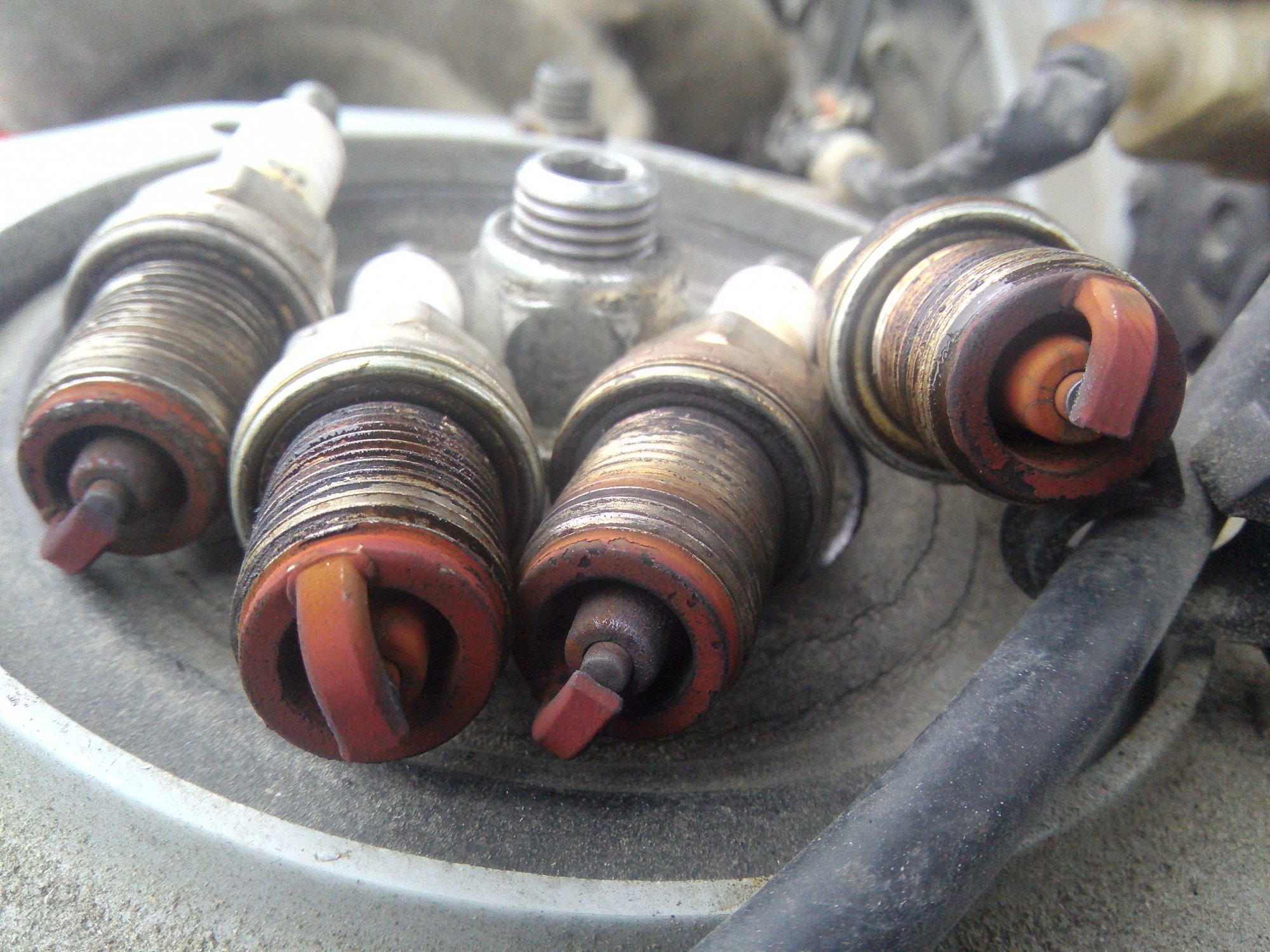

  20. Alexpe1
    5 июл 2007
    954
    Антипатии:
    Ижевск

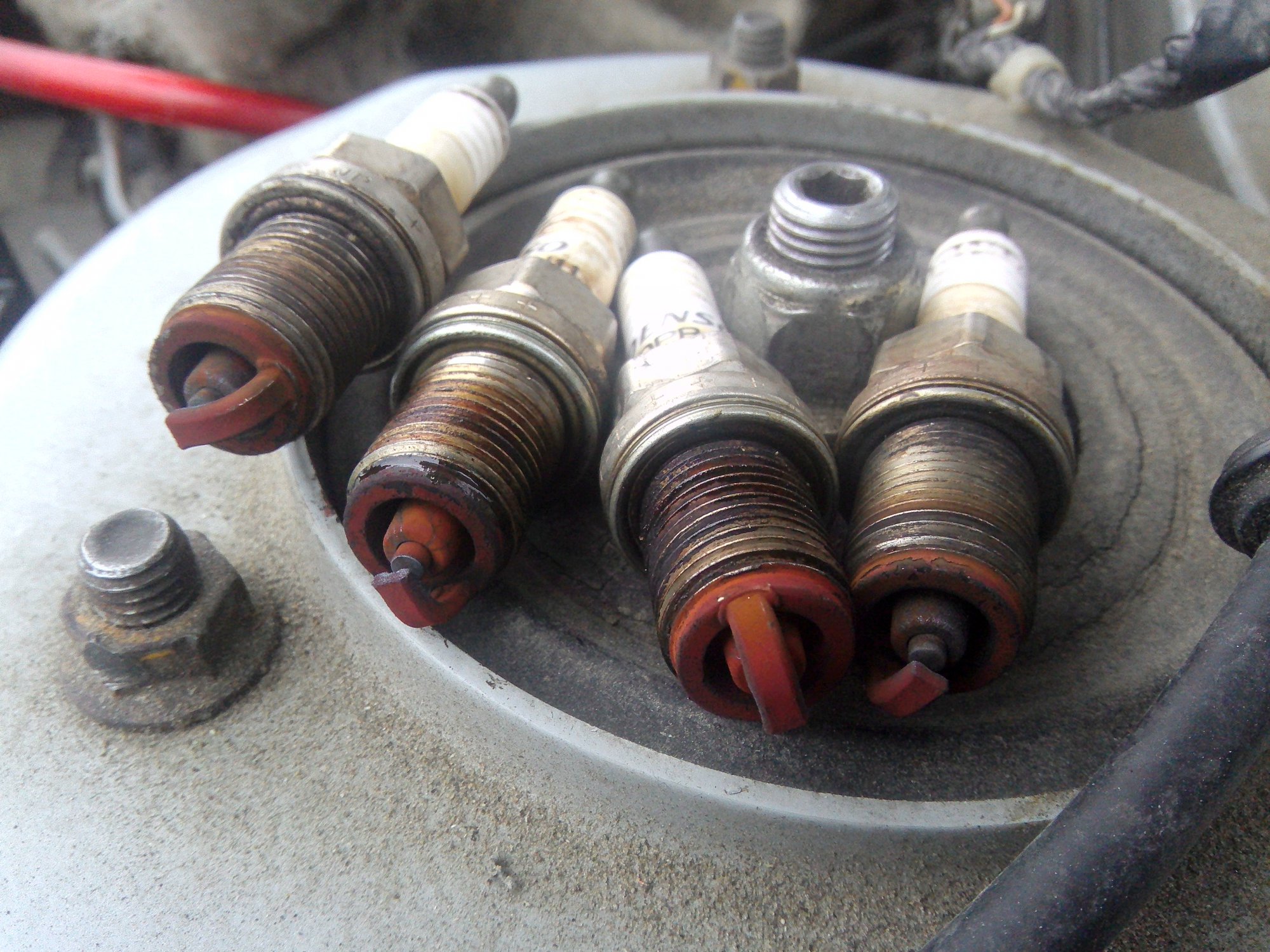

    Свечи выкрутите и фото в студию
    --- сообщения объединены, 26 фев 2016 ---
    каталик не смотрели, может забит нахрен
  21. Mamontex
    23 июн 2015
    73
    Антипатии:
    Alexpe1, Выхлопную снимал, катализатор выбит. Свечи сегодня постараюсь сфотать и выложить.

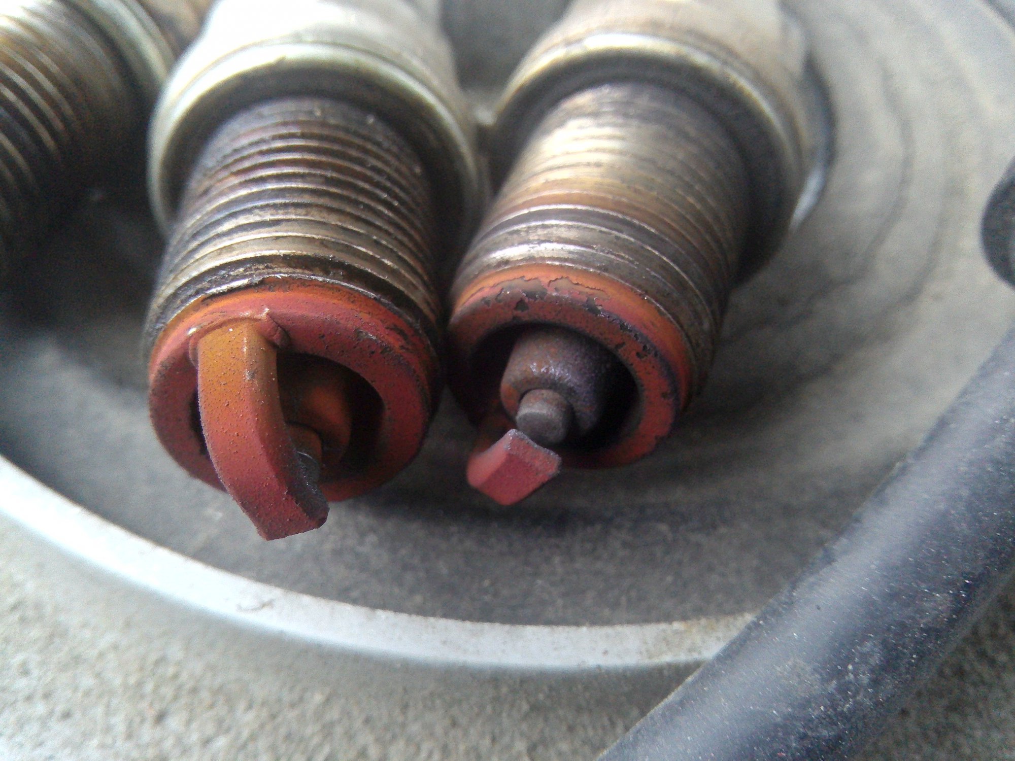

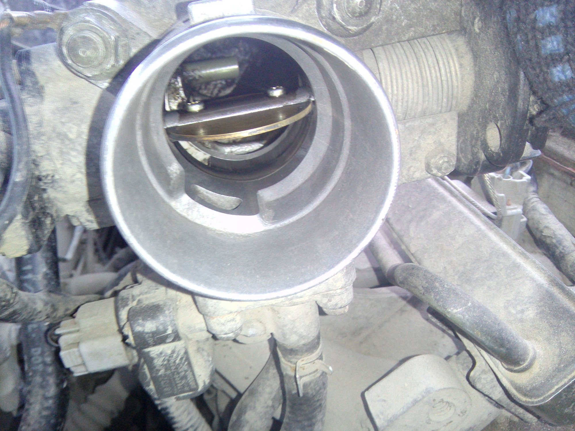

    Alexpe1, вот, как я и говорил, красный кирпичный налет на свечах, как началась проблема с расходом так они и "покраснели") Заслонка чистая (летом чистил), сам впуск довольно-таки грязный... Сегодня потеплело (0 градусов) выхлопа стало еле видно, но он все равно долго рассеивается, вижу его в зеркале заднего вида (кузов универсал) Снял воздушный фильтр, прокатился, все равно ощущение будто что то машину держит... Передние диски потрогал (тормозил накатом) они теплые, но не горячие, палец терпит ,задние холодные. Раньше машин резвее был. При накате пробовал с "D" переключаться на "N", разницы нет, машина так же идет. Кстати, все лето так проездил, только как накат - переключался на нейтраль, потом прочитал что так делать нельзя, т.к. масло в это время не циркулирует по радиатору, а стоит на месте и следственно не охлаждается. Потом делал замену масла (воняло горелым и на вид было темного мутного цвета). После замены разницы не почуял...

  24. growler
    22 апр 2014
    4.007
    Антипатии:
    лен. обл.
    на снимках красные свечи: в бензине очень много присадки для повышения октанового числа , попробуйте сменить заправку
  25. Mamontex
    23 июн 2015
    73
    Антипатии:
    growler, да я тоже читал что это якобы присадка в бензине, может и так, но мы с братом всегда на одной заправке заправляемся, у него свечи без красного налета...
  26. growler
    22 апр 2014
    4.007
    Антипатии:
    лен. обл.
    если одним и тем же бензином, то этого быть не может, а если разными, то может быть и без налета , ремонт двигателя дороже, чем одна и та же заправка
