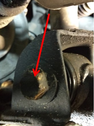

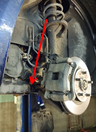

Коллеги, закис болт (лба болта, с 2-х сторон) в переднем сайлентблоке suzuki sx4 седан.
См. фото. Слесарь говорит, что если еще подавить (он с доп. рычагом откручивал и не открутилось), то сорвется и нужно будет разрезать рычаг.
Что посоветуете, как открутить?!

Была аналогичная ситуация.
Приготовил новые рычаги и болты на всякий случай по совету слесаря и опять к нему.
После двух часов отмачивания болты отвернулись.
Он отмачивал проникающей смазкой на основе керосина.
Теперь есть в запасе два рычага.

греть и заливать вдшкой
