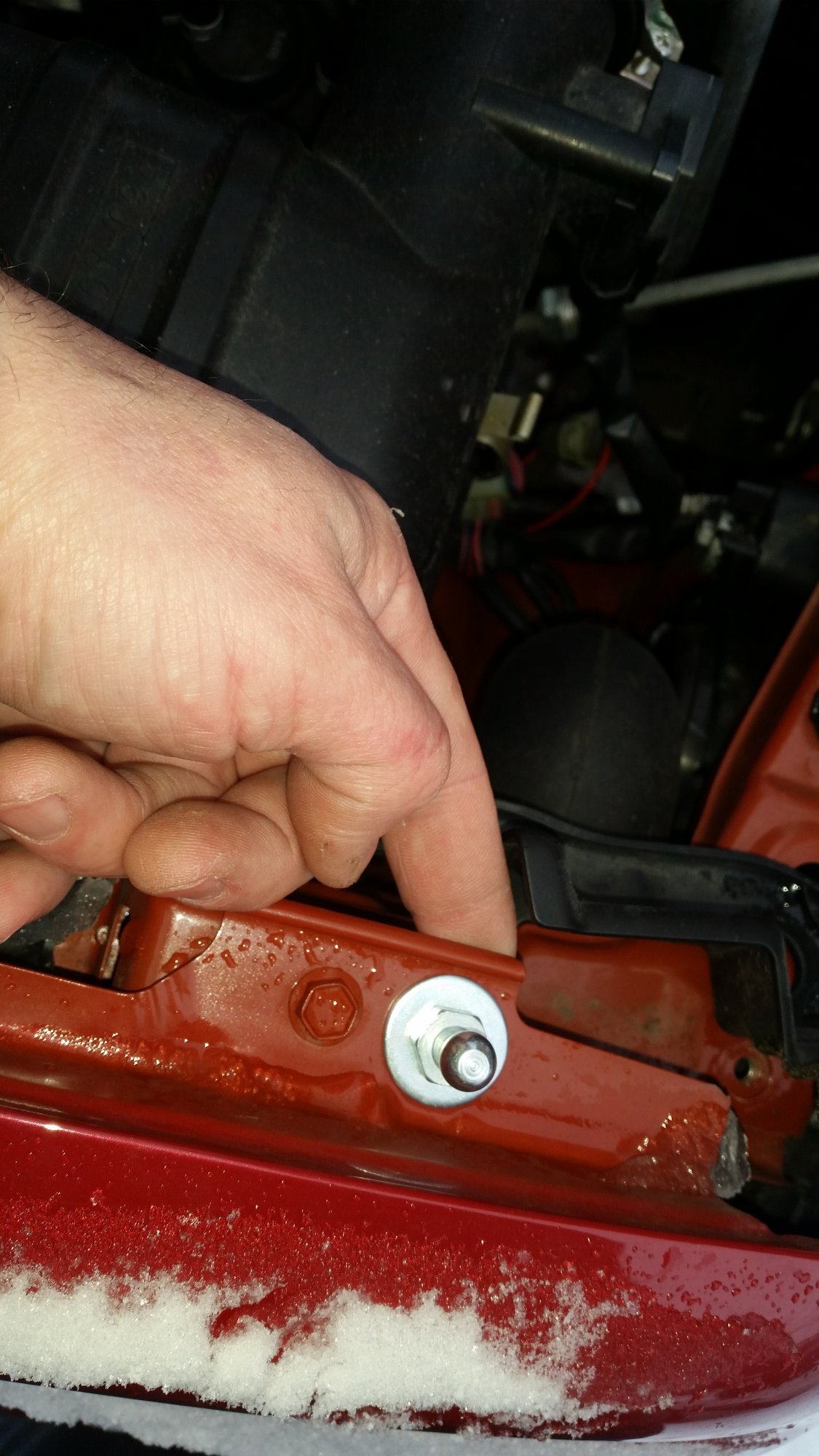

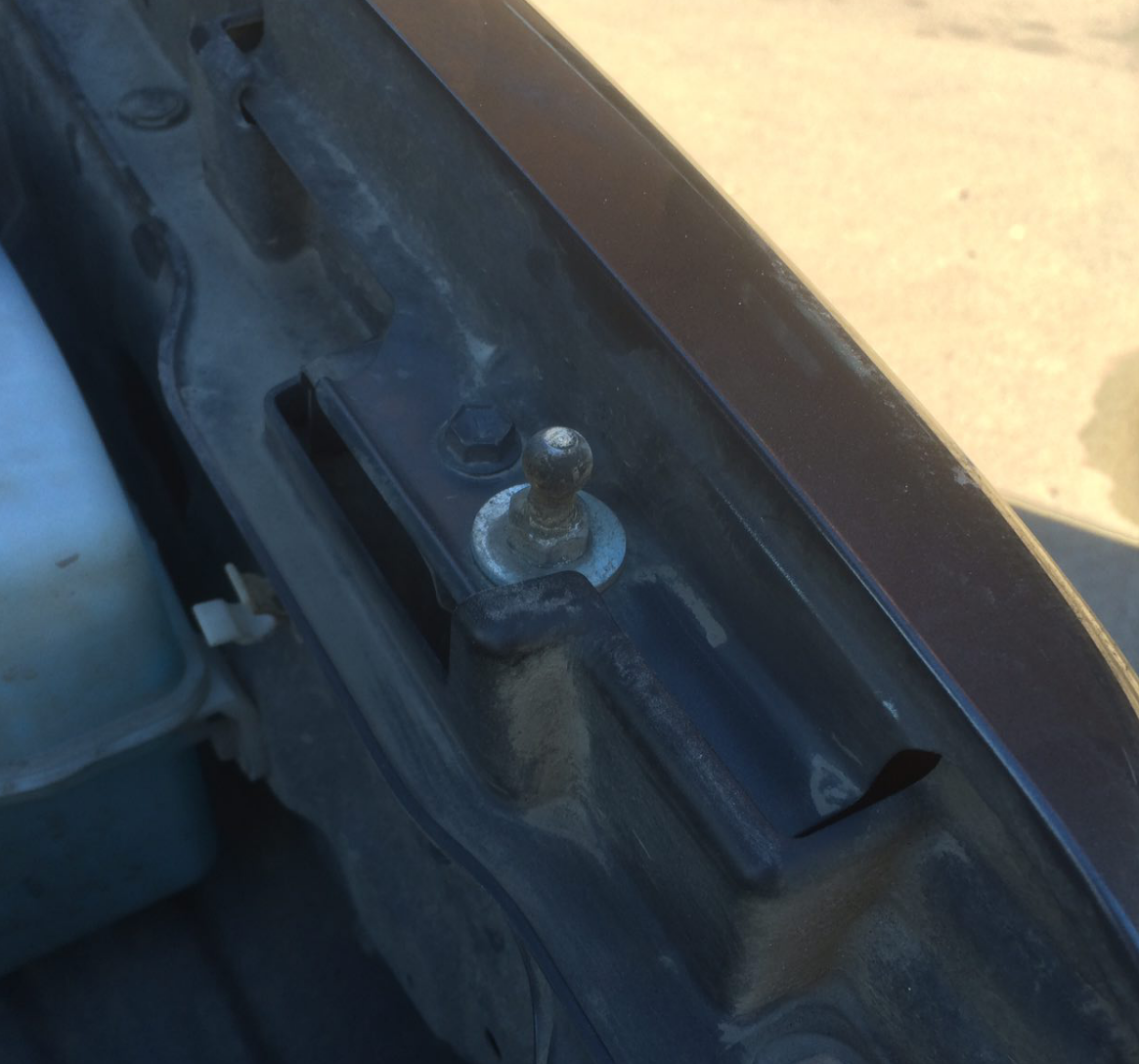

по установке: на крыле крепится в штатное пустое отверстие рядом с болтом (на фото там уже установлен шарик)
единственно, что нужно будет слегка отогнуть пластиковую накладку на ребре в момент установки, ну и потом её поставить на место конечно же, это будет описано в инструкции

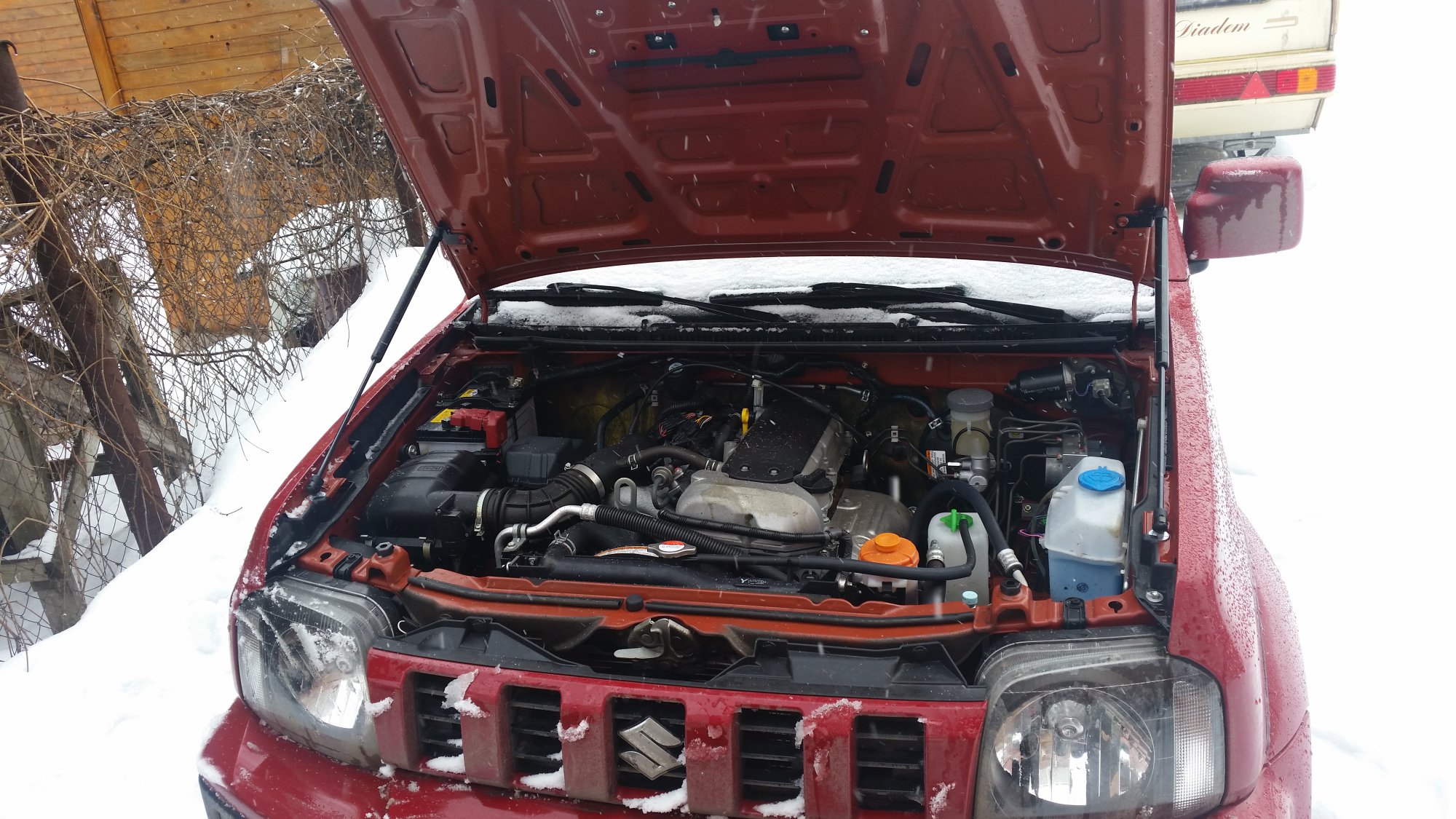

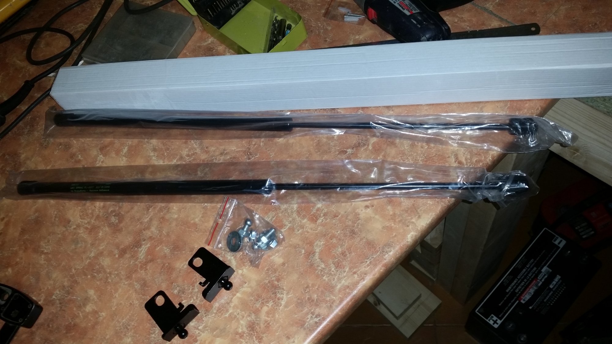

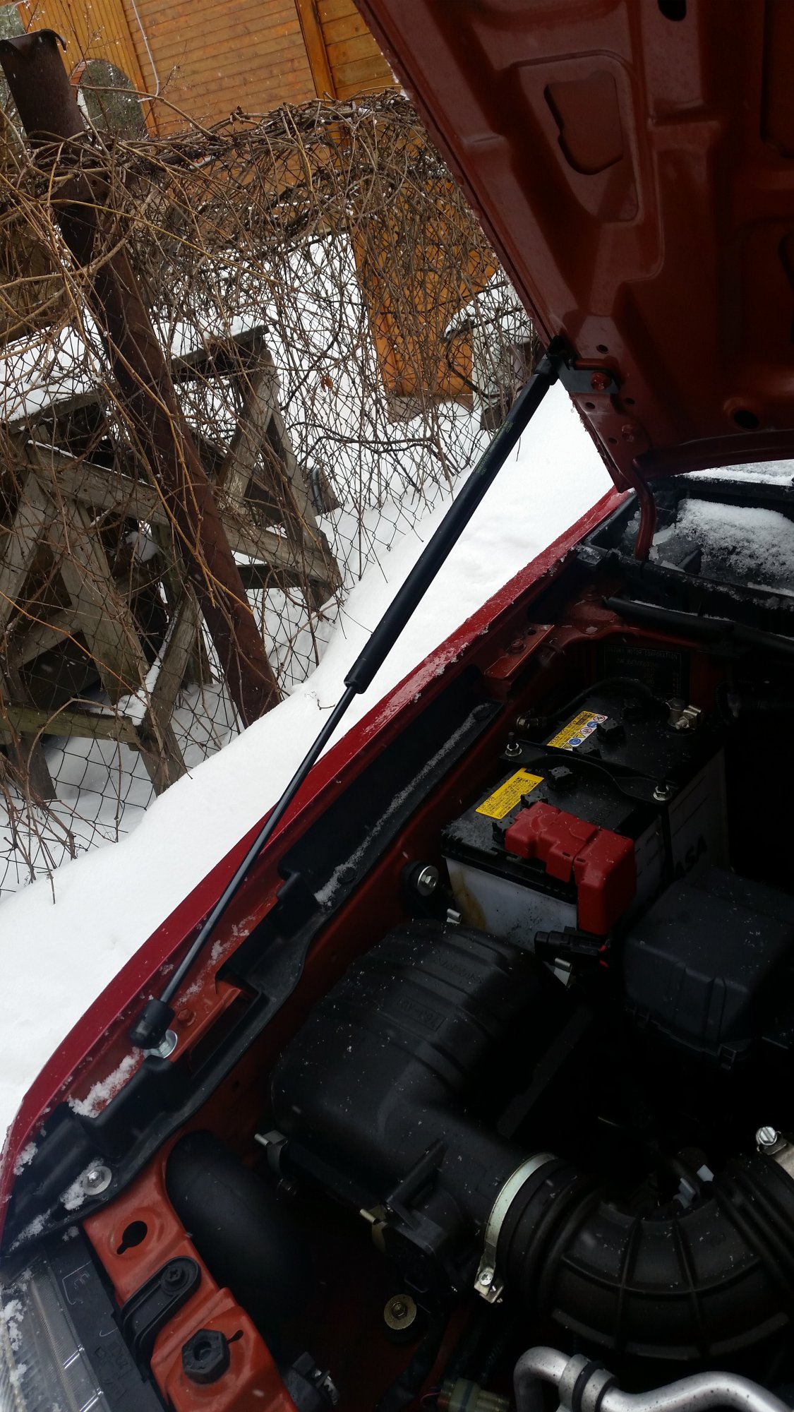

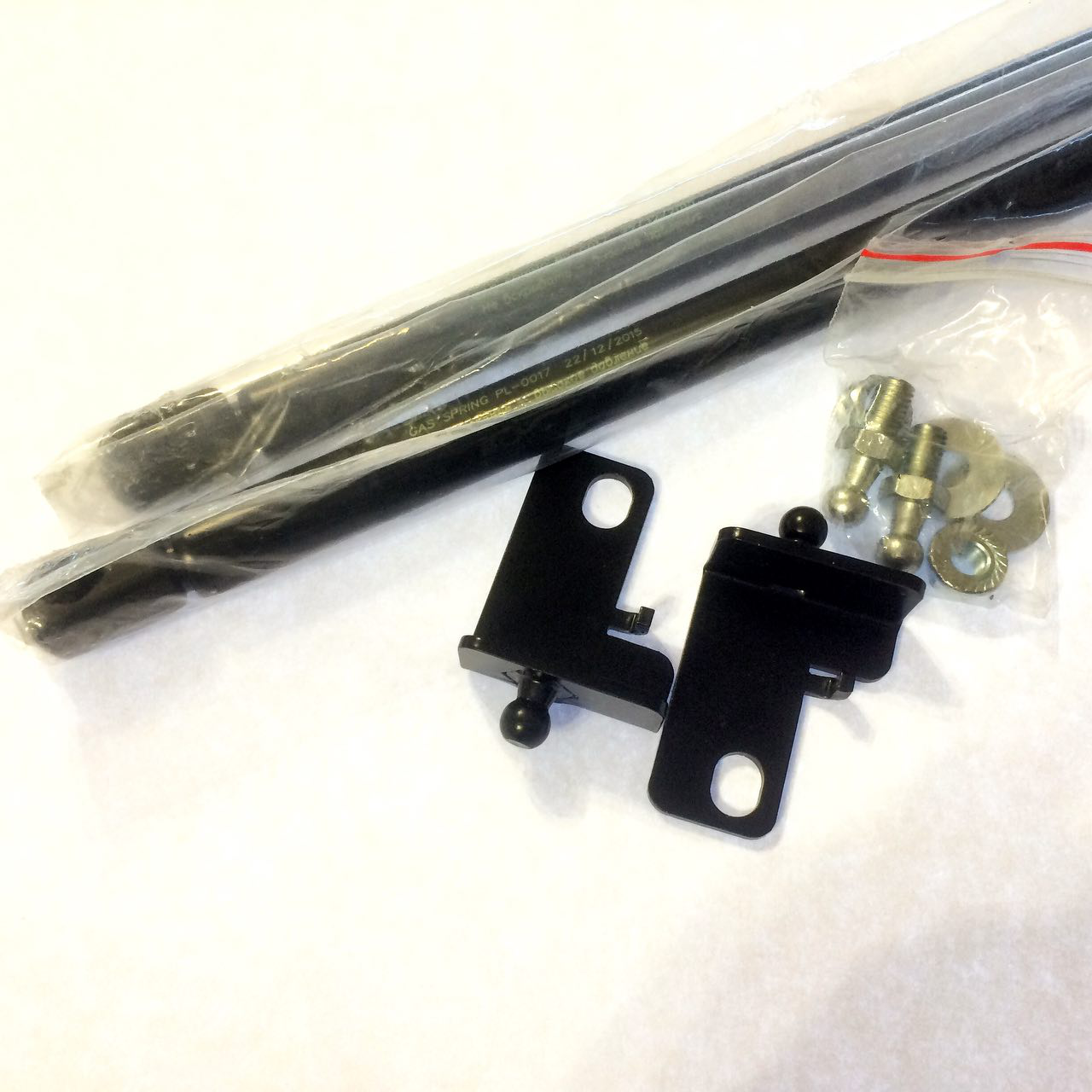

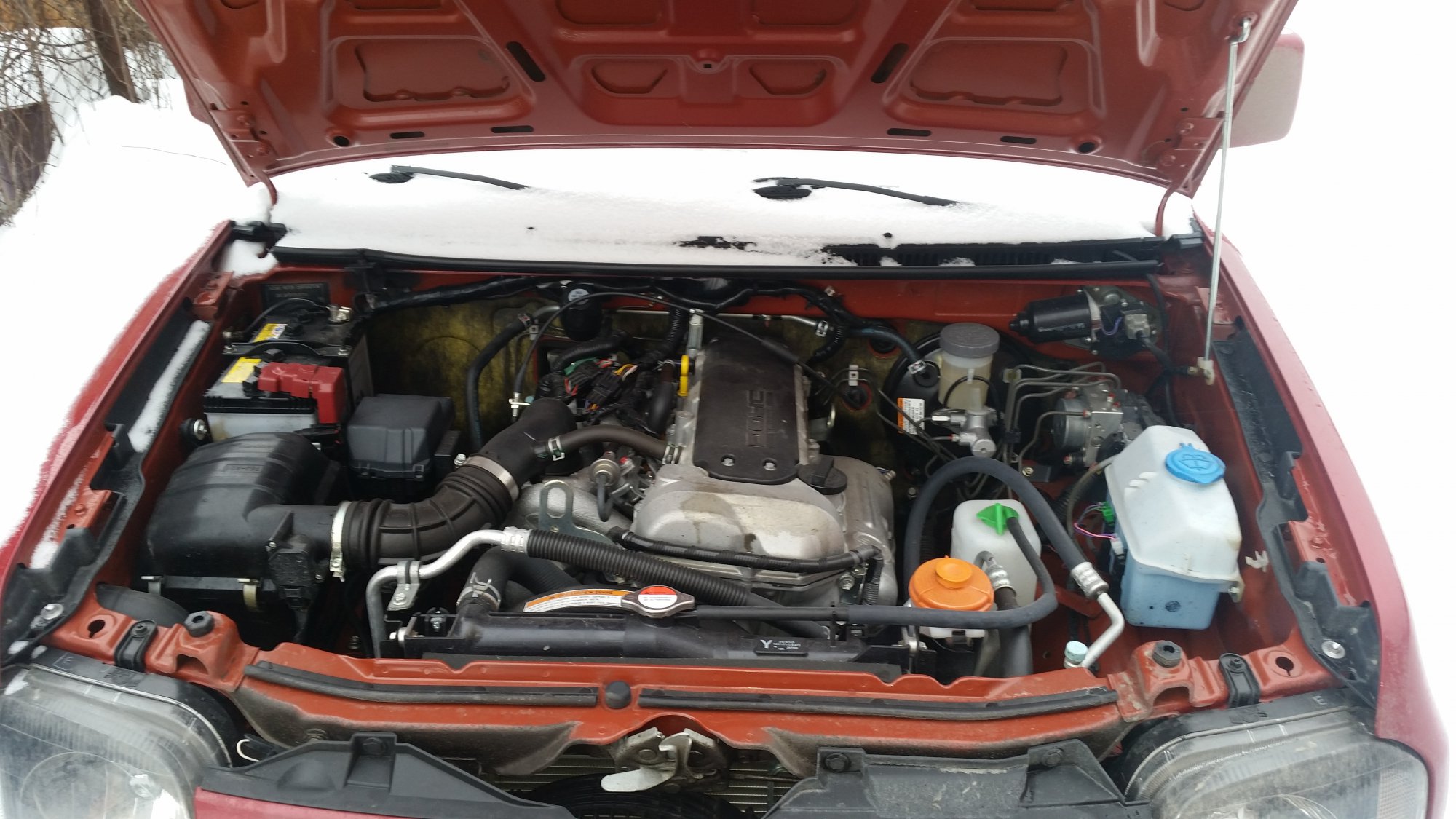

Вот такой комплектик на ноздрятого Джимника. Белая ноунэйм коробочка. В ней два Свердловско-Китайских упора на 150Н, два кронштейна и финтифлюшки для переднего крепления упора. Готовый продукт.Забегая вперёд, скажу что из всего типатюнинга, что вкорячен на этот послерестайл, данные упоры в установке заняли неприлично малое время-около 5 минут с фото и видеосессией)))[DOUBLEPOST=1456179745,1456179420][/DOUBLEPOST]Вот так оно было....

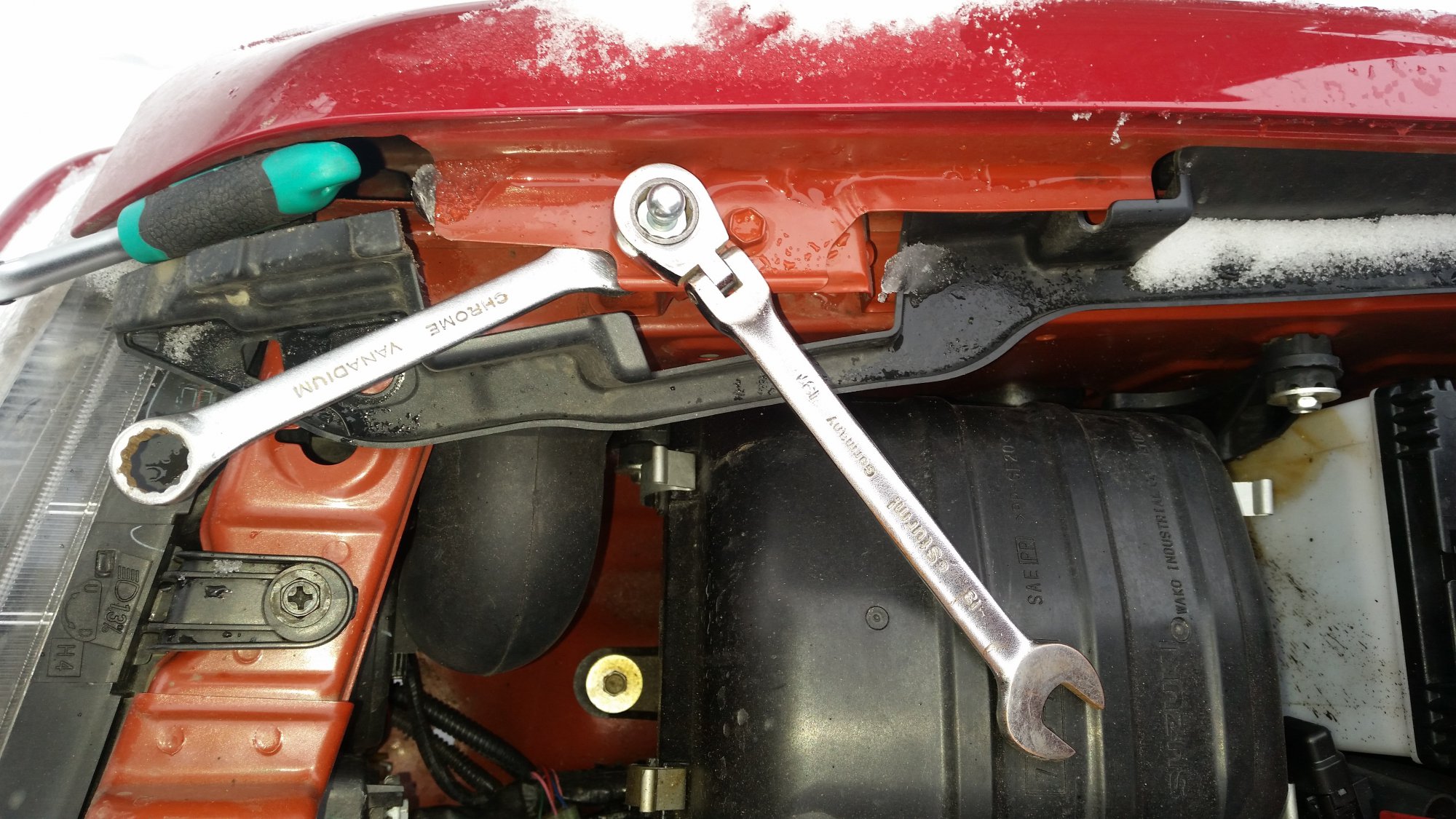

Инструменты для установки-головки на 10 и 12 с трещёткой, ключи на 13-2 штуки(либо одно длинная голова на 13+ключ13).
Забегая опять таки вперёд, скажу что мне понадобилась болгарка, чтобы подрезать буртик закладной гайки НА ПРАВОЙ стороне_кронштей обновлённого крыла не дал установить в штатное отверстие упор, но это, видимо, особенности сборки авто в условиях агонизирующей рыночной економики))).[DOUBLEPOST=1456180096][/DOUBLEPOST]Итак, делай раз.

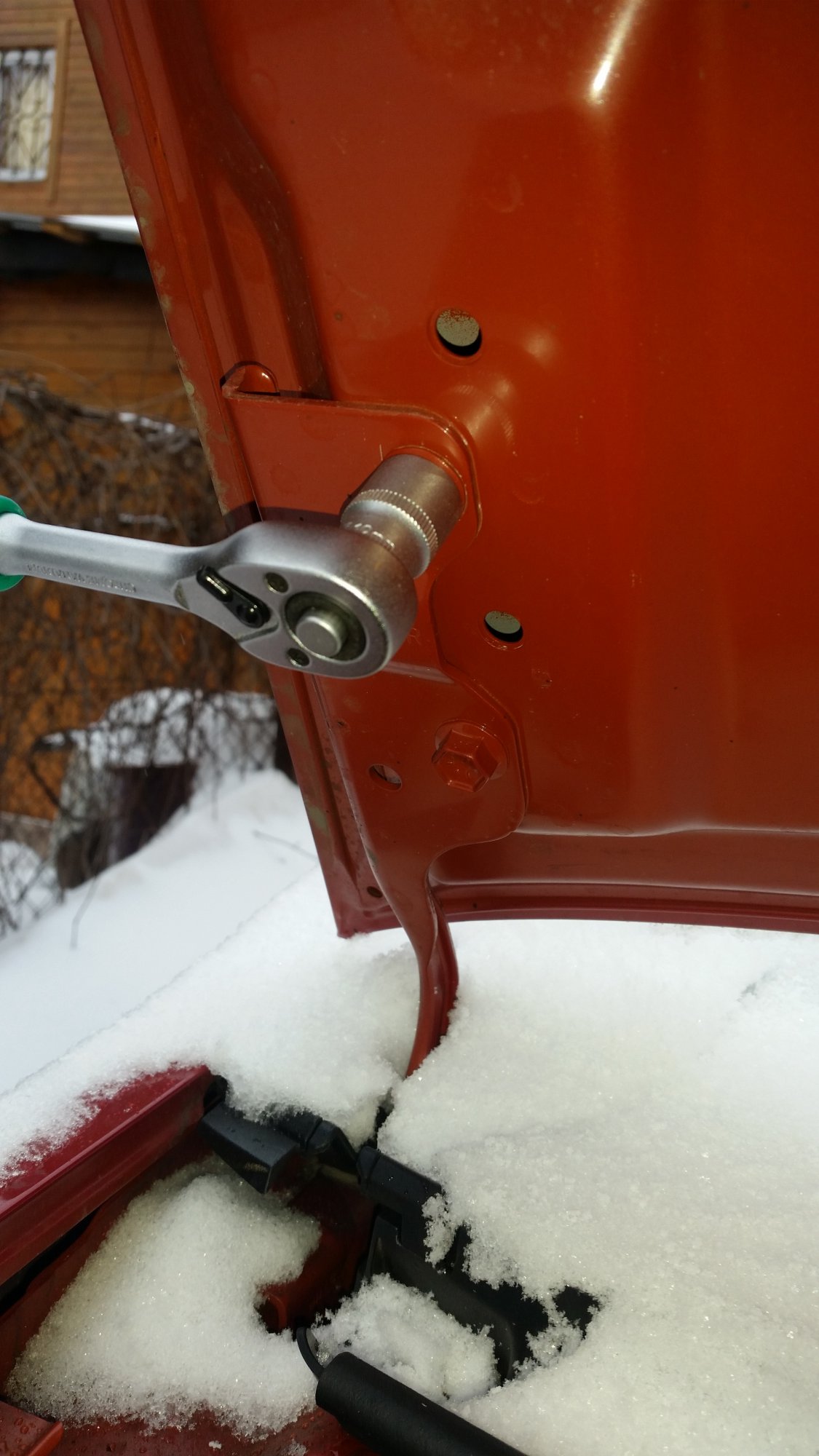

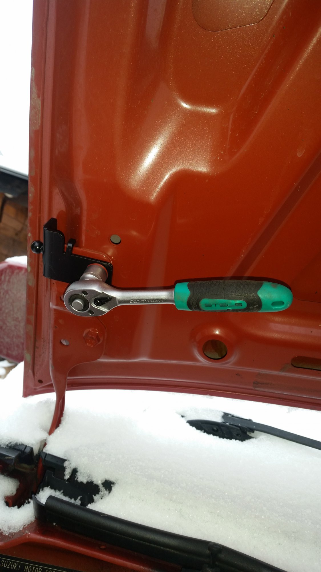

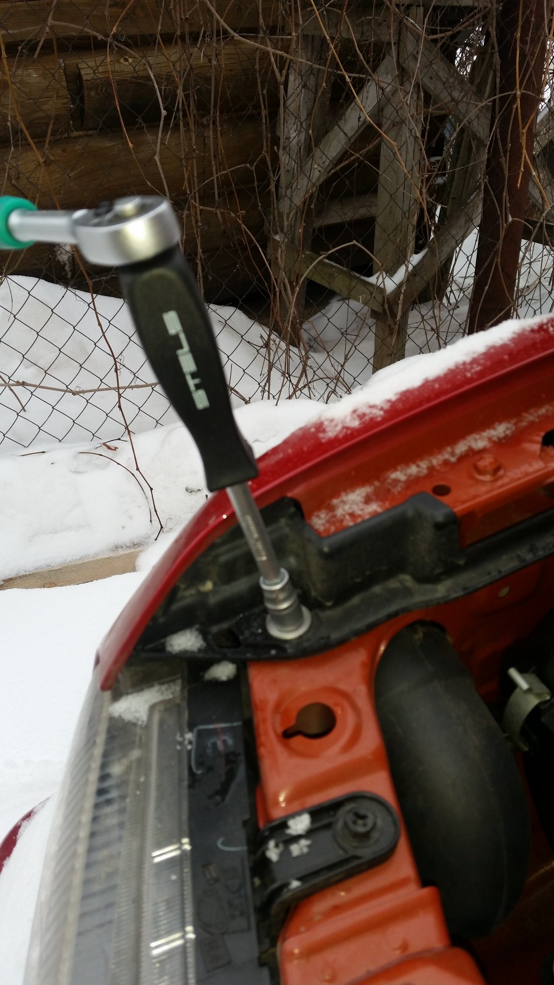

Откручиваем верхний болт крепления капота С ПАССАЖИРСКОЙ стороны (где нет штатного упора), если по ходу авто- то с правой стороны соответственно.
[DOUBLEPOST=1456180319][/DOUBLEPOST]Делай два.

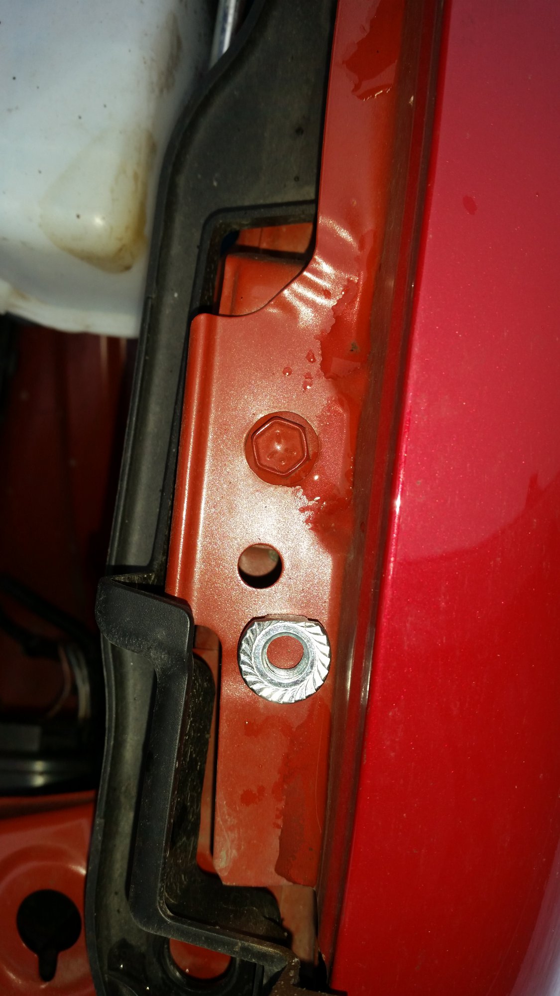

Устанавливаем кронштейн согласно образцу. Прикручиваем СИЛЬНО.

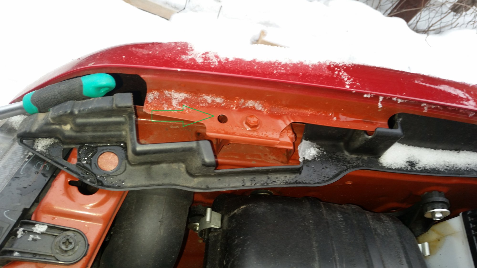

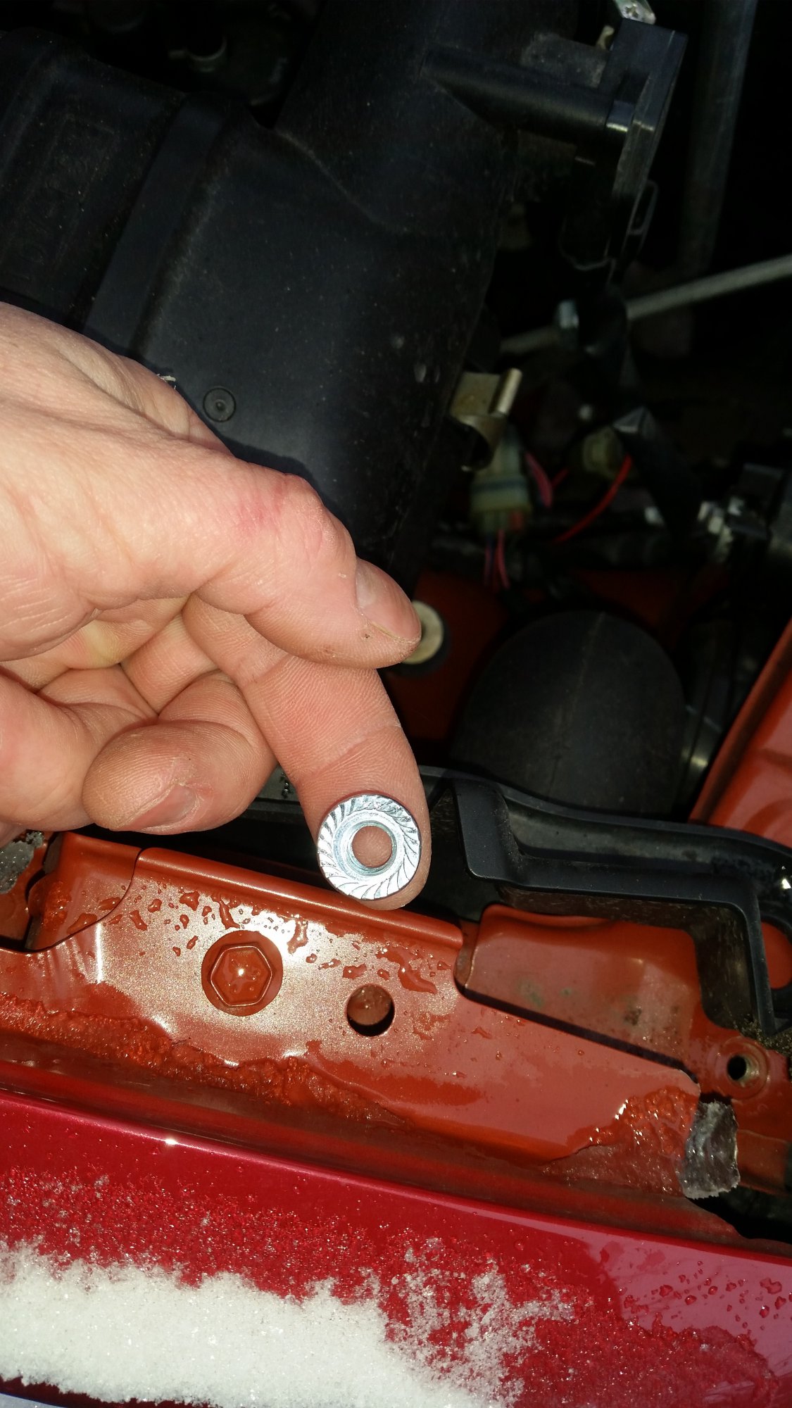

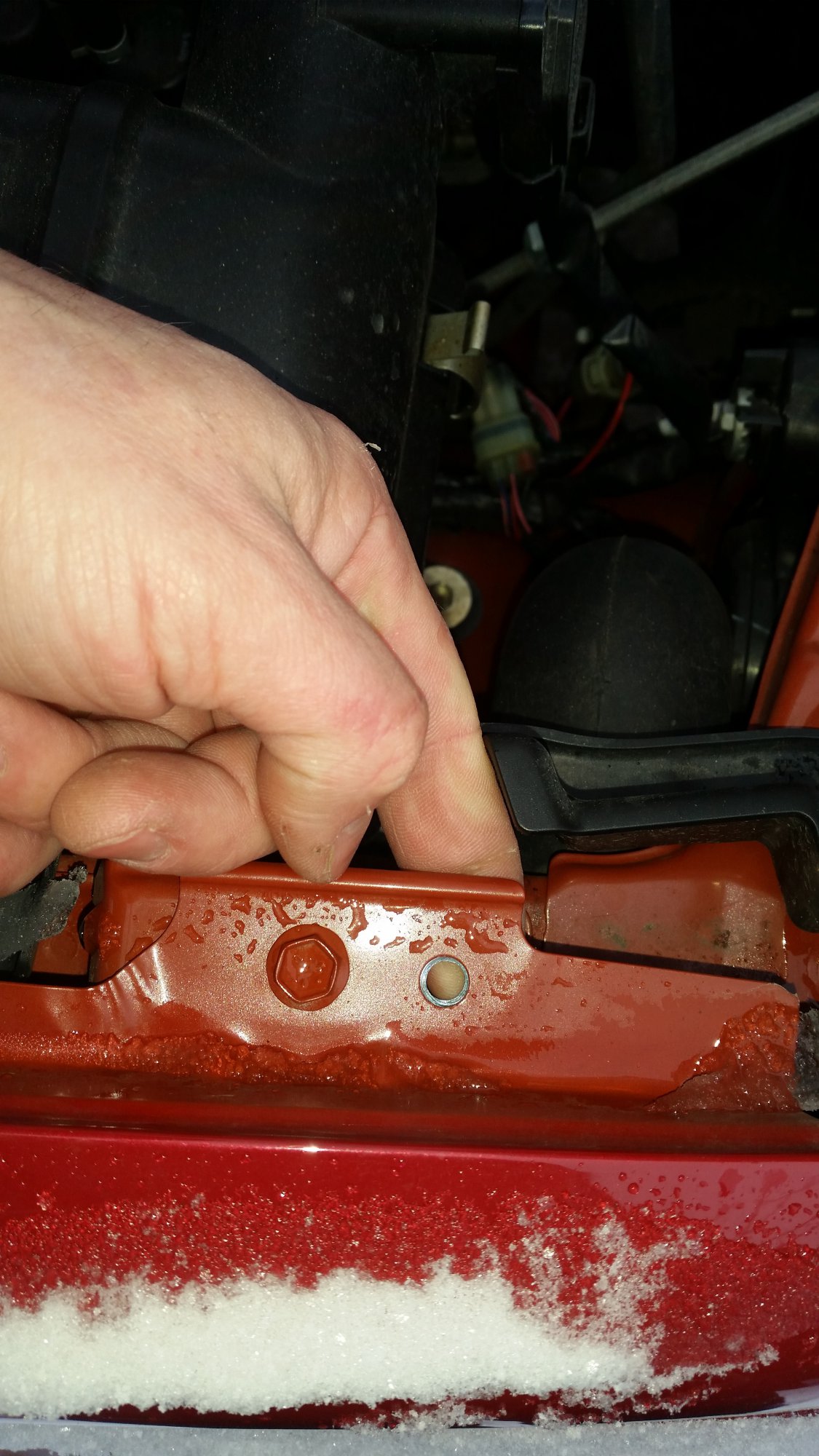

[DOUBLEPOST=1456180519][/DOUBLEPOST]Делай три. Откручиваем нахренненужную псевдодекоративную пластиковую накладку в передней части крыла. Головка на 10. И аккуратно вынимаем её из паза в крыле. Не боимся поломать-при -5 по цельсию она достаточно гибкая.

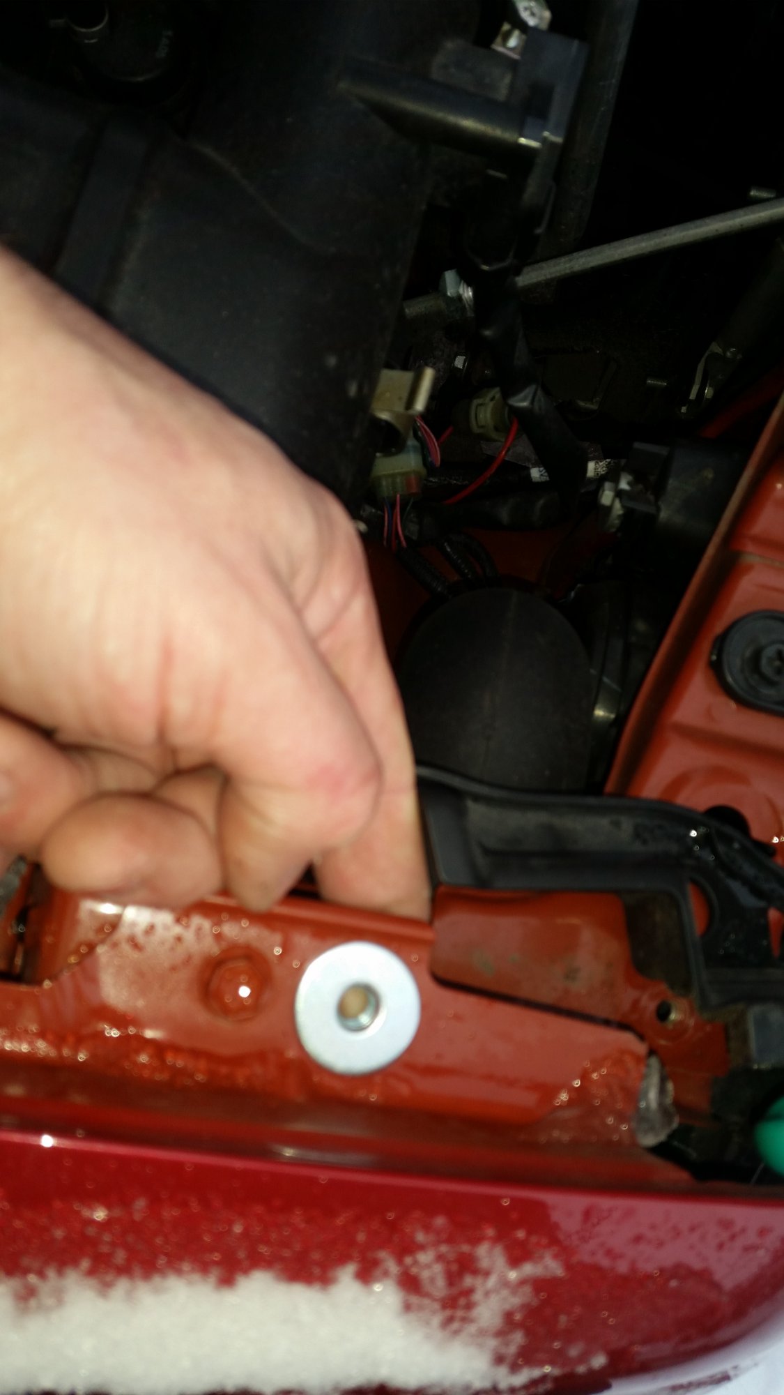

[DOUBLEPOST=1456180667][/DOUBLEPOST]Нам нужно это отверстие.(Зенёленькая стрелочка)
[DOUBLEPOST=1456181001][/DOUBLEPOST]Берём указательный палец, на него кладём гайку с буртиком из комплекта, отгибаем пластиковый кожух и заводим гайку под отверстие, центруем. Устанавливаем ГРАНДшайбу из комплекта, наживляем шарик из него же . ФСЁ!

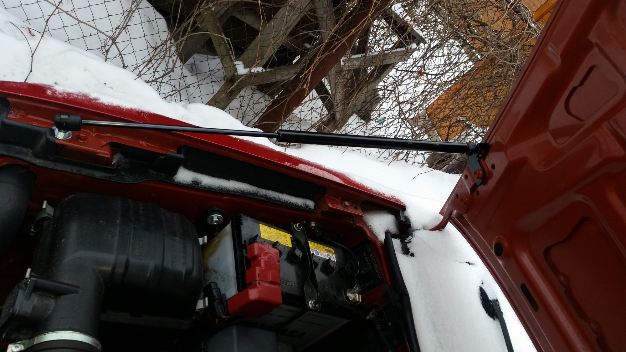

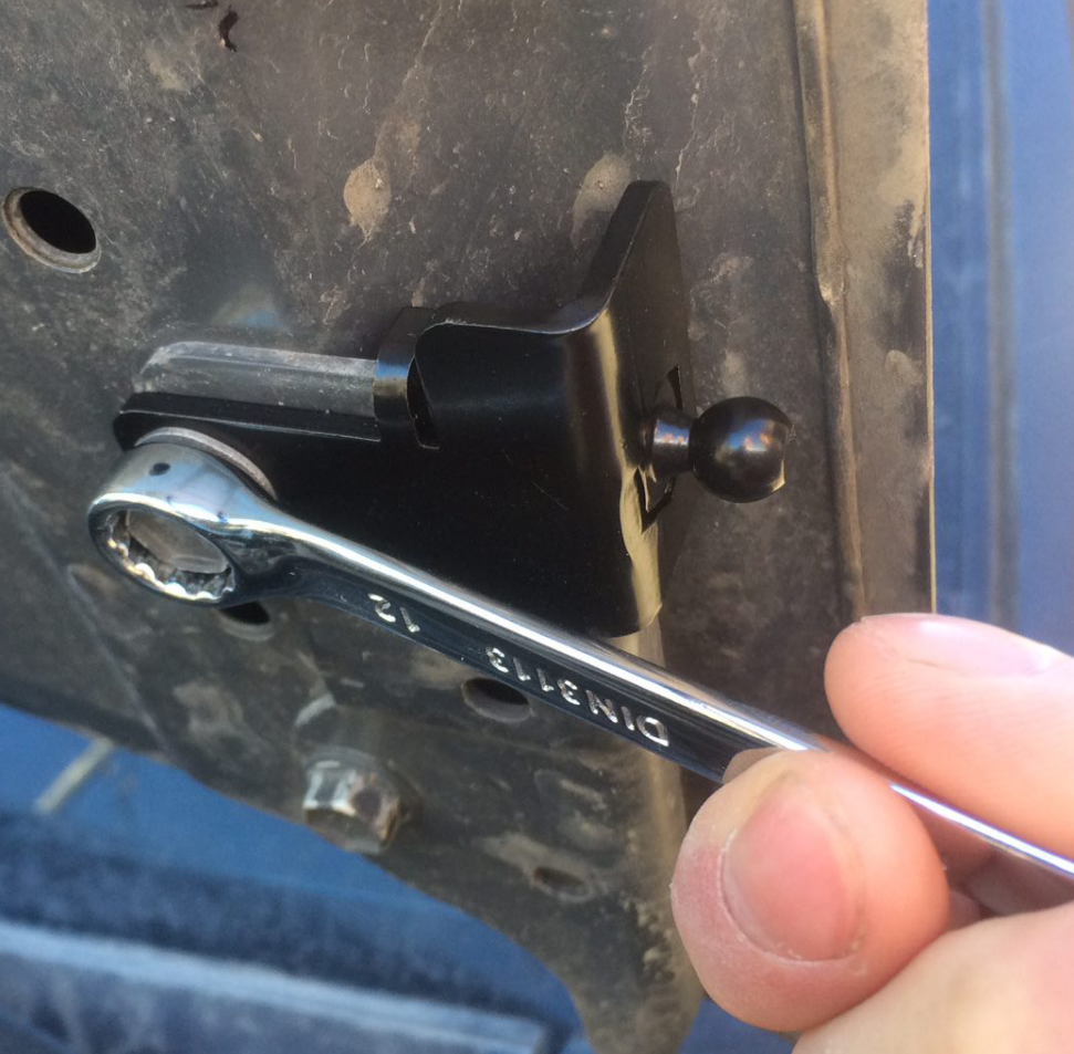

[DOUBLEPOST=1456181487][/DOUBLEPOST]Далее надо закрутить установленную приблуду . Поскольку кронштейн, который поддерживает обновлённое крыло, достаточно хлипкий, чтобы при затяжке гайки не деформировать крыло и кронштейн, целесообразно поддерживать гайку с нижней стороны от проворачивания . Устанавливаем упор, несколько раз предварительно сжав его руками (по фен шую так надо), следим, чтобы стальные подковообразные пружинки на концаз упора после установки на шарики, оказались на своих местах (могут чуть выпасть). Не забываем воткнуть пластиковый кожух крыла на место и прикрутить его, как былО.
ключём (13 мм), а сверху крутить шар (ключ 13 или длинная коловка).[DOUBLEPOST=1456181745][/DOUBLEPOST]Далее вопрос

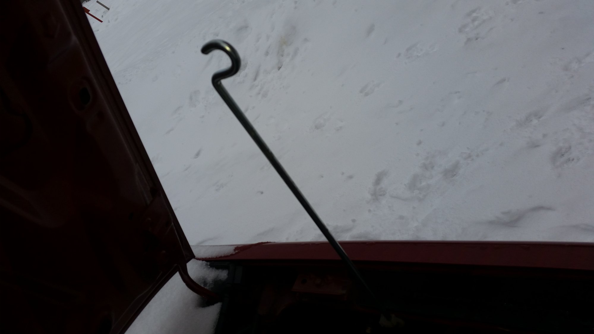

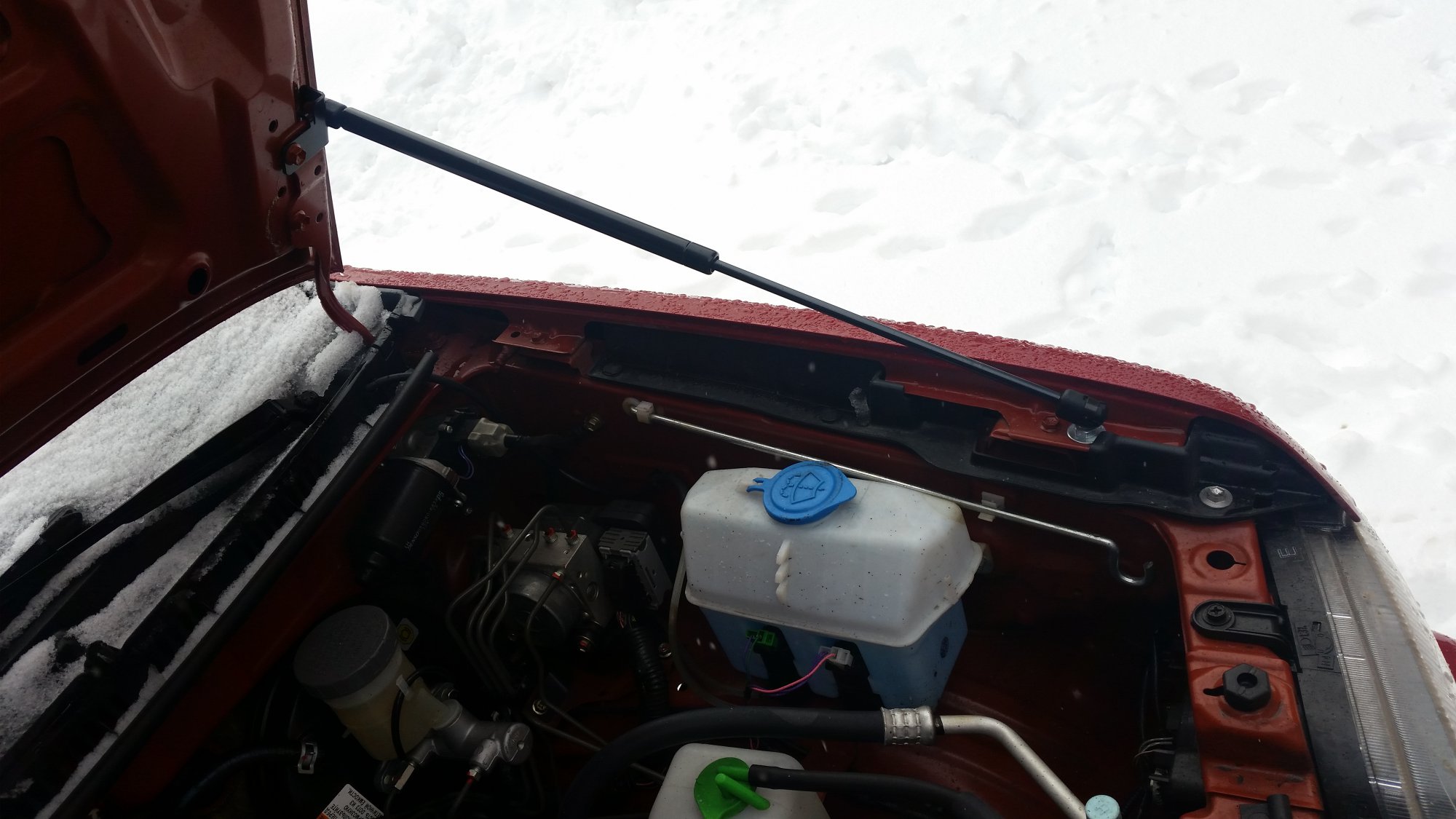

-быть кочерге на месте, или спрятать в гараж кочергу))). Капот ужу держится без неё. У меня гаража нет, поэтому хранить её негде, а выбросить жабко, пусть будет, как на заводе поставили. Лежит бензину не простит.[DOUBLEPOST=1456181930][/DOUBLEPOST]Водительская сторона делается также, но, как уже писал, мне пришлось подрезать буртик гайки-отверстие расположено слишком близко к кронштейну крыла.

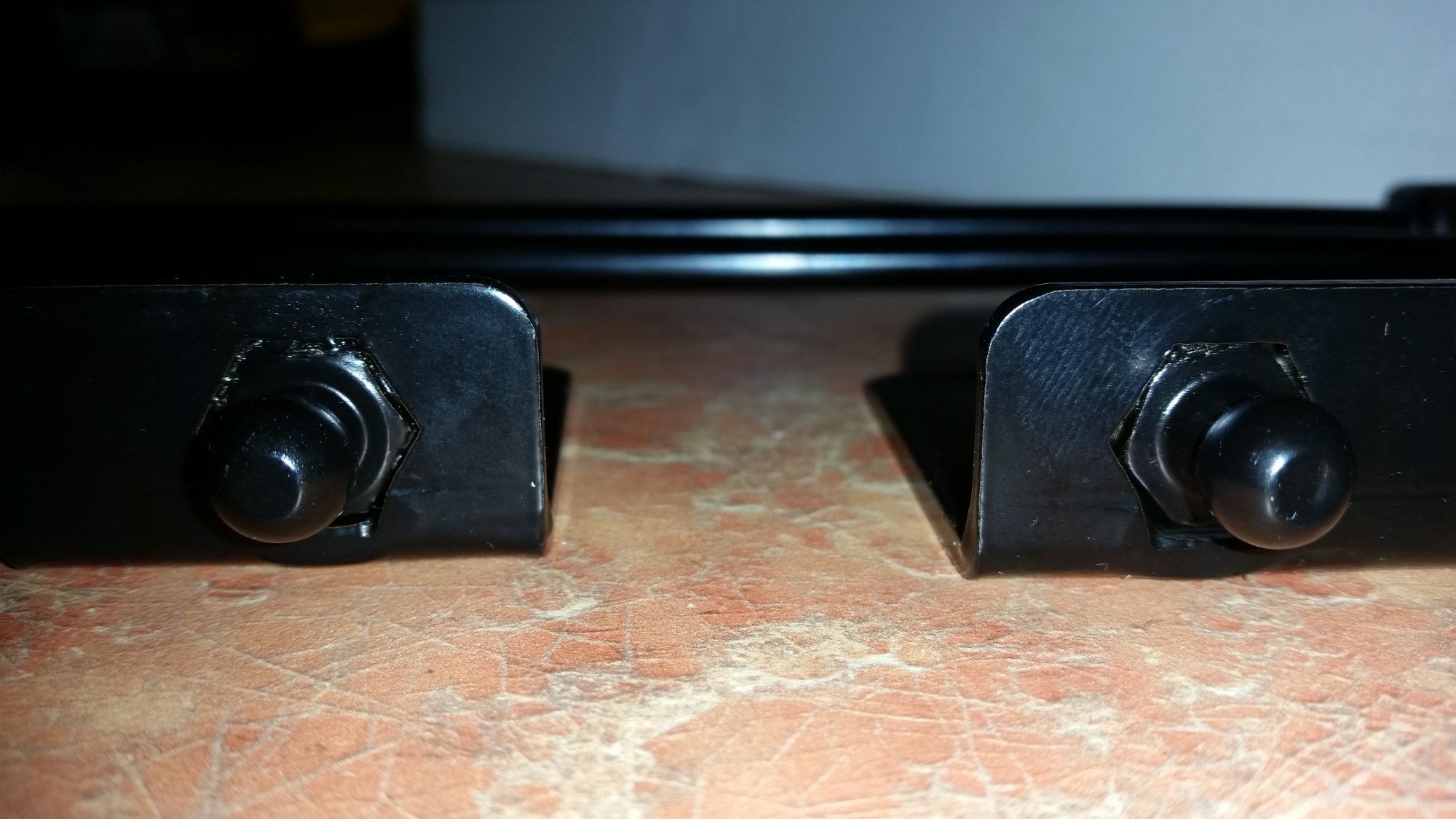

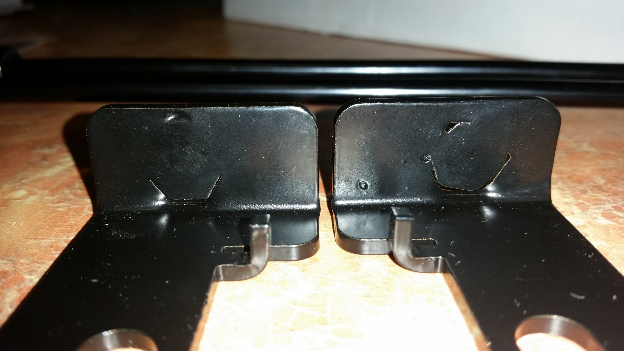

[DOUBLEPOST=1456182777][/DOUBLEPOST]1/16 чайной ложки дёгтя на эту бочку мёда. Качество изготовления ТЕЛА кронштейна -уверенное 5+., А вот то, как вварен в этот кронштейн шарик, вызывает сомнения. Фото кажет о чём я. ХЗ, какие там нагрузки будут при открывании-закрывании, будем надеяццо, что шарик не отскочит.

финал дощёлкну))), по гайке-у меня даже на глаз видно, что кронштейн крыла не на месте с завода установлен. Я этот джимник разбирал весь (в разумных пределах), так вот качество сварки кузова ужасает. Зазоры слева-справа несимметричны, и явно не вдопуске. Мало того, кузовного герметика не положили))) там где надо бы...Про качество покраски вообще молчу. В общем, машин из Советского анекдота про "доработать напильником")))Но это то нам и надо ж)))[DOUBLEPOST=1456423886,1456345709][/DOUBLEPOST]Для полноты эксперимента)))

Вчера получил, сейчас сходил поставил. Всё хорошо собралось за исключением того же маленького но.
подрезать буртик гайки - отверстие расположено слишком близко к кронштейну крыла.
Подрезать буртик гайки не стал, просто бородком примяв края отверстия в крыле и слегка смяв через бумажную прокладку внутренний кронштейн крыла добился соосности отверстий и затянул. Ни одно ЛКП не пострадало:)
