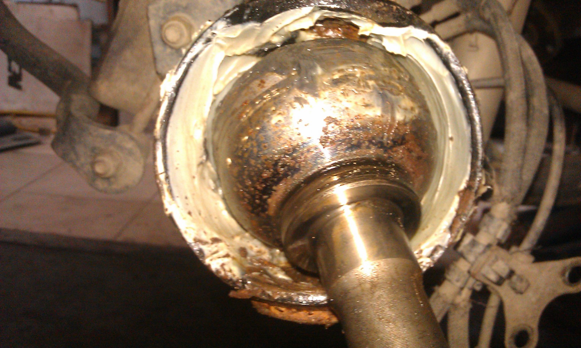

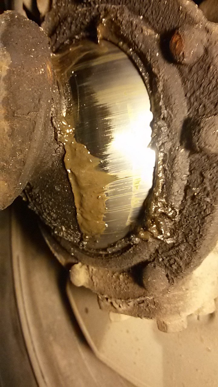

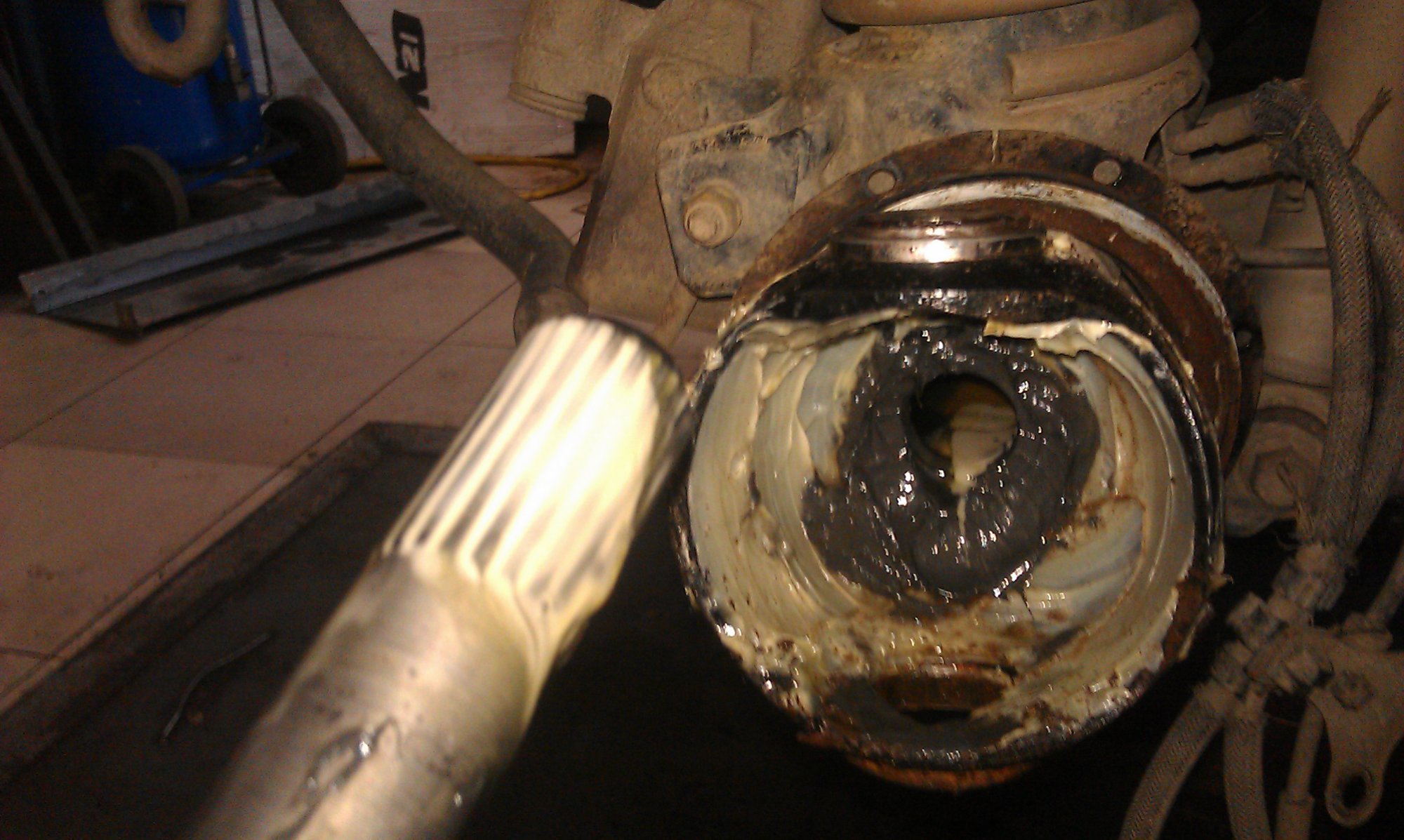

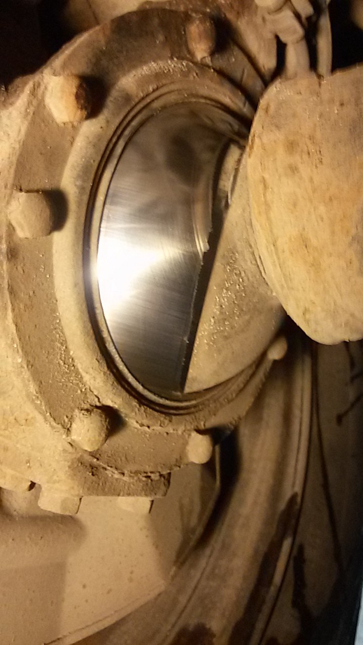

    Один шар в эмульсии второй сухой. Что за хрень?Подскажите пожалуйста 20160303_132900.jpg 20160303_132852.jpg

    В одном шаре уже кончился сальник полуоси, а во втором пока нет :)

    нууу
    1 заехал или стоял в воде боком
    2 хреновые уплотнители
    правильная, настоящая!! домотканная, посконная и тд эмульсия - это вот такая
    sovgir нравится это.

    Спасибо за ответы) значит буду менять сальник. И ещё вопрос. Начинаю движение и то ли от колёс то ли хрен знает от чего начинается гул с вибрацией. Далее включаю и сразу выключаю полный привод и гул пропадает. Думаю, что не выключается один хаб. Только не пойму почему после того, как вкл. и выкл. ПП все проходит и почему все повторяется после того, как заглушу двигатель???
