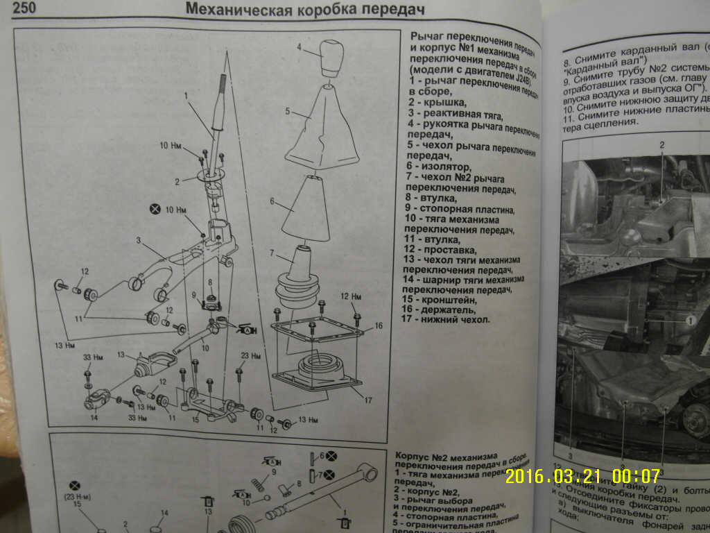

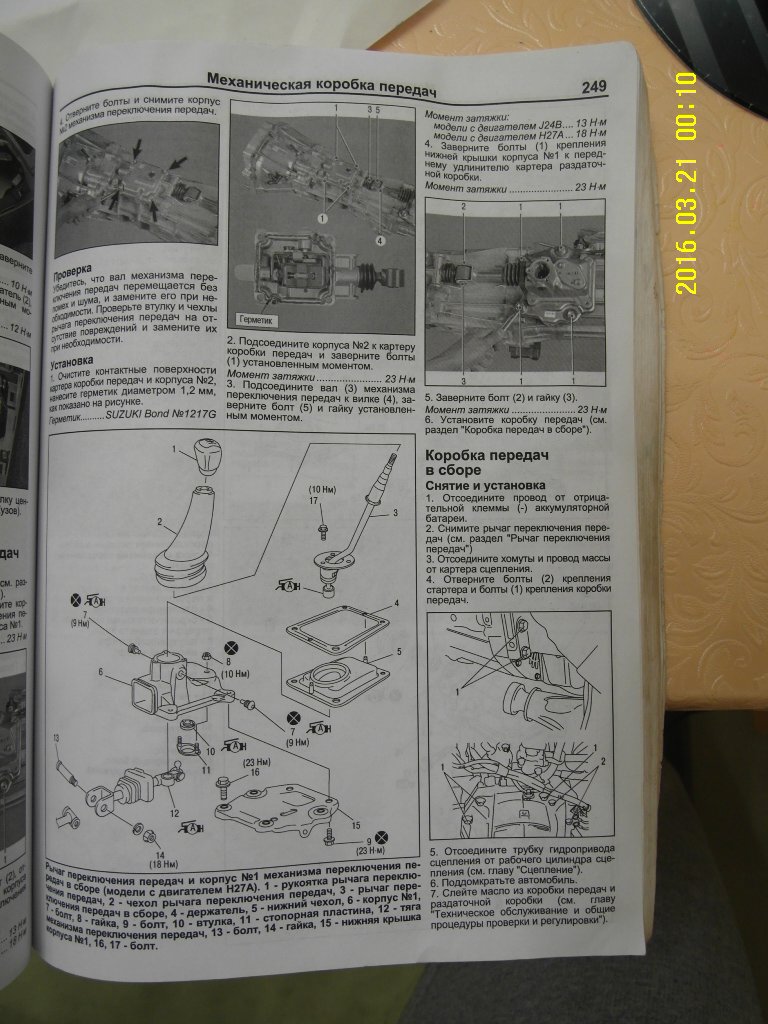

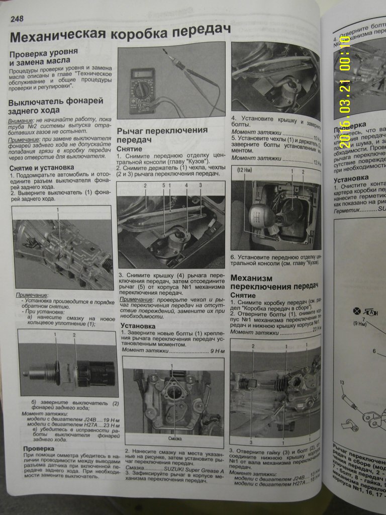

    Коллеги, подскажите, плиз, нужно ли снимать МКПП на Grand Vitara 2010 для замены вала переключения передач арт. 2810478К03? Пытался достать сверху - не получилось.

    По мануалу снимать надо. По фотографии коробки и раздатки в сборе посмотрите как там всё выглядит. Что бы его снять надо открутить корпус механизма выбора передач, не снимая не получиться сделать.:(.
