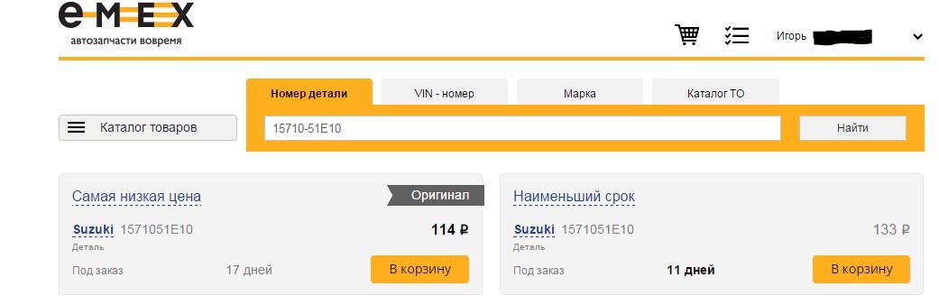

спасибо посмотрю...
вот это адекватная цена
114 против 480))))
