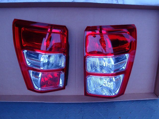

почему у гранд витар разные стоп сигналы? красный катафот стоит в левой фаре. а в правой такого нет. гуглил не нашёл ответ.

Потому что в левой туманка,а в правой задний ход.

На праворукой Эскудо в задних блок фарах нет противотуманки и стоят секции для заднего хода. Получается у Витары один фонарь заднего хода, у Эскудо 2. По креплению и внешнему виду в один в один.
Более того - у Витары даже контакт в левой колодке есть для заднего хода. И перекинув один контакт (в колодке фонаря) и выкинув красную пластмасску можно получить задний ход и в левом фонаре.
А вот в 3-х дверках 2 фонаря заднего хода, и слева и справа... А 5-ти дверки обделены на один фонарь... Видимо по-этому в левой колодке и есть контакт для заднего хода, т.к. универсальная она на все версии.
не понял, что, можно разобрать фару и вытащить красную платмасску и подключить контакт от заднего хода и все готово ? разобрать фару не трудно ? красная платмаска противотуманки приклеена намертво или как ? или проще купить левую фару оригинал с задним ходом. Правую оставлю
была тема про эту стекляшку , может в ветке "своими руками", не помню . там народ её и не разбирая "выпиливал" , гемор но получилось.
Про фонарь и стоп http://mark-ka.ucoz.com/publ/suzuki_grand_vitara/zadnij_levyj_fonar_svet_zazhnego_khoda/7-1-0-37
Про новую заднюю ПТФ http://mark-ka.ucoz.com/publ/suzuki_grand_vitara/zadnjaja_ptf_led/7-1-0-42
И соединив его через диод с контактом заднего ПТФ, получить дополнительную подсветку, хоть и красного цвета, в режиме заднего хода и штатно работающий задний ПТФ.

Задней противотуманкой никогда не пользовался, не актуальна, а вот лучшее освещение при заднем это нужно.
Выкинул у себя красную пластику, перекинул провода и теперь свет при заднем ходе с обоих фонарей, стало намного лучше видно! Советую.
