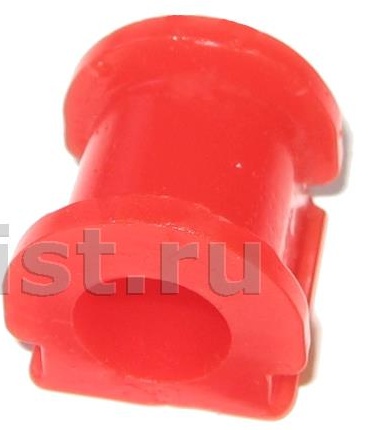

Ставил вот такие, втулкам ничего, проехал 37000 и снял их к чертям..... стирают сам стабилизатор!!! даже со смазкой, без смазки скрипят!

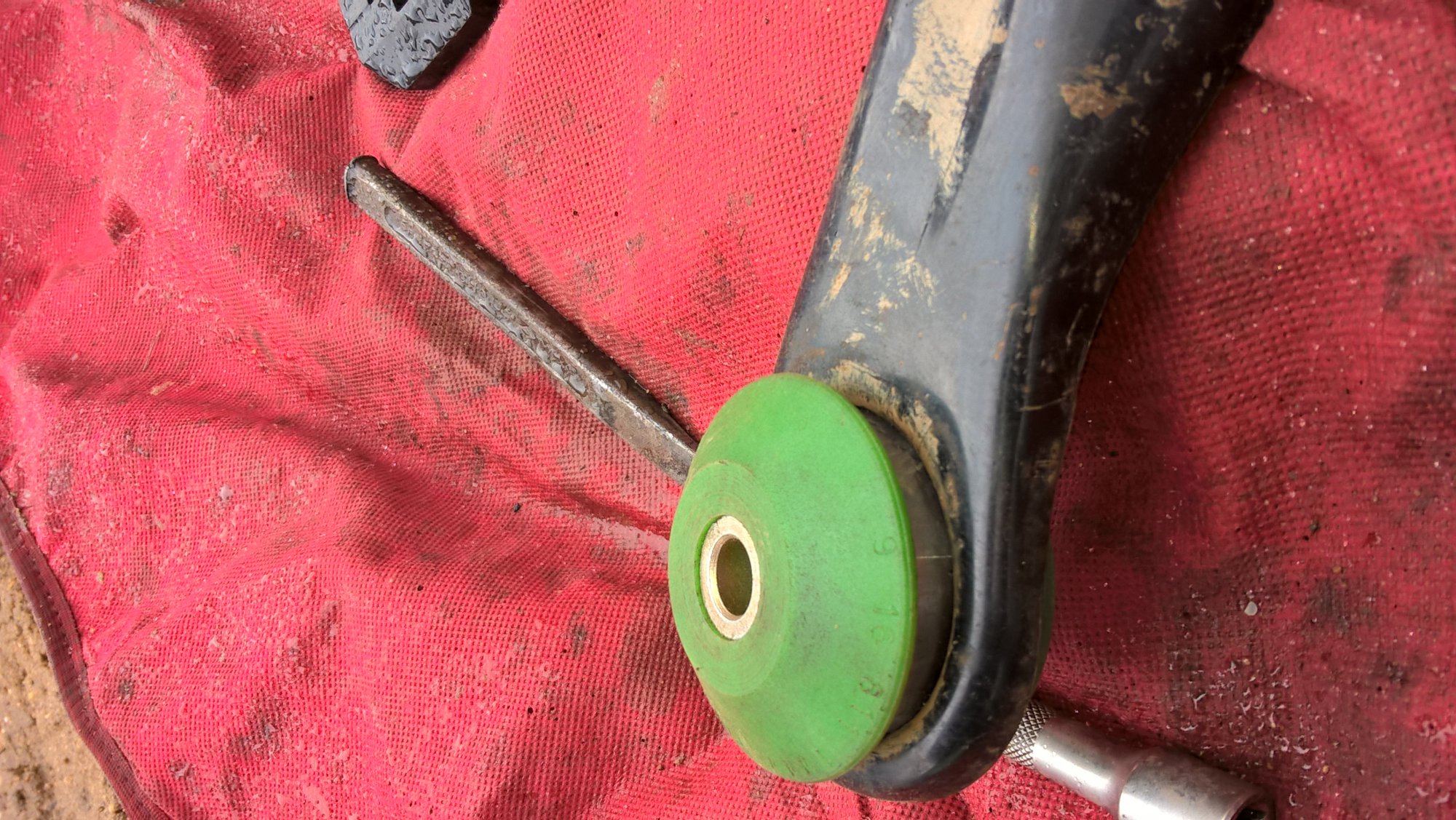

Вот и я собираюсь полный комплект красных брать.[DOUBLEPOST=1459659839,1458240588][/DOUBLEPOST]Всем привет!
Полиуретан в подвеску состоялся.
Начнем.:grin:
Передняя повеска

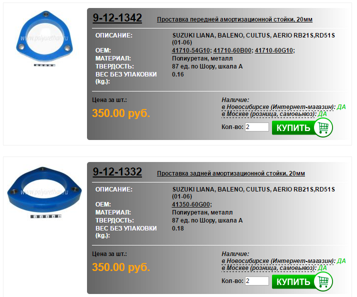

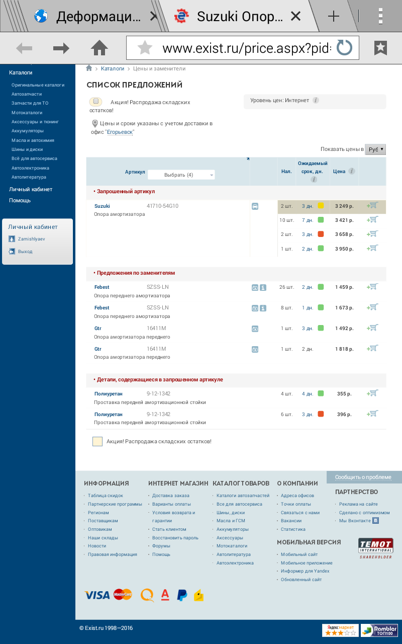

9-12-1342 Проставка передней амортизационной стойки 20мм 2 шт.* 350р.
9-16-811 Сайлентблок задний рычага передней подвески (сборный) 2 шт.* 800р.
9-06-810 Сайлентблок передний рычага передней подвески 2 шт.* 800р.
9-01-2929 Втулка стабилизатора передней подвески, ID =21,5мм 2 шт.* 200р.

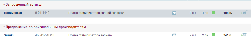

9-01-099 Втулка заднего стабилизатора ID=12,5 2 шт.* 160р.
9-12-1332 Проставка задней амортизационной стойки 20мм 2 шт.* 350р.
(Мне не подошла обменял на 9-12-1342)

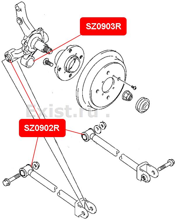

Не понял, в чем разница?
Ведь все 8 сайлентблоков задних поперечных рычагов одинаковые, насколько мне известно. Точнее 4 в рычагах поперечных и 4 таких же в кулаках, куда присоединяются вторые концы поперечных рычагов.
Почему два номера разных, чем отличаются сайленты под этими номерами?

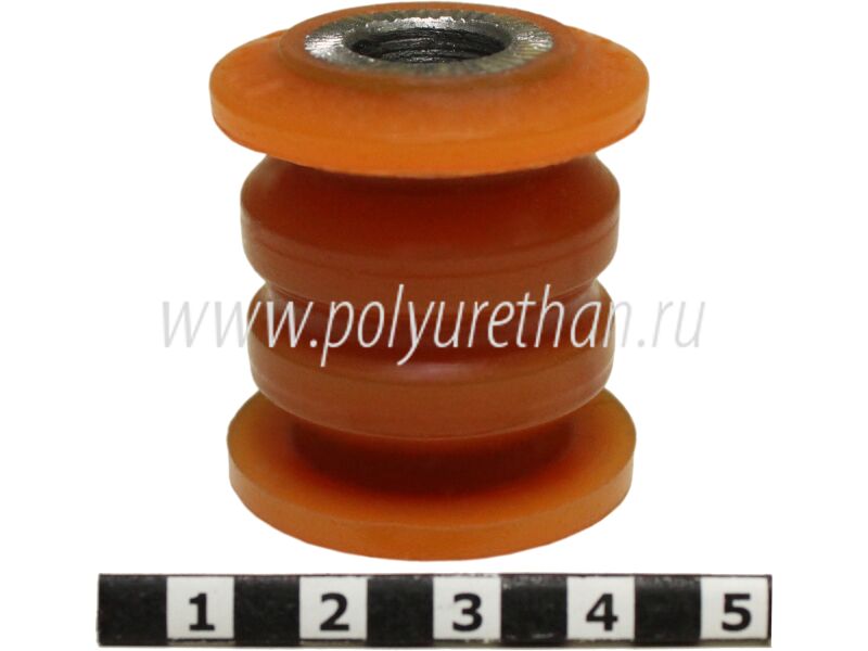

Что значит "сборный"?[DOUBLEPOST=1459794299,1459793844][/DOUBLEPOST]

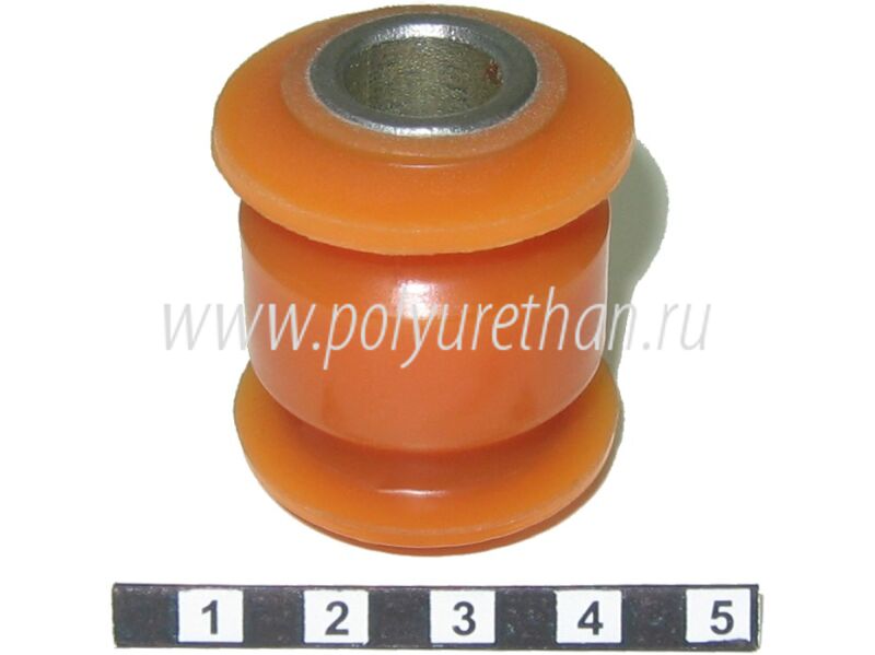

Нашел на сайте производителя: http://www.polyurethan.ru/articles/?ArticleID=9
И судя по сайту производителя, для Лианы на поперечные тяги ставить надо такие: 9-06-813, а второй номер - для Эскудо. Может он и аналогичен по диаметру, но немного другой по форме, хотя и у других производителей они обоих видов бывают. Не знаю, что лучше будет.

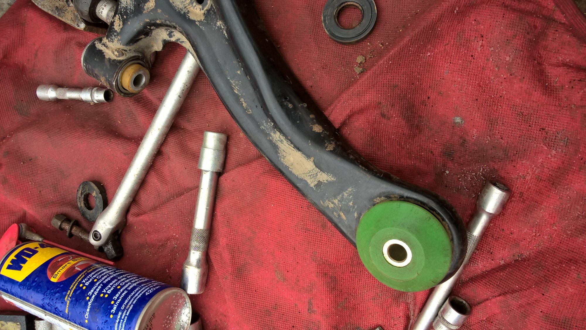

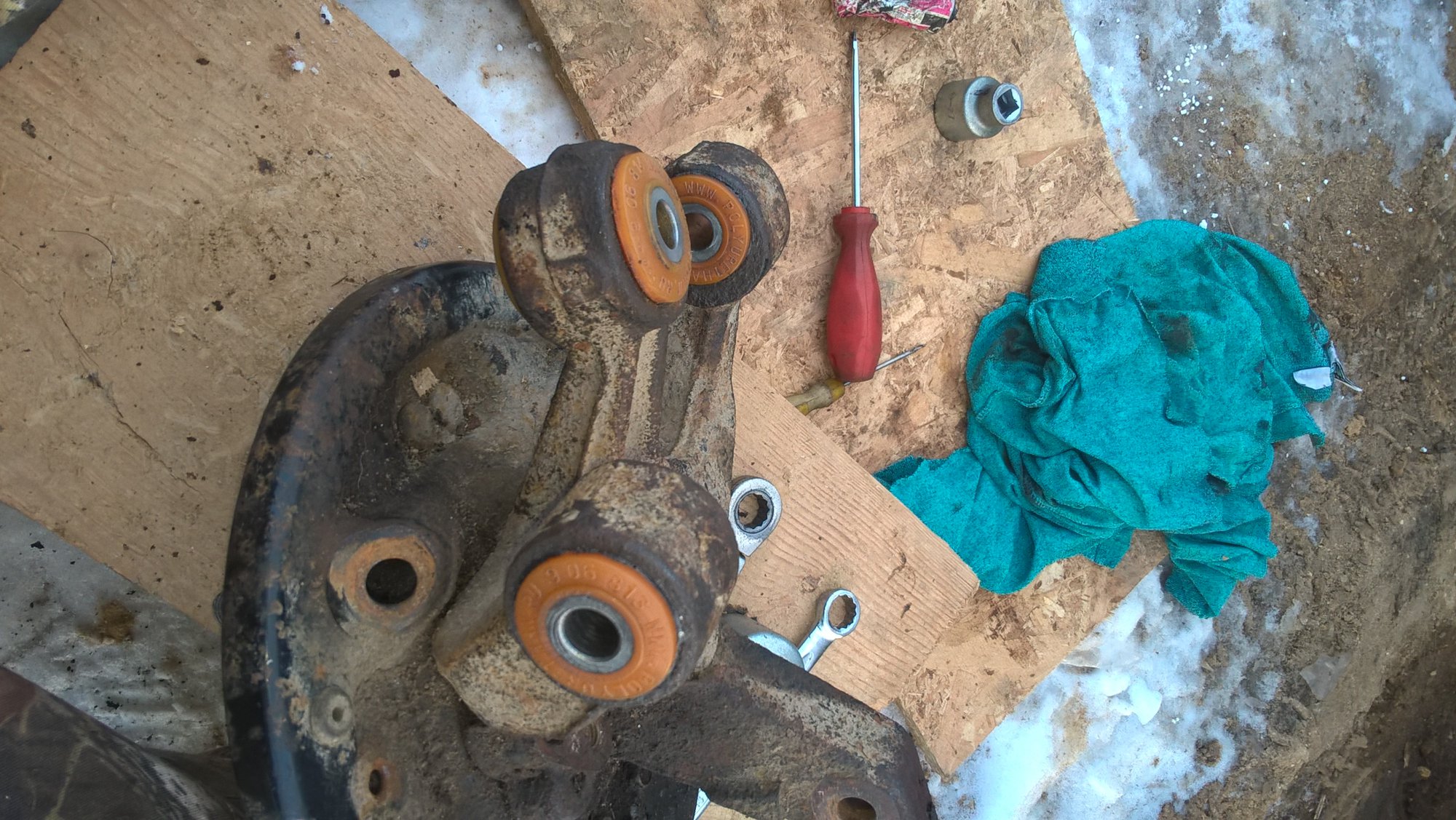

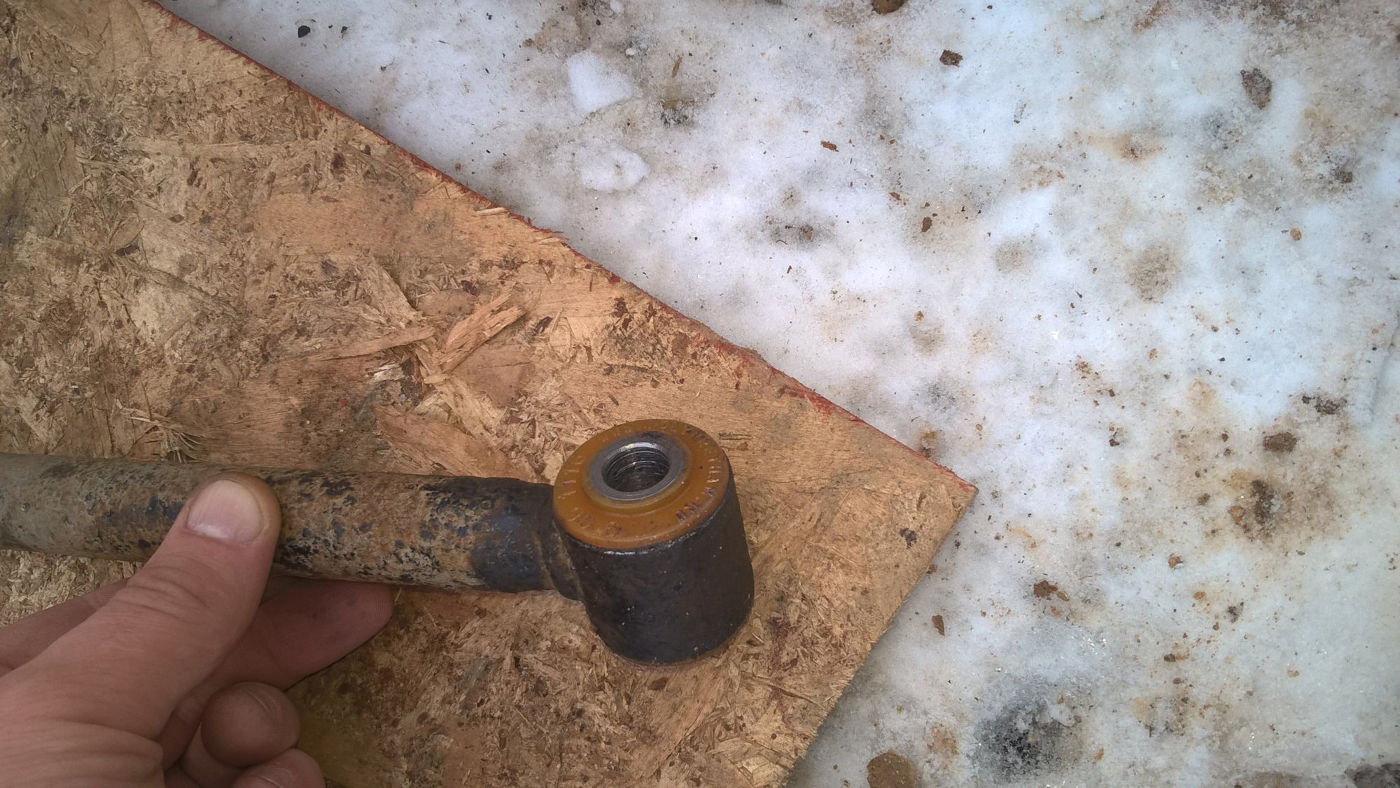

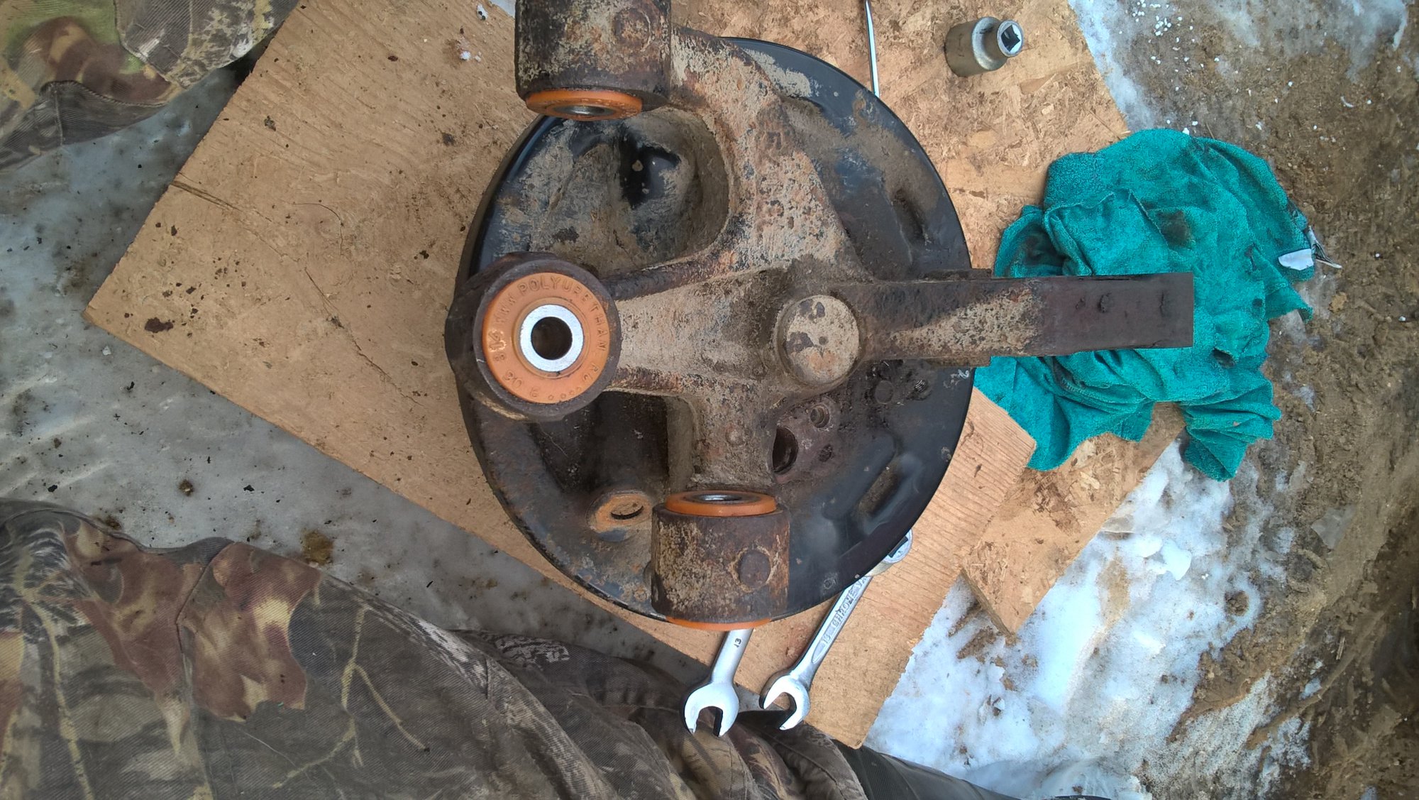

Сайлентблоки которые идут в цапфу к продольным рычагам имеют другой диаметр от сайлентблока рычага к кузову. Специально звонил в Новосиб изготовителям и подбирали по размерам когда у меня на руках был рычаг с выпресованным сайлентом. Не зря написал что Эскудовский туда идет. На фото видно как он в рычаге сидит.

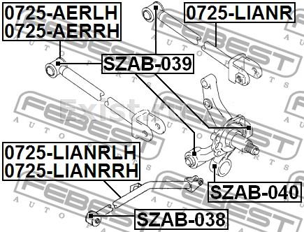

8,877
5,203
Странно, но у них же самих написано, что они не для Лианы, а для Лианы другие рекомендуются: 9-06-813 Сайлентблок ступицы к поперечным рычагам, поперечных рычагов к кузову задней подвески
Что ж они по телефону одно говорят, а на сайте официально заявляют другое? И что, реально отличались по размерам? На сколько ?
Я ставил, к примеру, Фебест SZAB-039 и на тяги, и на кулак - все отлично встает.
Во вторых, у других производителей они все 8 штук одинаковые:
[DOUBLEPOST=1459871011,1459870715][/DOUBLEPOST]Мне кажется, они одинаковые, отличие только в сердцевинке - 9-06-813 - с канавкой в середине:

Внутренний диаметр цапфы и рычага разница в миллиметр. Если не ошибаюсь в рычаге 28мм, а в цапфе 29мм.
8,877
5,203
Странно тогда, почему же другие производители, да и этот, изначально рекомендуют одни и теже сайленты на рычаги и на цапфу?

Приехали сайленты 9-06-814 от той же фирмы.
Первое впечатление - дюже прилично. Все рабочие поверхности ровные, гладкие, облоя практически нет в принципе, посторонних включений в мясе не замечено (в отличие от X5 Resource), железо тоже нормальное. Сам полиуретан достаточно жесткий, но в меру. Чисто по внешнему виду - раза в 3 лучше чем Febest, а цена с учетом доставки Почтой - такая же.
