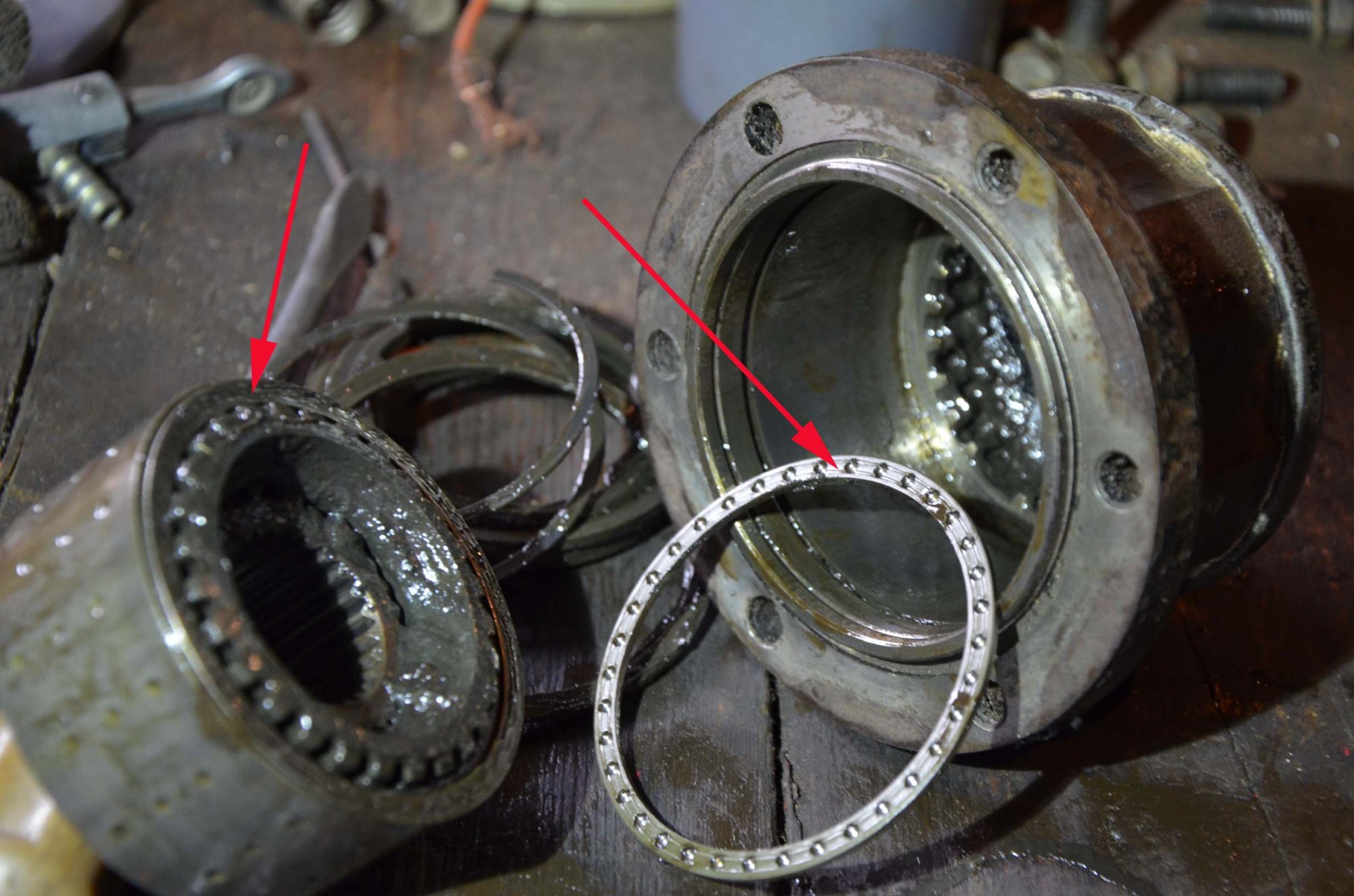

DSC_0106копирование.jpg Добрался до хаба. Подшипник и шайба указанные стрелками просто стёрлись в металлический порошок. Смазки было достаточно, но поменяла цвет на бело-коричневый. Вот поэтому и треск от него, но при всём том он включался и исправно работал.
На фотке изображён исправный хаб.

Посмотреть вложение 97610 Добрался до хаба. Подшипник и шайба указанные стрелками просто стёрлись в металлический порошок. Смазки было достаточно, но поменяла цвет на бело-коричневый. Вот поэтому и треск от него, но при всём том он включался и исправно работал.
Из-за чего его так стерло? Вода попала в Хаб?

Возможно, т.к. смазка была с белым оттенком. Но она была ещё вязкой и вполне рабочей, просто фантастика.
Если б я лично раньше не перебирал хабы (для промывки и смазки) то решил бы что этих деталек там изначально не было. но всё было на месте, просто каким то образом они стёрлись в песок. В смазке присутствовала мелкая металлическая крошка, ощущалась на ощупь.
С какой периодичностью им нужно профилактику проводить примерно?

Частой профилактики они не требуют. Но если машина часто преодолевает водные преграды, то раз в 2-3 месяца надо просто открутить и без разборки осмотреть состояние смазки. На авто хабах и того проще. откручивается передняя крышка, даже не надо откручивать сам хаб от ступицы.
