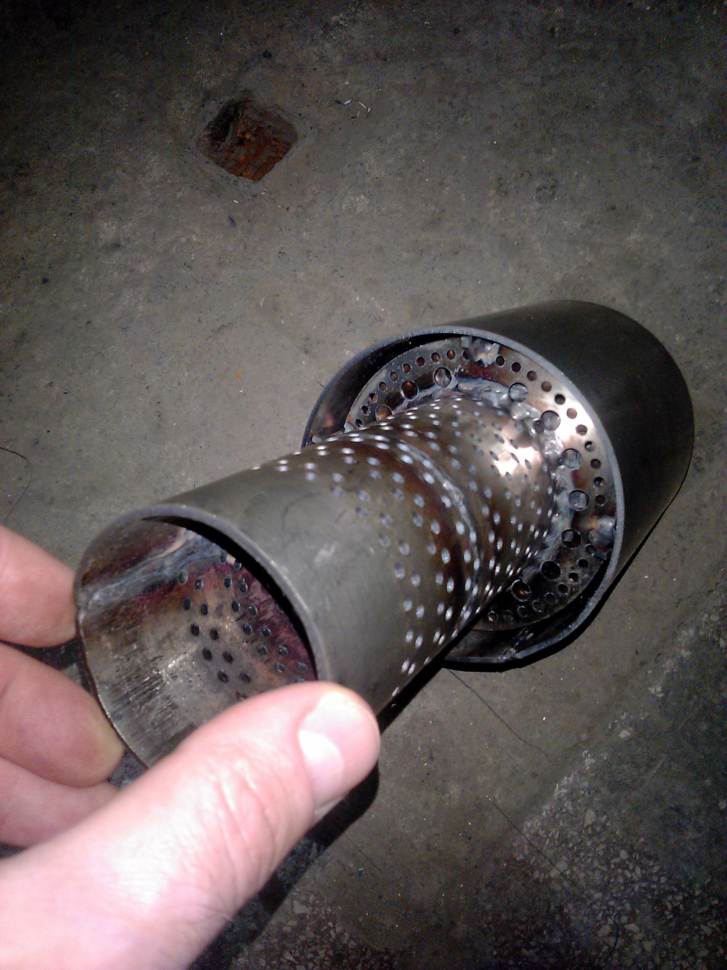

    Поставил год назад просто обманку на вторую лямбду, чертёж взял здесь https://suzuki-club.ru/threads/27177/page-3#post-1163420. P0420 исчезла насовсем, но зимой в морозы раз 6 (за год) выскакивала P0140 - "нет сигнала от второй лямбды". Скидывал как раньше, втыкая бортовой комп БК-100 и по блутусу с телефона скидывал ошибки. Всё-таки теперь гораздо лучше стало, раньше P0420 вылезала каждые 500 км, скидывал её так 4 года :).
    Кат не трогал - P0420 выскакивает не из-за забитого ката, а из-за нереальных требований к выхлопу у стандарта евро-5. Народ прошивает мозги на евро-2 и исчезают все эти дурацкие экологические ошибки.

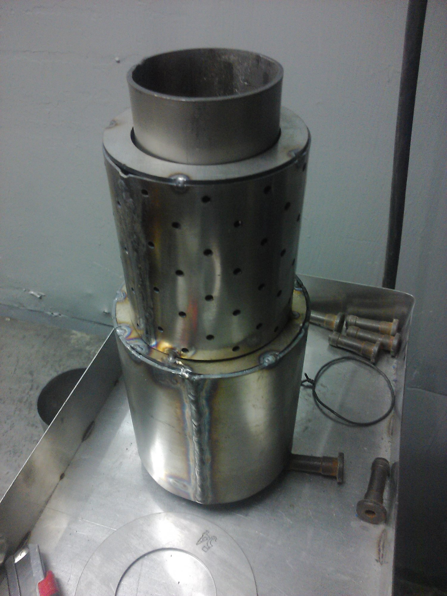

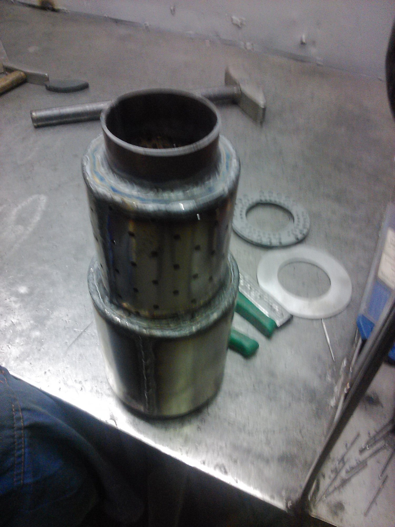

    вварил пламегасители прошил евро 2 заодно и чиптюнинг зделали год проблем нет

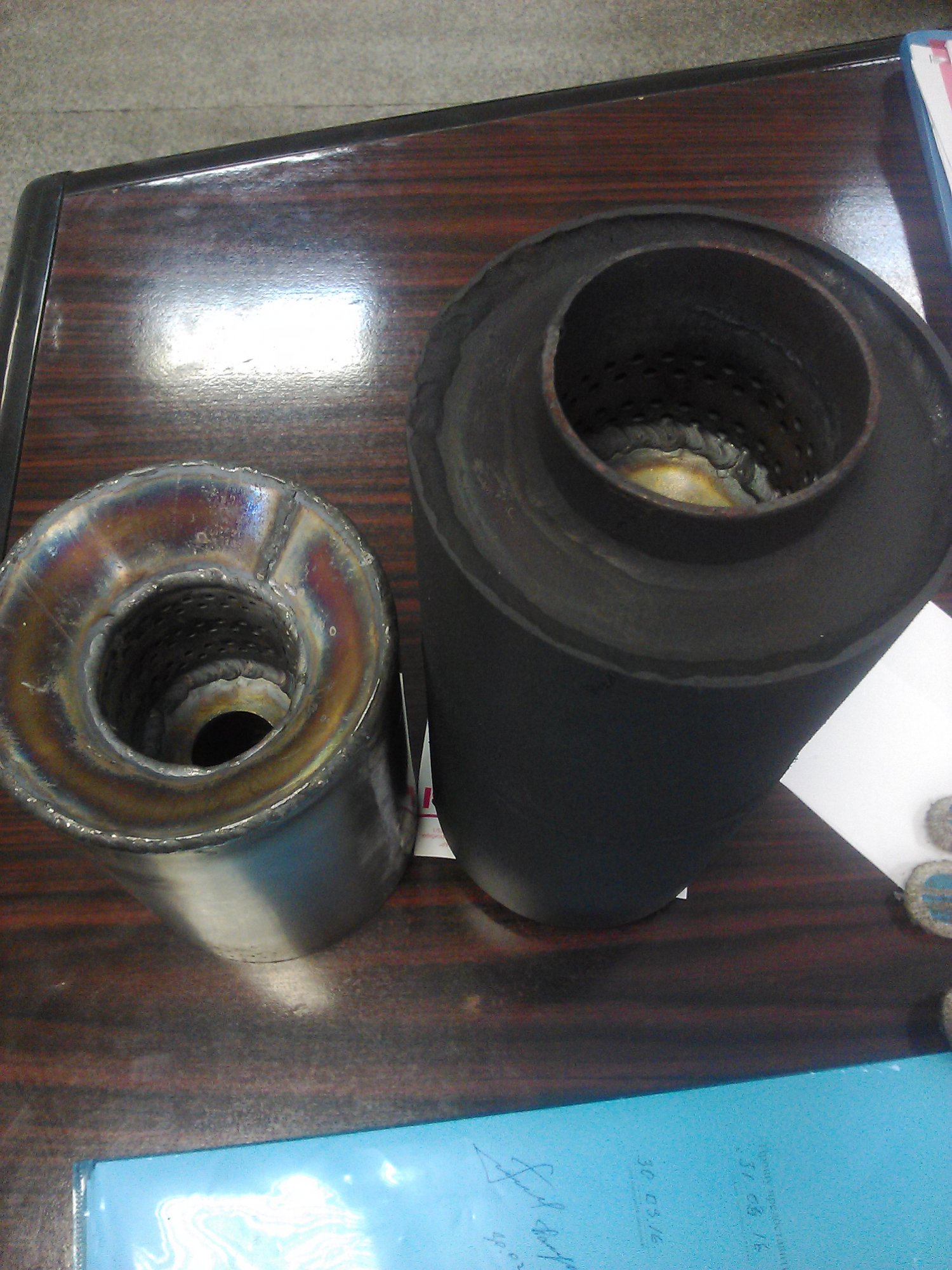

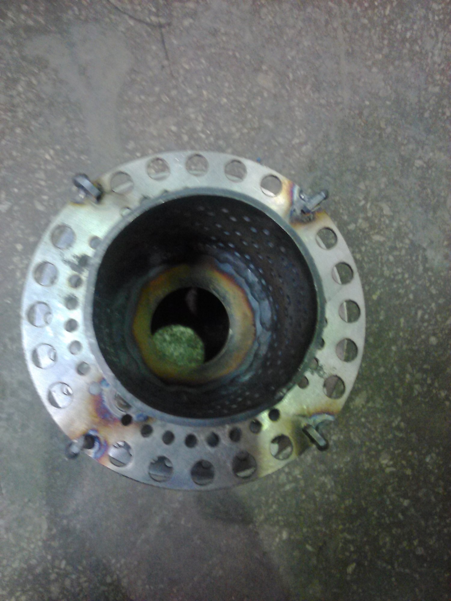

    Повторюсь, ошибка p0420 исчезнет навсегда, если не трогать кат вообще и не тратиться на микроконтроллеры и прошивки, просто ставится латунная обманка, токарь мне её выточил за 100р, см выше пост. Лето, весна, осень -ни одного чека вообще, только зимой в сильный мороз выскакивал чек p0140, может леденела дырочка обманки и её надо рассверлить.

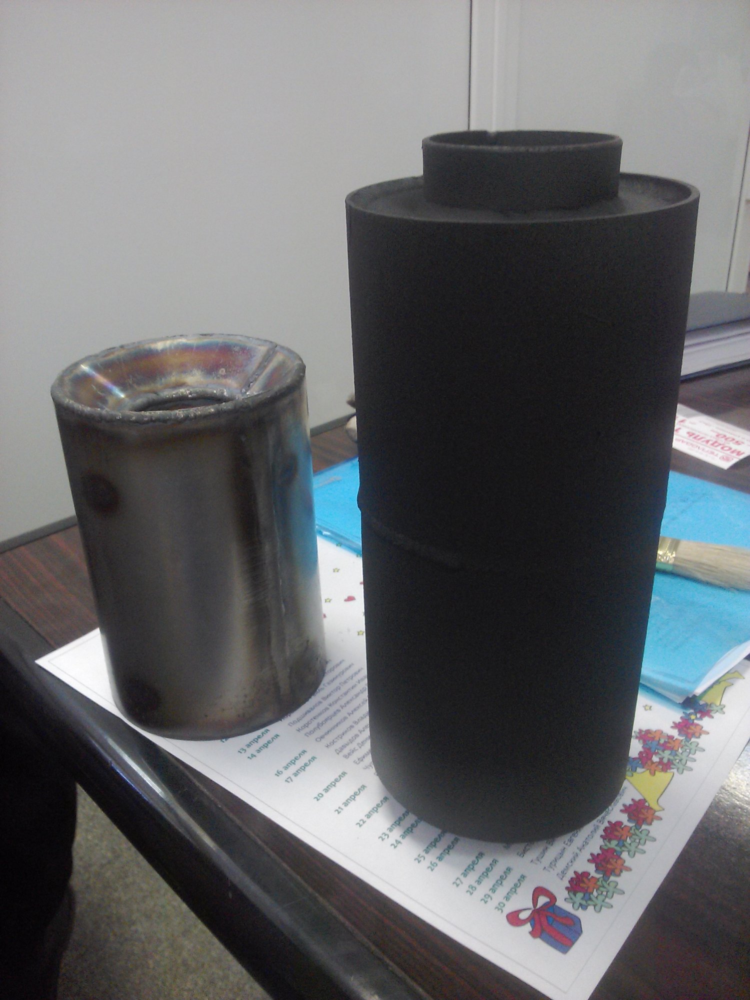

    с простой обманкой чек каждые 800 км примерно вылезал
    размеры пламегасителей не помню померить просто первого
    диаметр и длина толстой части а второго от трубы до трубы
    а так в интернете видео есть как раз по витаре
    а прошивка http://www.pauluschip.ru
    http://www.svvmotorsport.ru

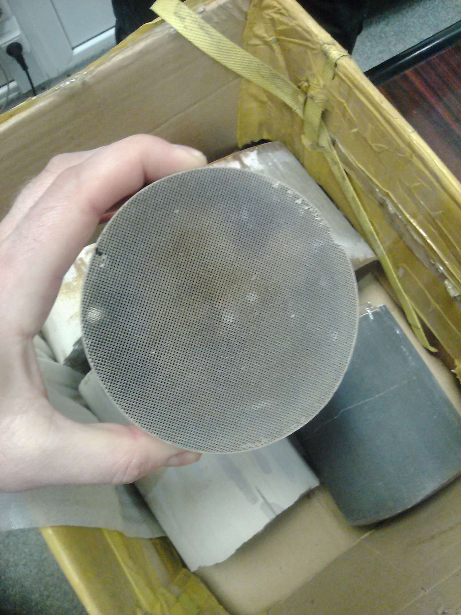

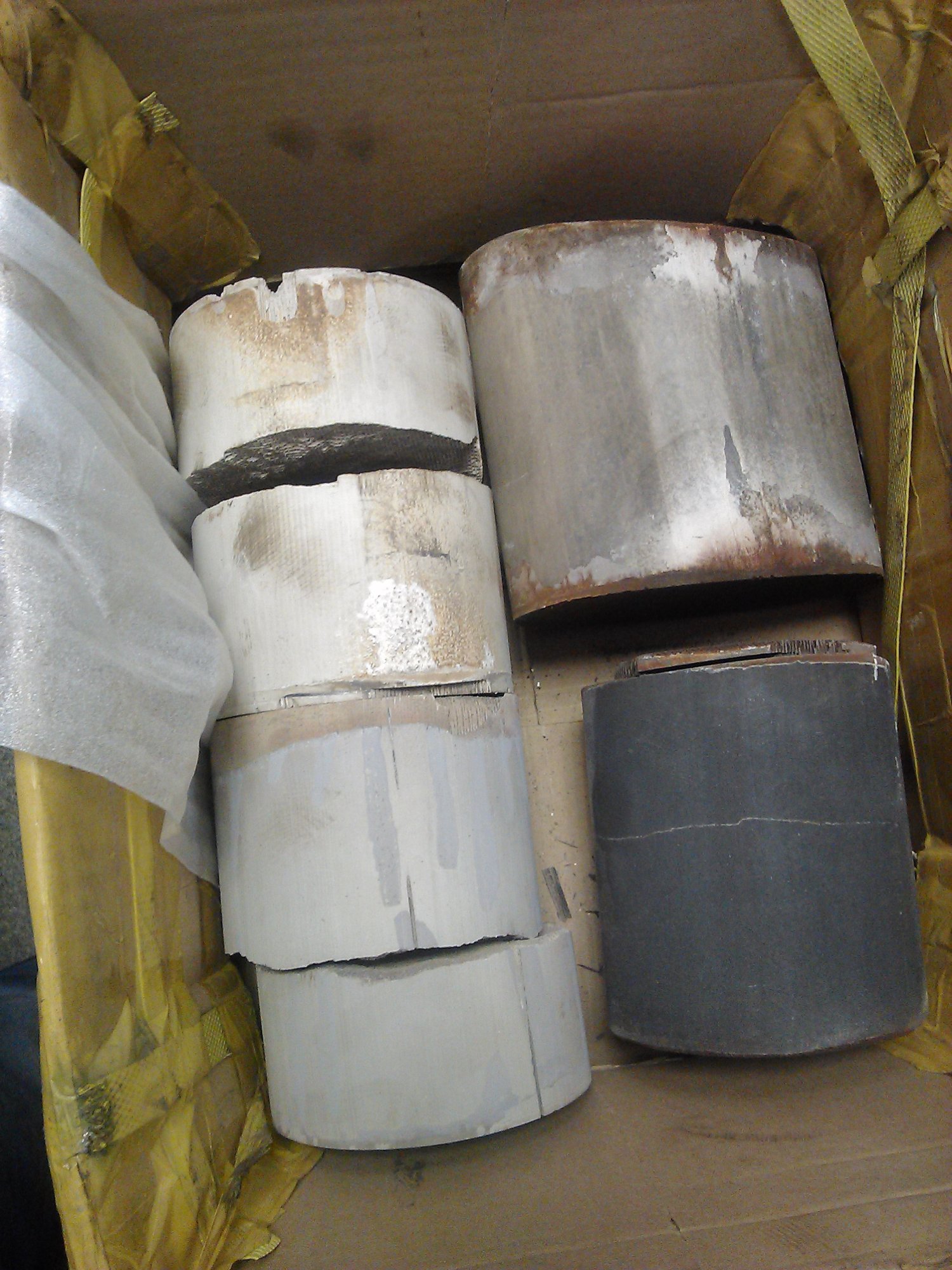

    Расскажу свою историю. Ошибка Р 0420 доставала редко, примерно один раз на 10 тыс км, скидывал и ездил дальше, не парился. Но этой зимой появился звенящий звук в районе каталиков. Решил убрать каталики и вварить пламягасители, на вторую лямбду поставить механическую обманку. Пламягасители изготовил самостоятельно (см. фото ниже) внешний диаметр у обоих 100мм, внутренний 54. Длина первого (малого) 100мм, второго 200 по наружней трубе(и это максимум, длиньше не войдёт) , внутряшка выступает на пару см с каждой стороны. Делал всё примерно так как в этом видео , только глушак снимал полностью и скобы для сохранения геометрии приваривал на оба каталика, дополнительные трубы не использовал. Вторую лямбду установил через самодельную механическую обманку, но она мне не помогла и чек выскочил сразу после прогрева машины. Тогда впаял муляж электронной обманки, видео здесь , но чек всё равно выскочил на следующий день или 40 км пробега. Воткнул ELM 327? сканер выдал ошибку Р1777 и Р1774 :umnik2: вот теперь чешу репу в каком направлении двигаться.
    P.S. мои каталики слева, оба расколотые, но сидели очень плотно и при тряске в руках ни чего ни звенело.
