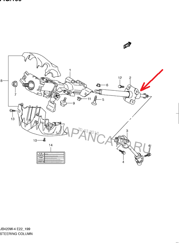

    Здравствуйте уважаемые!
    Помогите опознать номер/название деталей.
    Нужны пластмассовые вставки в рулевой колонке. Как на картинке. На картинке из каталога как мог показал где они расположены

    Могу вас разочаровать эти детальки идут в сборе вместе рулевой колонкой
    48200-65J03 или 48200-65J03-000 или более старый номер 48200-65J02. Поспрашивай на разборках от любой Сузуки Гранд Витары подойдет в нашем кузове, без разницы с каким движком и трех или пятидверном кузове. Запчасть не популярная, дорого не должны продавать, можешь попробовать сам цену предложить.

    а что с ними? . вроде на картинке всё целое
    --- сообщения объединены, 20 мар 2016 ---
    не знаю какая там их функция , наверно можно выпилить из текстолита нужной толщины

    2. Спасибо, за инфо. Я подозревал, что только в сборе. В-( Остались разборы или колхозить чо-нить.

    они, служат, для того, что бы получился травмобезопасный руль, : лопаются при ударе и колонка складывается .(кажется три вставки на колонку )
  1. 48200-65J03
