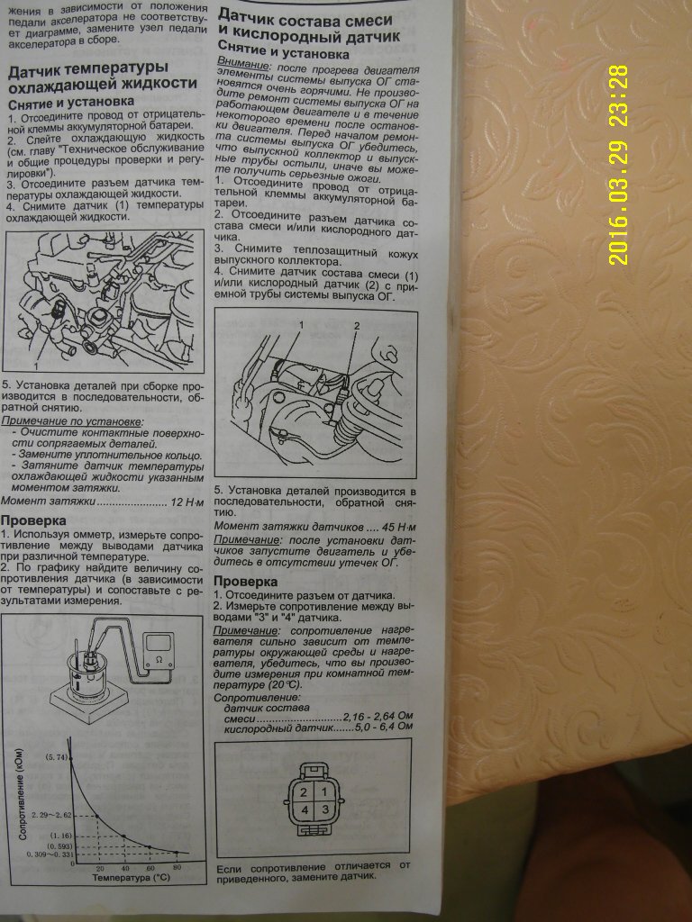

    Smith_90, посмотри, я думаю пригодится

    Смотрели сегодня этом моменты. Спасибо
