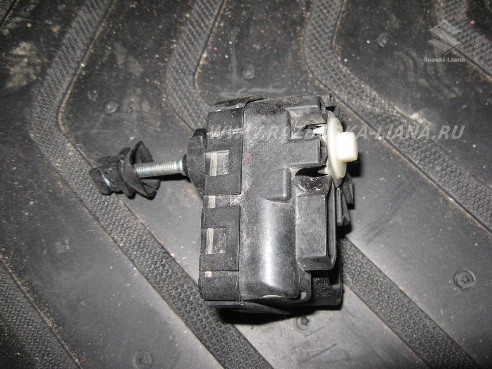

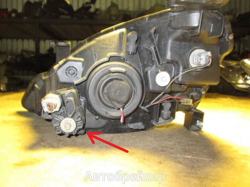

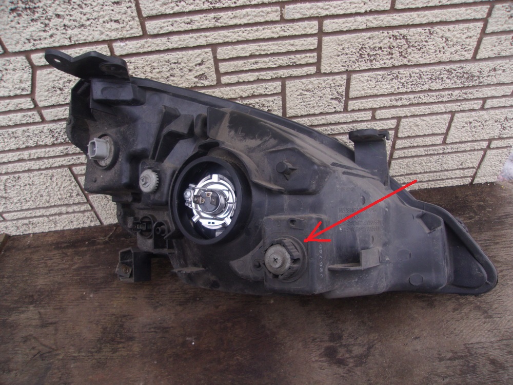

    А может его и нет там, т.к. фару меняли ранее.
    Вот так он выглядит:
