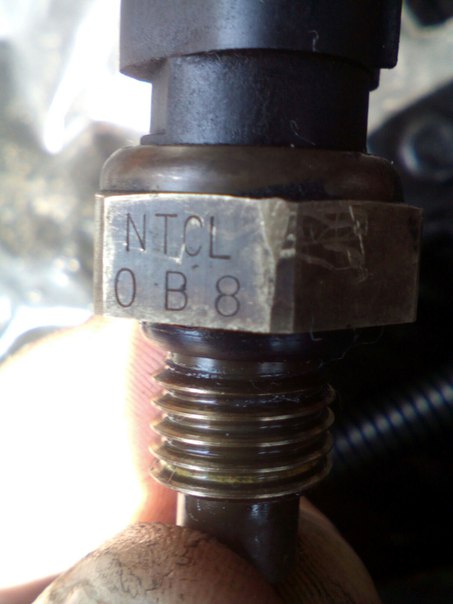

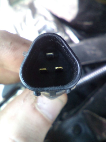

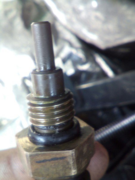

    Suzuki Wagon R+ MA63S двигатель K10A контрактный, вентилятор не работает похоже с самого момента замены (была зима и я как-то не обращал внимания) реле проверил - рабочее, сам вентилятор - тоже, датчик решил заменить и тут то начались проблемы...
    Изучил каталоги по К10А, нашел датчик 13650-50G01, который судя по каталогам идет почти на все сузуки и не только на них. У моего датчика фишка круглая, у оригинального - прямая. Ну я подумал что учитывая скрутку на изоленте это какая-то самодеятельность. Приобрел его, снимали с К10А двигателя, решил поставить - выкрутил старый, попытался вставить, но он оказался великоват... изучил свой датчик - номер 13650-50G1, ни один сайт вроде джапанкара, дрома и экзиста не нашел ничего по нему...
    Незнаю что делать, где искать такой, пока мастерю тумлер в салон чтоб не закипеть в пробке...
    Вот фото моего датчика, буду очень благодарен за помощь и советы:

    Судя по наличию 3 а не 2 контактов на разъеме, наверняка какой-то из бесчисленных клонов датчиков на микросхеме DS1821 .
    Надо если не получается найти оригинальный датчик, - вызвонить массу, +5 вольт и третий провод будет сигнальным.
    Ну и хз что делать дальше, я бы аккуратно вскрыл сдохший, заменил микросхему и собрал бы кое-как его обратно на силиконе.
    Все ИМХО . А вообще, откуда уверенность, что сдох именно датчик? Что показывает диагностика автосканером, "мозги" какую температуру двигателя видят и соответствует ли она реальности?

    Стоп, ребята! Одна буква разницы в коде датчика может означать совершенно неподходящую вещь, в букве там кодируется ПЛАТФОРМА на которой создан автомобиль!! То есть двигатель и его мозги!
